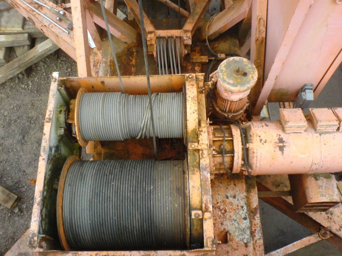

Die Winden - am Turm die Montagewinde , aufrichten und teleskopieren gehen über das selbe Seil

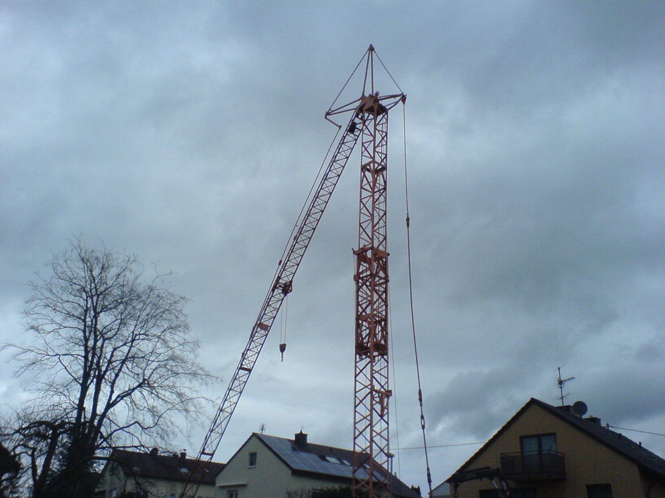

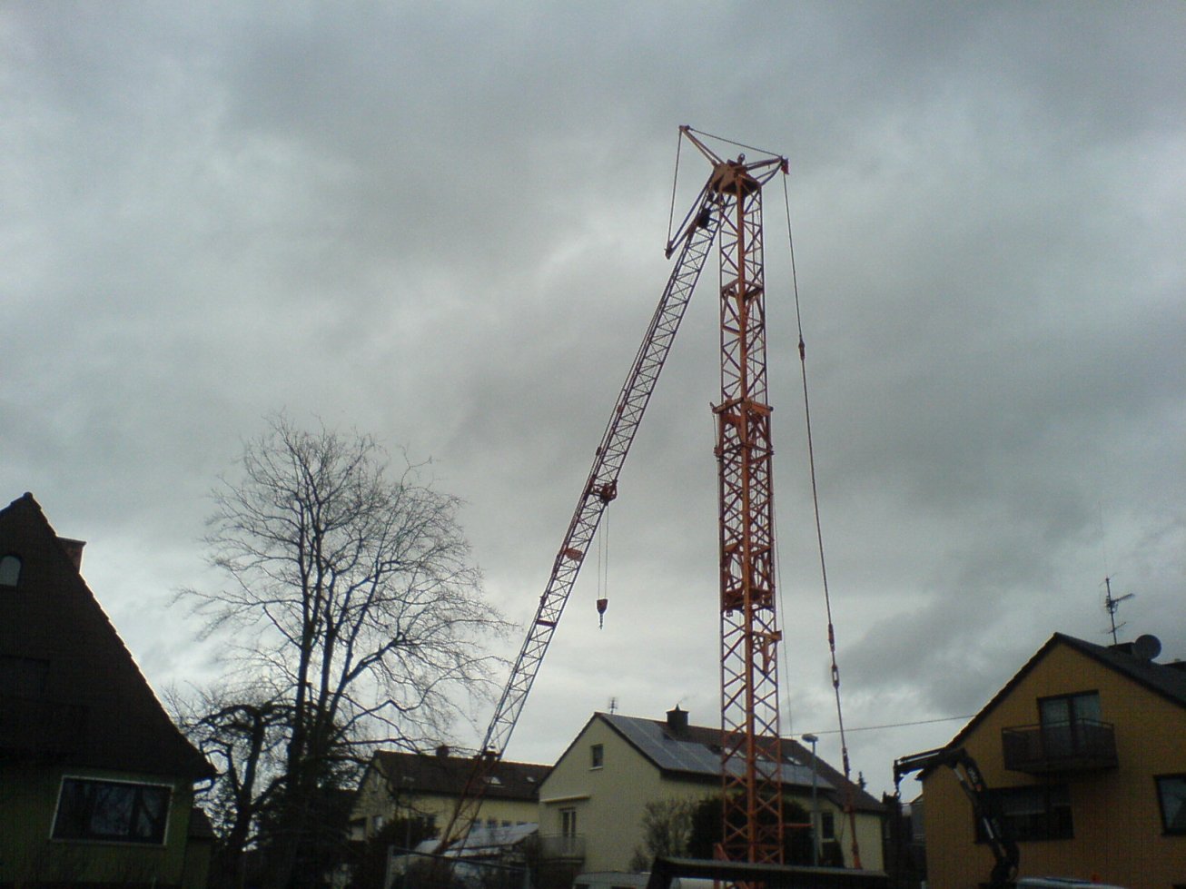

Dann Turm festschrauben und den Bolzen aus dem Turmflaschenzug entfernen- und siehe da er Telekopiert..... aber erstmal nur nen Meter damit das abspannseil beim Ballstieren nicht im Wege hängt

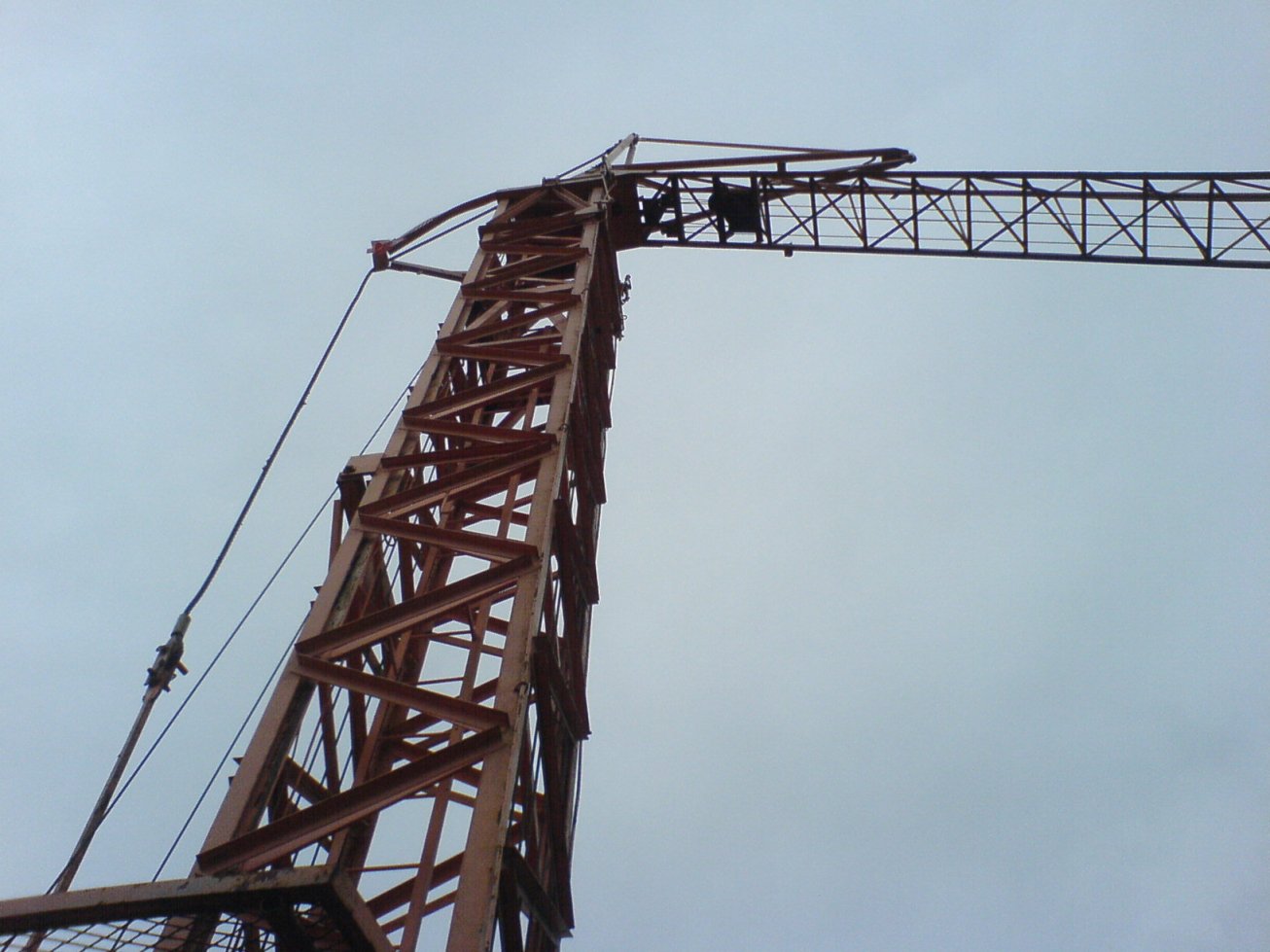

Beim Ballstieren musste ich wieder anpacken.....

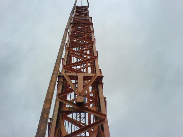

nur das Finale.... erstmal Turm ausfahren- das kann man bis hierher ruhig im mittleren Gang machen
