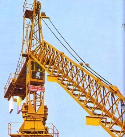

Im Angehängten Bild ist ein 130.1 HC zu sehen mit Möglichkeit zur Selbstmontage
Ja, der 130.1 HC ist mir wohlbekannt, bei meinem Modell muß ich mich ja quasi mit jeder Schraube auseinandersetzen wink.gif - aber daß er fähig zur Ausleger-Selbstmontage ist, ist mir vollkommen neu! Wie geht das, zieht der den Ausleger mit dem 10-Strängigen Montagezug an der Spitze einfach vom Boden hoch?

Hallo
Die alten HC Krane konnten mit den Seileinscherungen den Ausleger selbstständig in die Waagrechte heben. Zum Anlenkpunkt wurde der Ausleger per leichtem Mobilkran einseitig hochgehoben. Aus diesem Grund hat z.B. der 60 HC Abweiser am Auslegerkopf. Auch die italienischen Krane haben vielfach diese Abweiser aus dem gleichen Grund. Der Mobilkran konnte damit leichter gewählt werden.
Im Angehängten Bild siehst Du die Selbstmontage aus dem Prospekt eines 90 HC. Wegen den gewünschten Bildern werde ich mich noch bei Dir melden.

2006/08/post-1310-1155713914.jpg
Und wie ist das wenn der Turm des Kranes höher ist, als der Ausleger lang? Wird der Ausleger dann auch in die Waagrechte gezogen, oder wird der Ausleger wie gewohnt vom Mobilkran angebaut?
Das hätte es früher ja nicht gegeben, der Turm wurde bei Teilselbstmontage nur auf Grundhakenhöhe aufgebaut, und ab dann wurde geklettert.
Kann mich entsinnen, so um 1980 rum mal eine derartige Montage von einem HC oder C gesehen zu haben.
