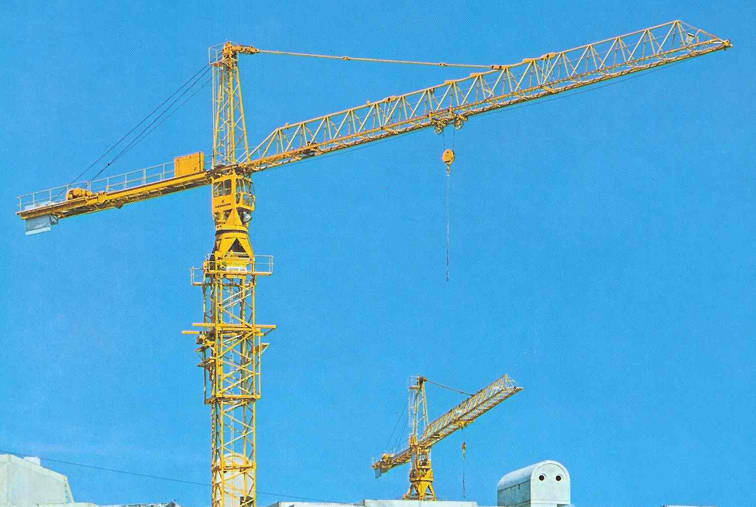

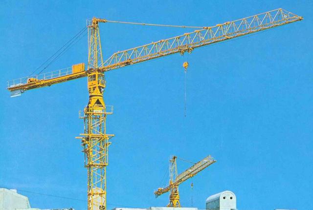

Hallo, das Bild zeigt wohl einen 60.2 HC. Die Ausführung .2 (60.2 HC, 90.2 HC, 180.2 HC) steht für lange Turmstücke und Fehlen der Selbstmontagemöglichkeit des Auslegers. Die Selbstmontage war nur bei Typen ...1 möglich (60.1 HC, 90.1 HC, 130.1 HC, 180.1 HC)
Gruss EWK
Im Angehängten Bild ist ein 130.1 HC zu sehen mit Möglichkeit zur Selbstmontage
