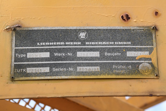

MÖRTEL wo ist denn das ein 80 HC eusa_think.gif ???????? Das ist entweder ein 90.1 HC oder ein 60.1 HC!!!
das Schild ist am Turm angebracht, entweder ist der Kran zusammen gewürfelt oder du Vertust dich bearbeitet von moertel
Gut das ist ein Lagerkran der kann zusammengewürfelt sein, aber das ist definitiv kein 80 HC. Oben in der Kabine da müßte das richtige Typschild sein. Die 90.1 HC und 60.1 HC sind einfach zu erkennen gegenüber den 80/120 HC vergleiche Kabine,Gegenausleger und Drehteil wo bei den 90er und 60er ein kurzer Gitterturm zwischen Drehkranz und Kabine ist dran ist.
ja du hast recht, ich habe bei Liebherr im Archiv nachgeschaut, müsste ein 60.1 sein.
Bitte an die Admin´s, den Thread ändern.
