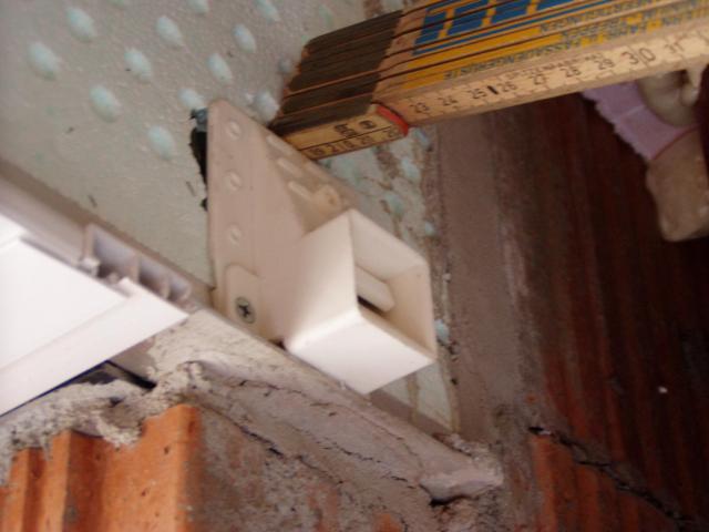

Nachfolgend noch einige Fotos aus der Praxis des Gutachters.
Rolladenkasten mit hausgemachter Kältebrücke durch unfachgemäßes Ausschneiden der Gurtdurchführung.
Fehlende innere Abdichtung und unfachgemäße Fenstermontage. Unten links unter der Fensterbank hat man ungehinderten Blick ins Freie. Kältebrücke im Bereich der Lasche.
