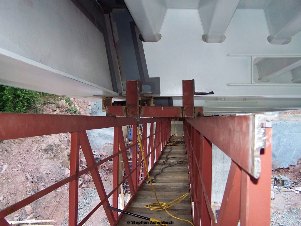

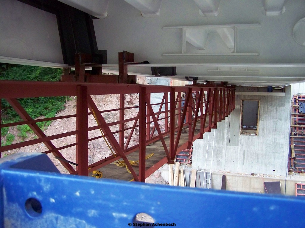

blick von oben unterhalb des Brückenkörpers.

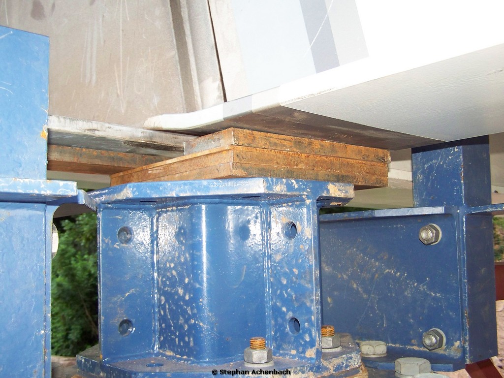

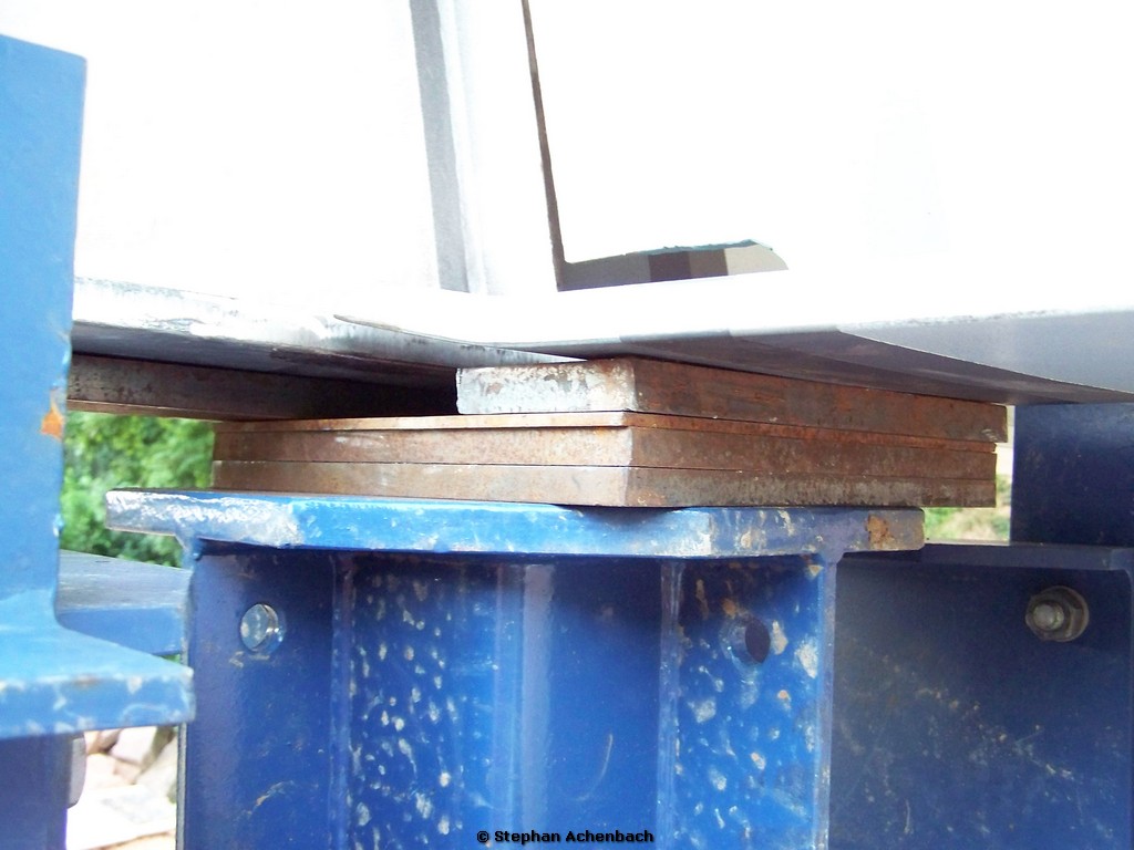

Unterlegplatten oder Ausgleichscheiben um die Segmente genau miteinander auszurichten und zu verschweißen.

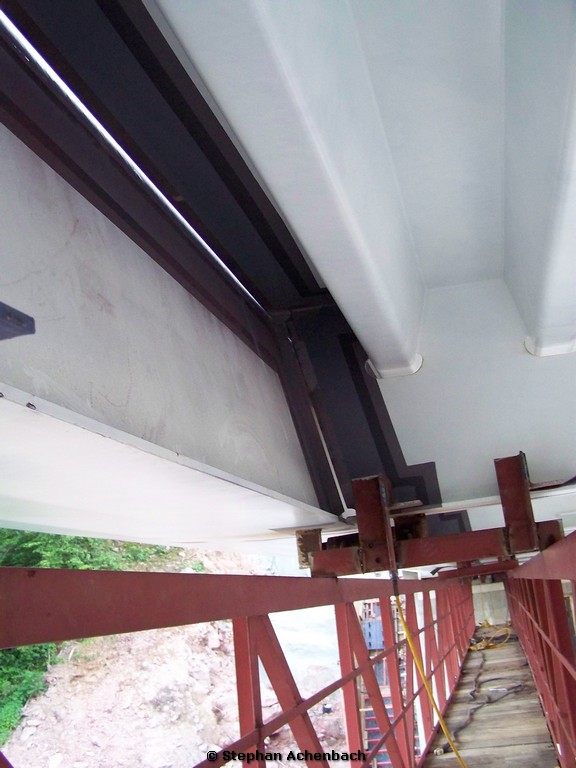

hier sieht mann´s sehr schön die zwei Segmente die miteinander verschweißt werden müssen. Ein Fahrbahnsegment besteht übrigens aus drei Einzelteilen, die eigentliche Fahrbahn und die zwei Randstreifen.

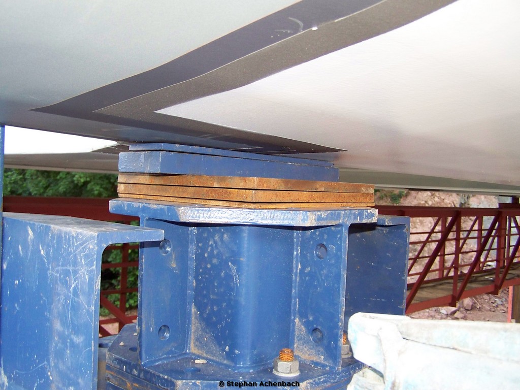

die anderen Unterlegscheiben

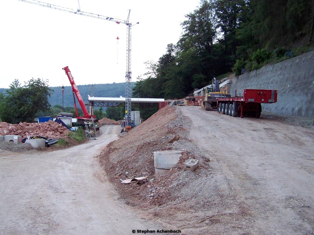

auf dem Weg die neue Auffahrt hoch

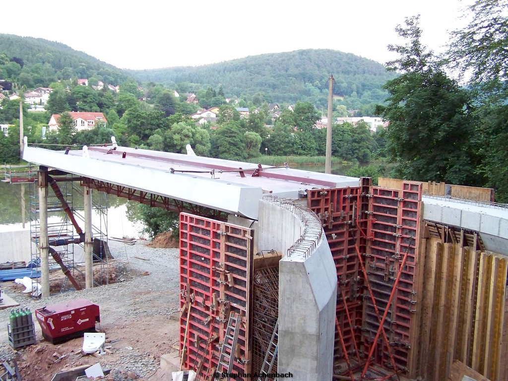

Blick auf die neue Auf/Abfahrt in Neunkirchen und das erste Fahrbahnsegment

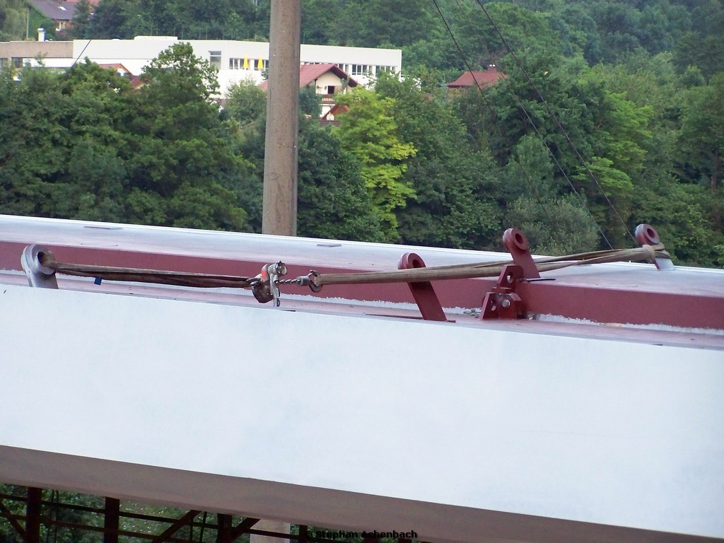

damit werden die drei Einzelteile zusammengehalten

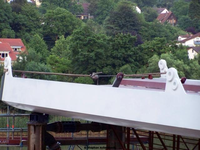

und am Anfang vom Fahrbahnsegment
