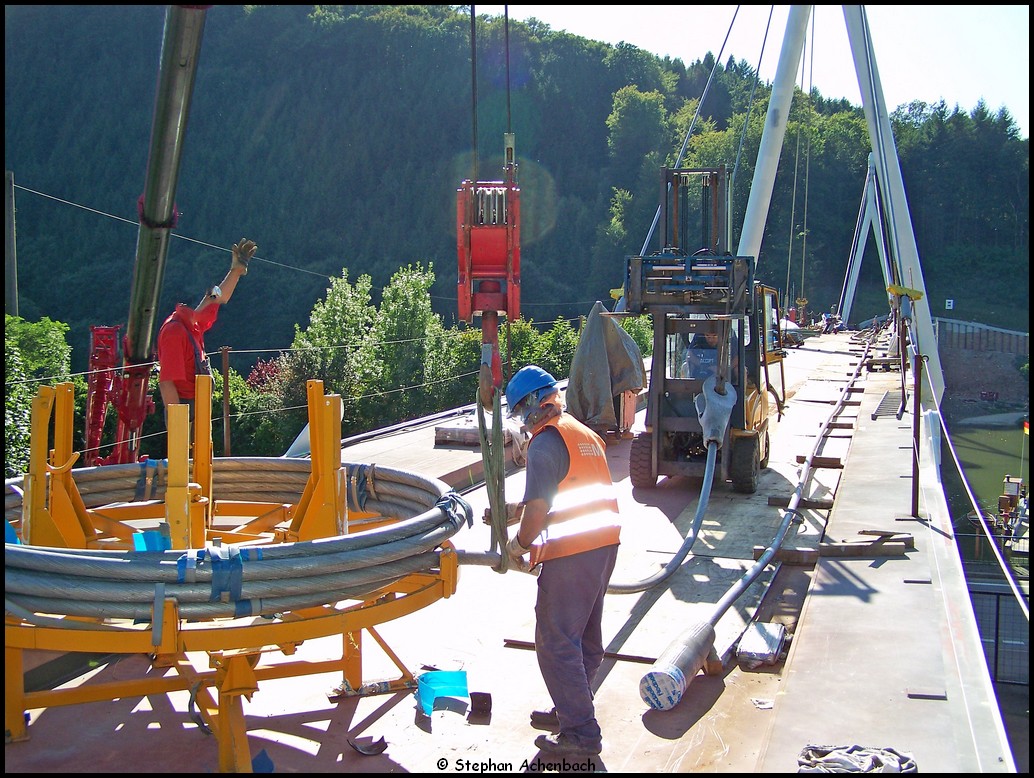

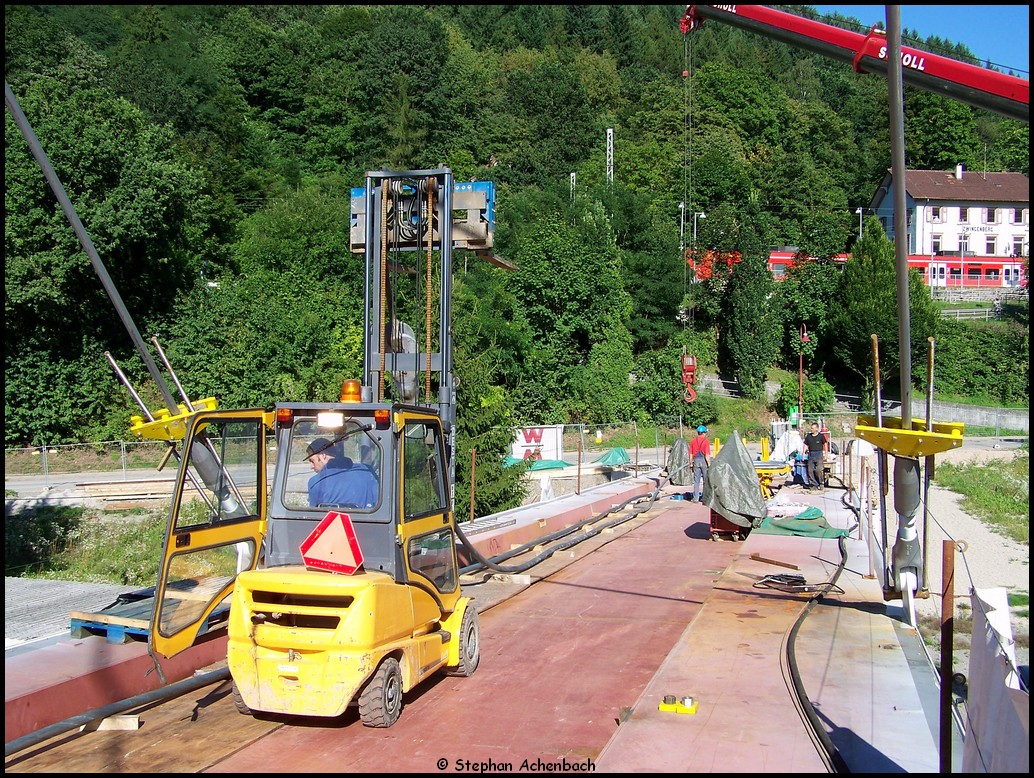

nach einer gewissen Länge wird das Schrägseil dann an den ATF gehängt und angehoben, denn sonst würde der Stapler nach vorne Kippen da dieser niemals das Gewicht des Schrägseils ziehen könnte.

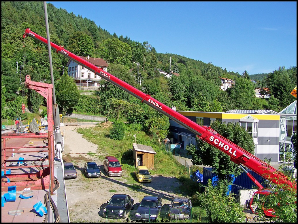

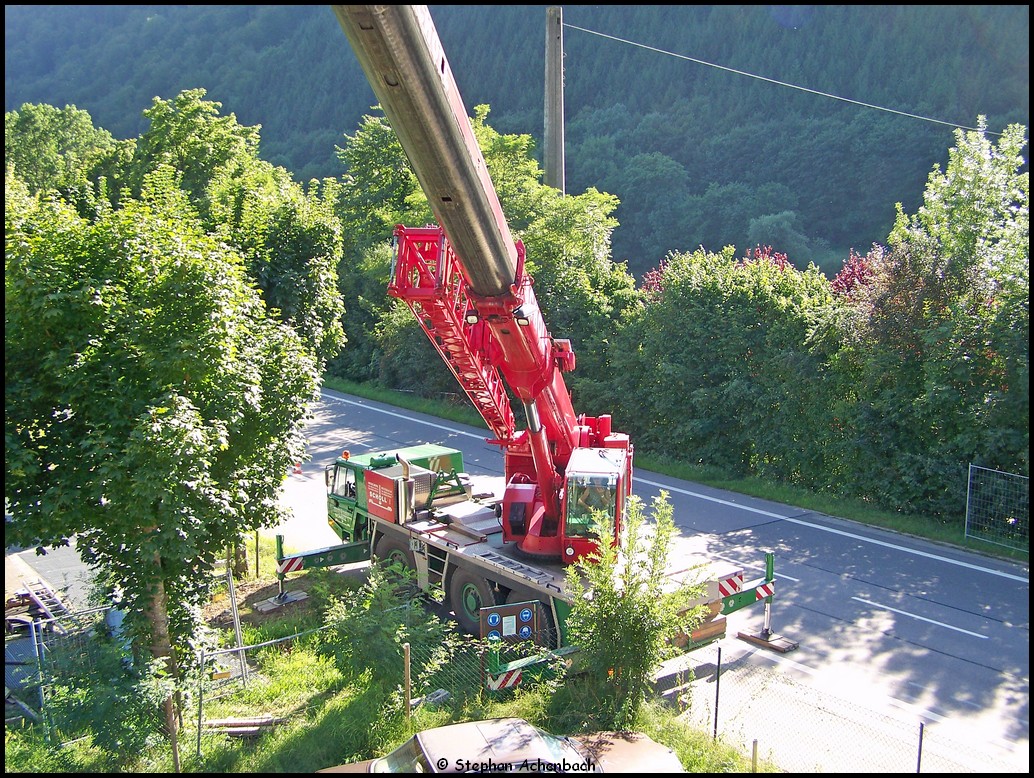

Blick auf den Kran

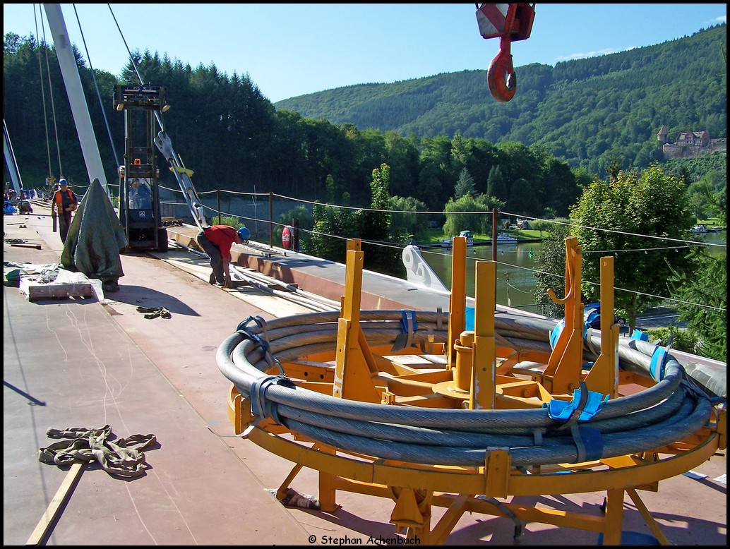

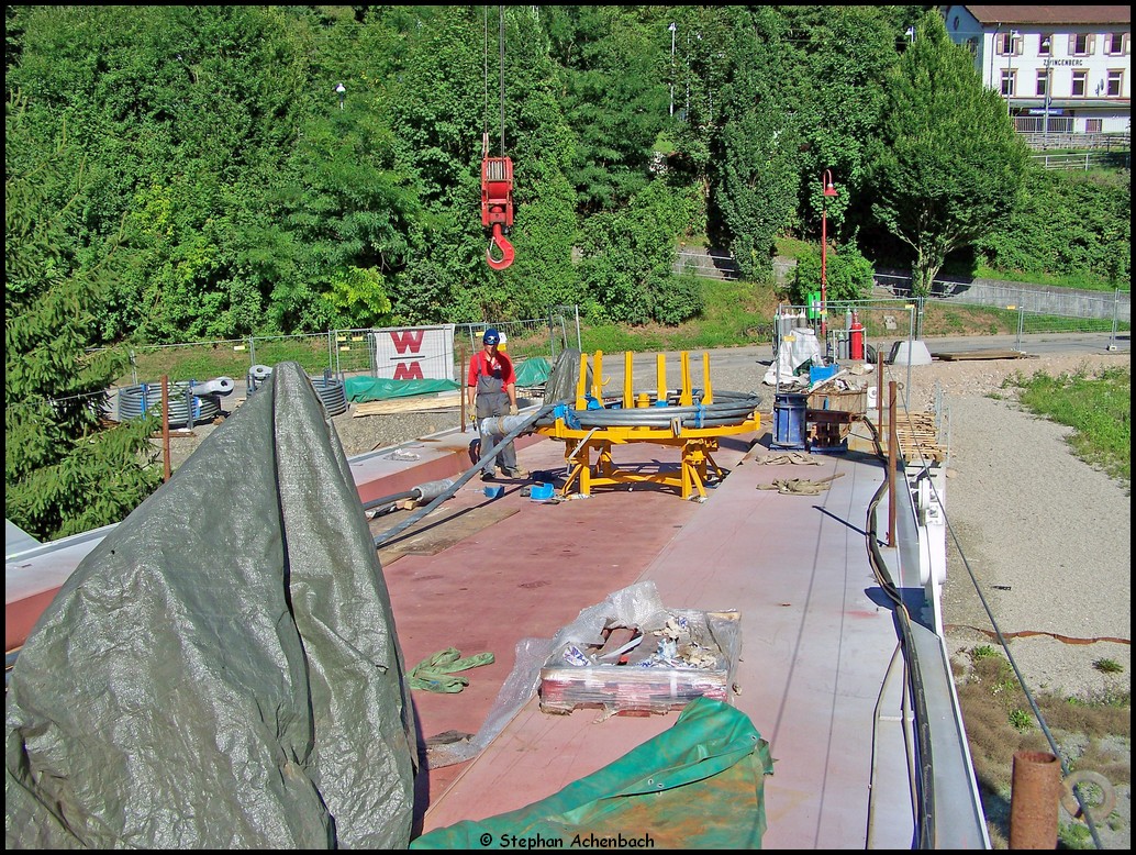

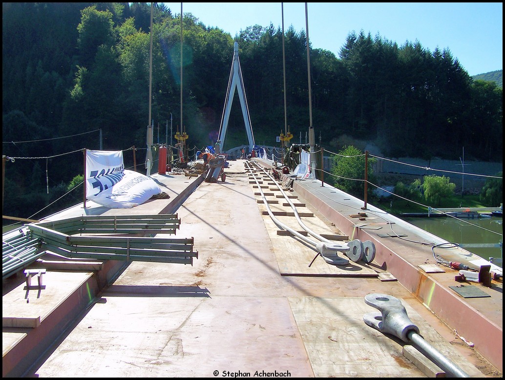

Blick in die andere Richtung

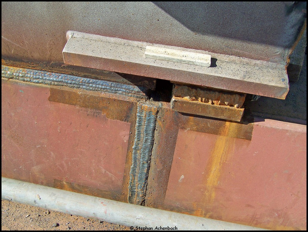

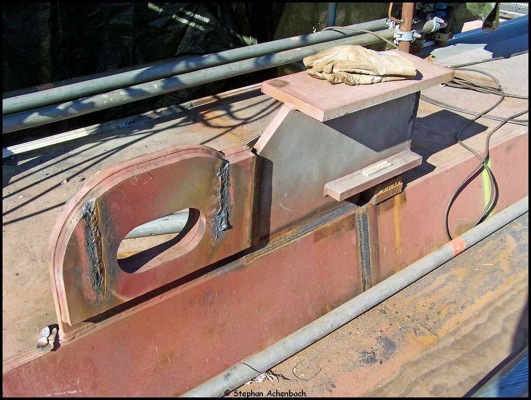

die Halter vom Litzenhubsystem welches abgebaut werden konnte da nun die Brücke komplett zusammengeschweißt wurde.

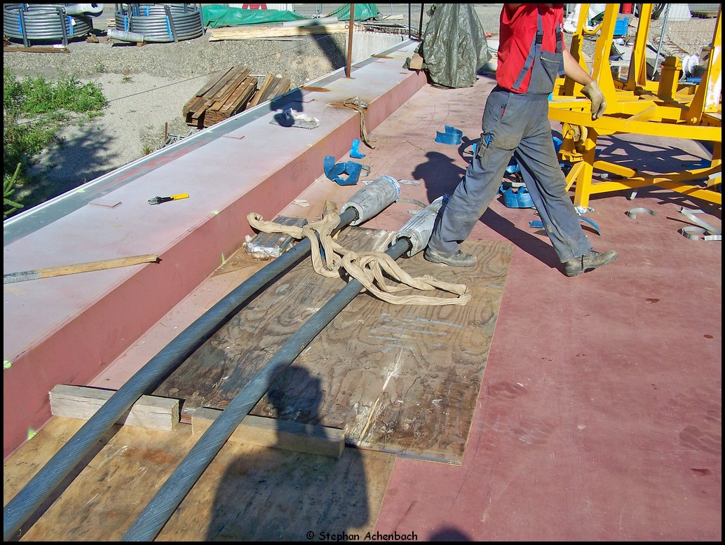

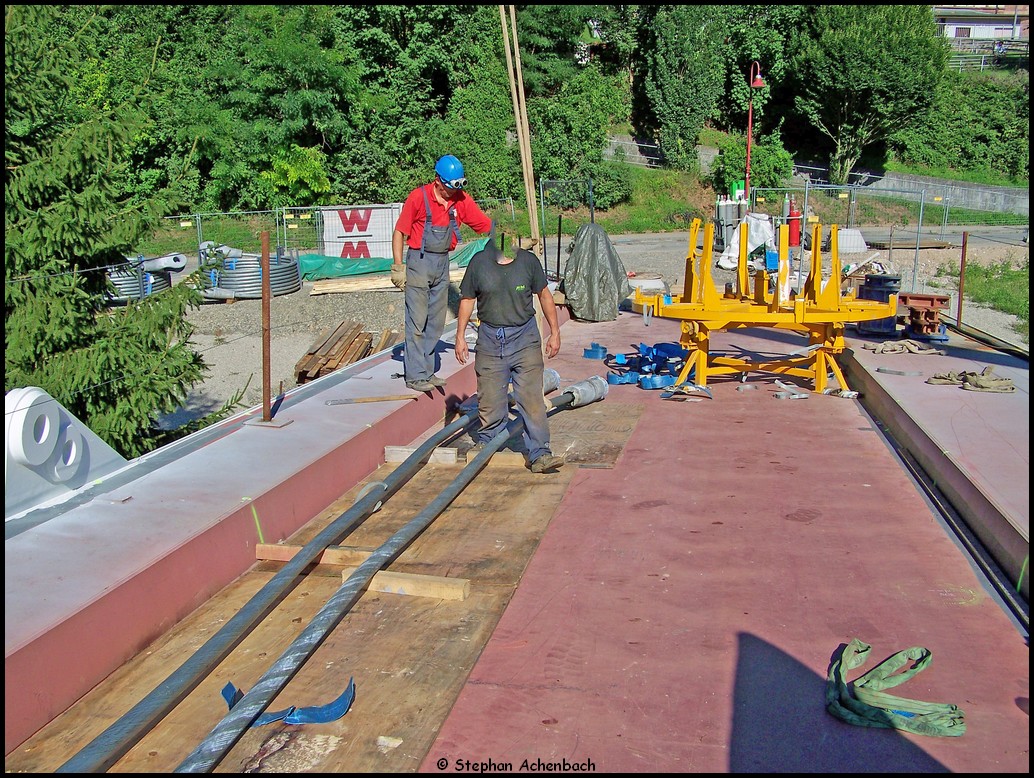

so und fertig abgerollt, man kann ablegen

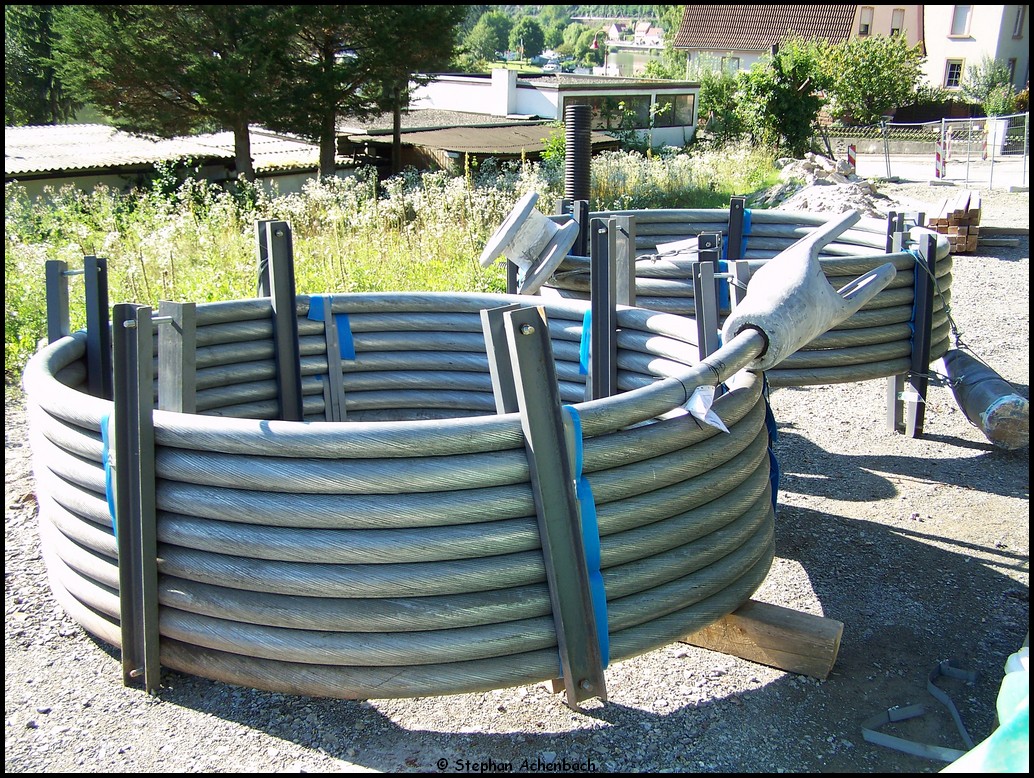

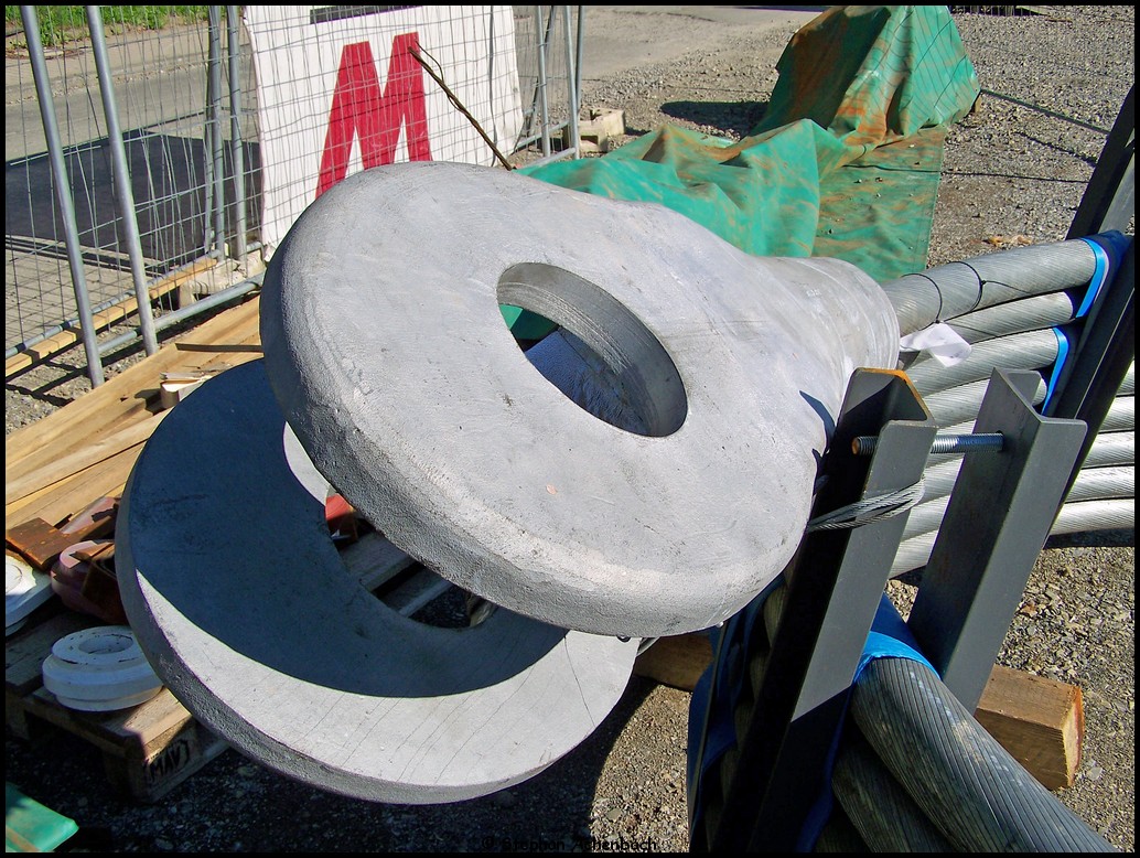

hier haben wir dann mal eine große Rolle Schrägseil, Gewicht laut Lieferschein 3,72 t. Denke mal das kommt nach außen an die Hauptverankerung.
