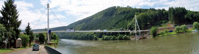

und zum Schluß ein Panorama, werde dank Urlaub mal morgen wieder nach Zwingenberg fahren um mir mal das Litzenhubverfahren und deren Technik näher Ansehen wink.gif

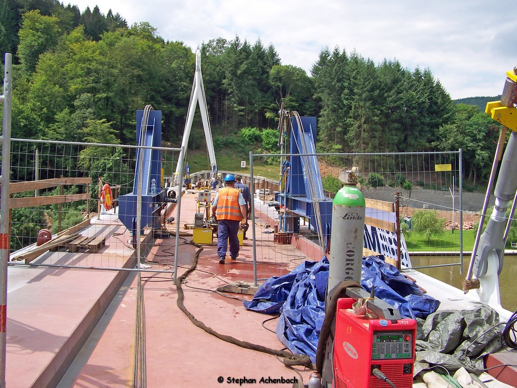

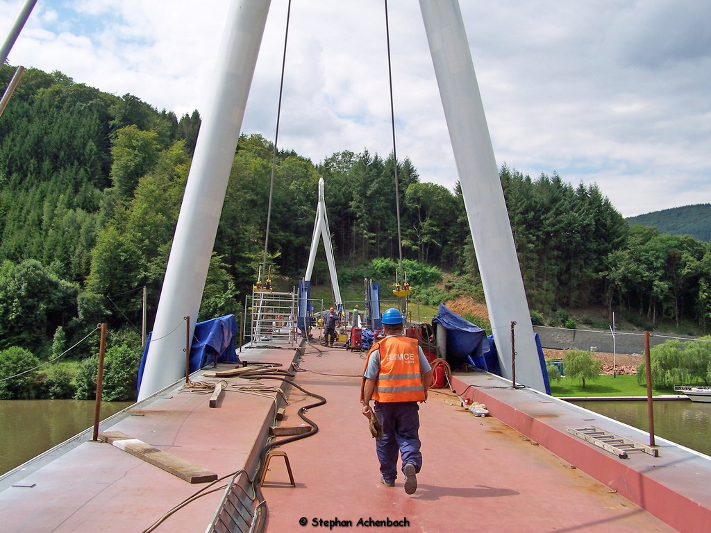

Blick richtung Neunkirchen

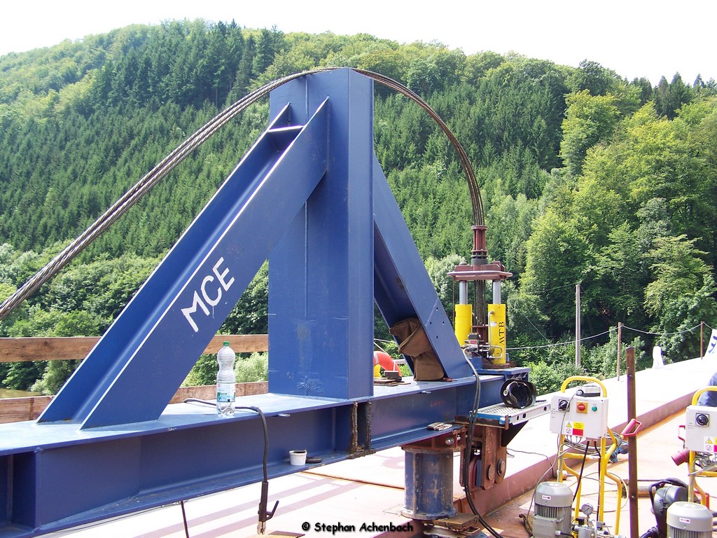

die Träger des Litzenhubsystems.

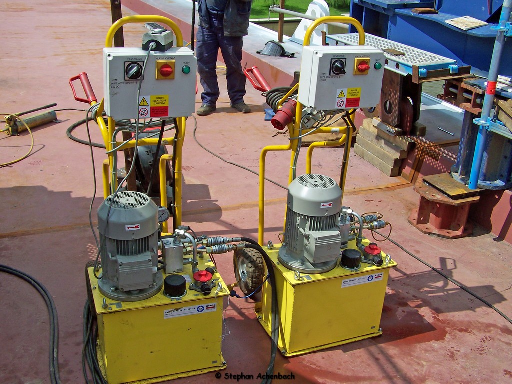

die Steuereinheiten von den einzelnen Zylindern.

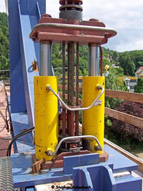

der Zylinder bewegte sich 30cm rauf und runter, Zugkraft pro Zylinder 75t

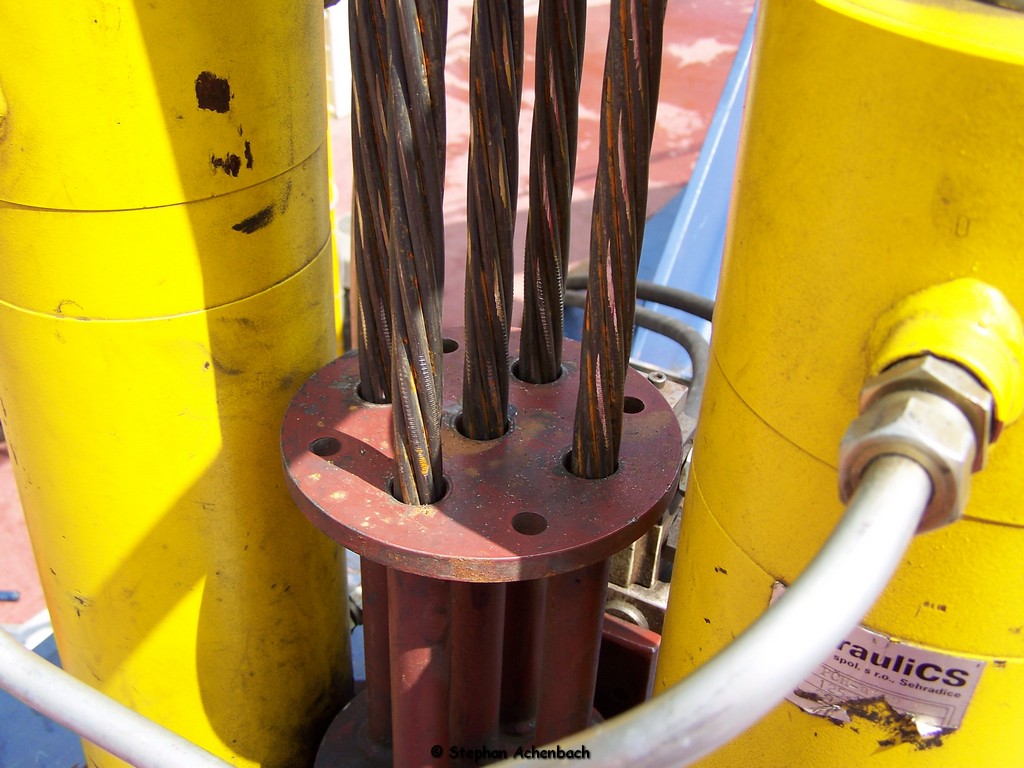

die Stahlseile verbunden mit dem Mittelstück

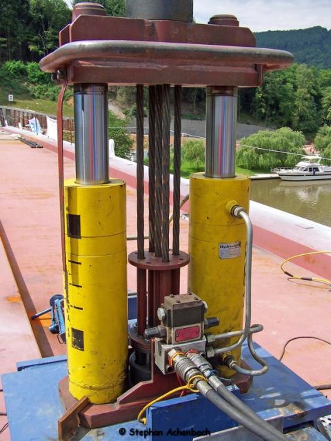

der Nachbarzylinder, wichtig bei diesem System ist das alle vier Zylinder synchron Arbeiten, dass heißt alle im gleichen Takt und mit der gleichen Geschwindigkeit das zu hebende Brückenstück Hochziehen.

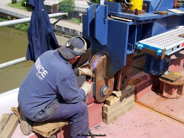

damit die Litzenhubzylinder abgebaut werden können, wird das Mittelstück an die blaue Stahlkonstruktion geschweißt. Später wird dann mit Hilfe von Scholl, die letzten Schrägseile befestigt und die blaue Trägerkonstruktion wird abgebaut.
