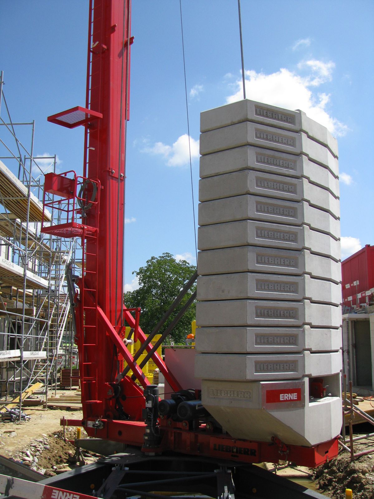

Der Aufkleber soll verhindern, das der Turm ohne Ballast gleich ganz in die Grundposition gefahren wird, hierzu müssen mindestens erst zwei Ballastplatten aufgelegt sein, sonst kippt der Kran vorn über top.gif

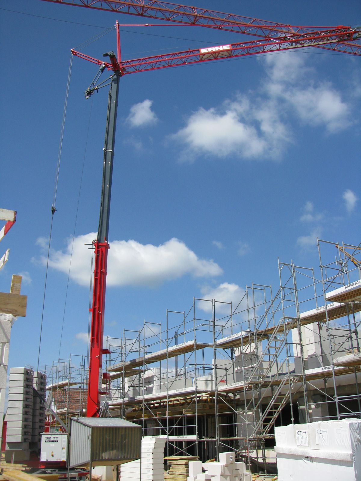

Das Maß in Zeichnung eins bedeutet die maximale Aufrichtung ohne Ballast.
Insbesondere wenn nicht mit der Selbstballastiereinrichtung gearbeitet wird, soll das schon mal öfters vorgekommen sein, das sich die Auslegerspitze in den Boden bohrte whistling.gif
