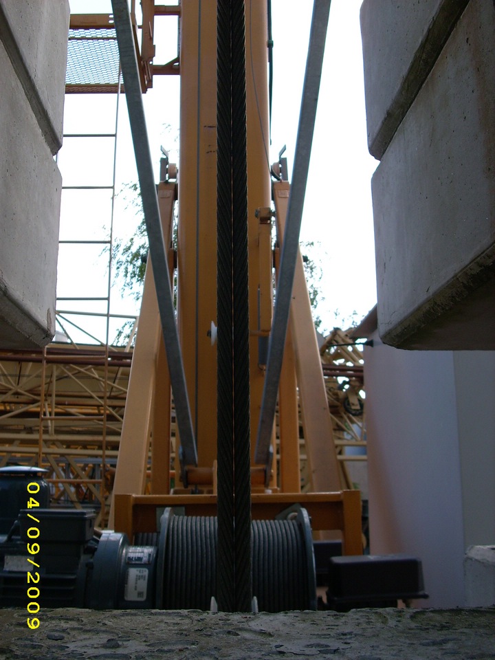

Beim Turm aufrichten muß auf halben weg erst mal angehalten werden um zwei mal 1,75 tonnen Ballast aufzulegen um die Standsicherheit zu gewährleisten.

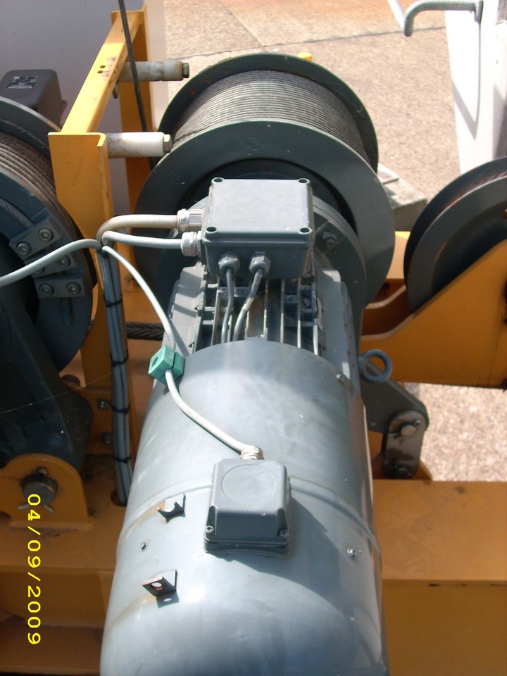

Die Hubseilwinde, daneben die Umlenklaufrolle für das doppelte Montageseil vom Turm zur Auslegerabspannung bearbeitet von Kränchen
