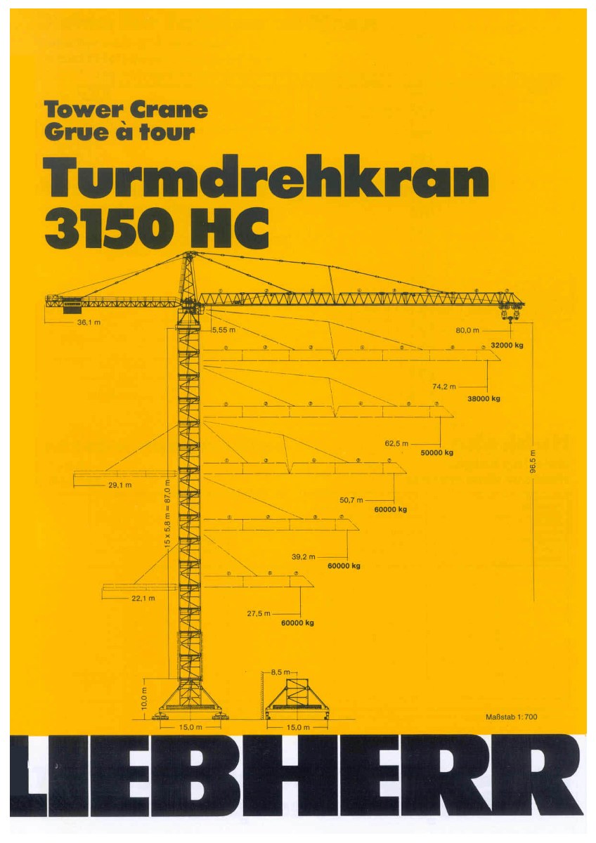

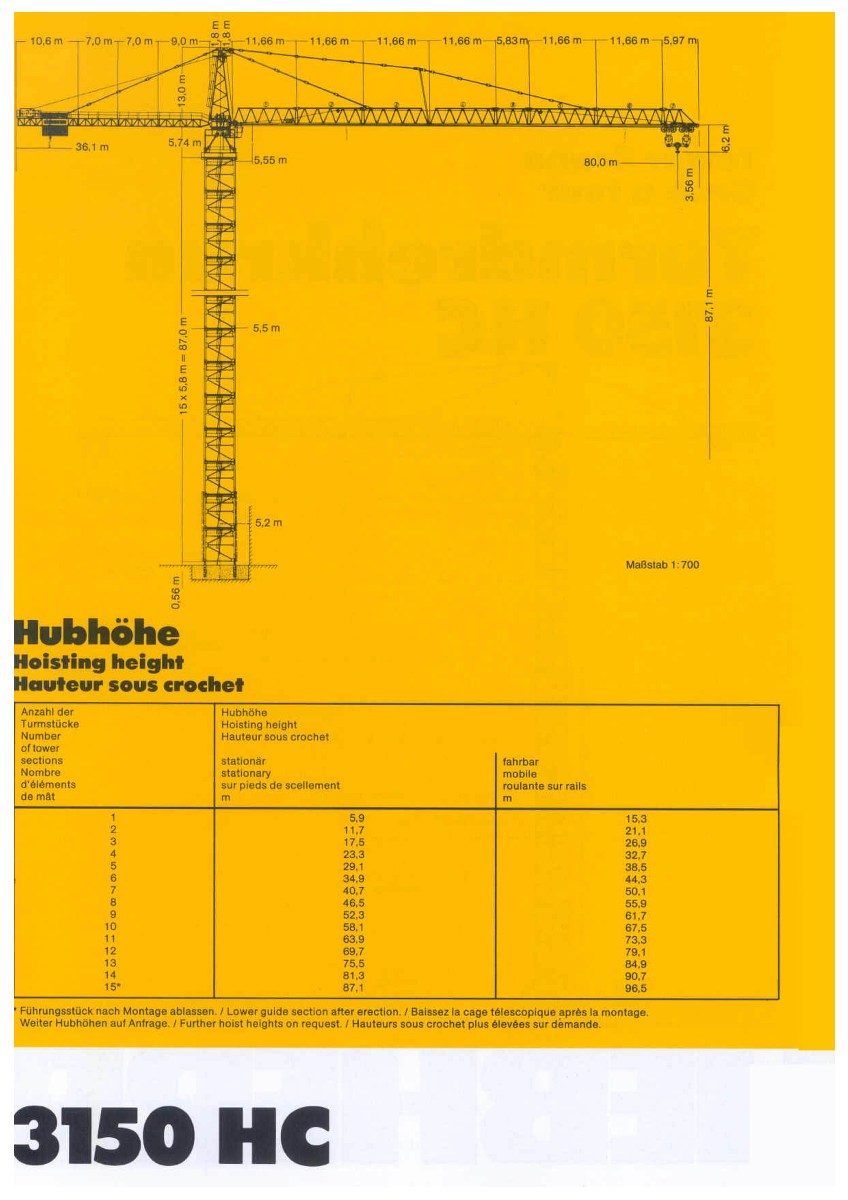

hallo! ok, aber Liebherr 3150HC oder 2000HC von 80s haben eine 5,5 x 5,5 m Querschnitt von Turm und bewegen sie sich auf Schienen, mit einer 15m Spurweite.

hallo! ok, aber liebherr 3150hc oder 2000hc von 80s haben eine 5,5 x 5,5 m Querschnitt von Turm und bewegen sie sich auf Schienen, mit einer 15m Spurweite.

Aber zum Trost hier ein alter 3150 HC für Dich:
Gast stephan1964
Ist übrigens aus meinem Ordner - nicht von die LH Home Page - falls die Ordnungshüter fragen yes.gif
