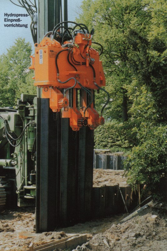

es gibt vom Hersteller ABI die ABI-Hydropress. Das ist ein mäklergeführtes Gerät zum erschütterungsfreien Einpressen von Spundbohlen nach dem gleichen Prinzip wie der Silent Piler.
Grüße,
Thomas
2004/12/post-150-1103579970.jpg
bearbeitet von Thomas

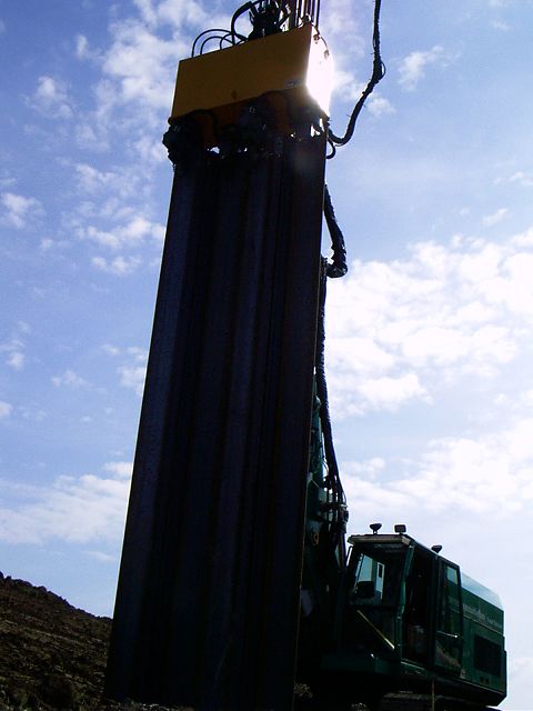

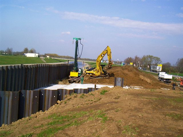

Hier noch ein Bild.
Die Baustelle ist in Zwenkau bei Leipzig an der Weißen Elster.
