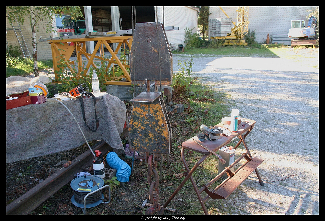

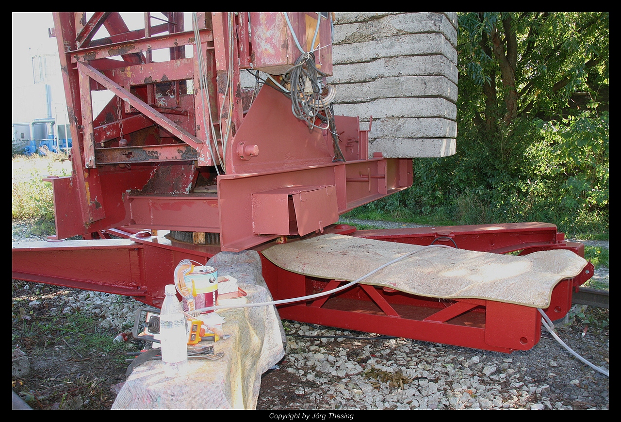

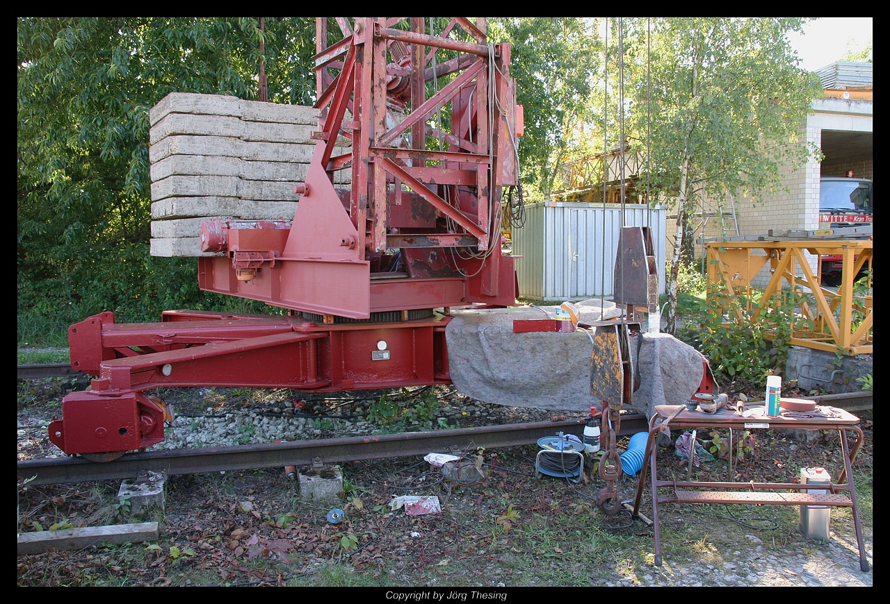

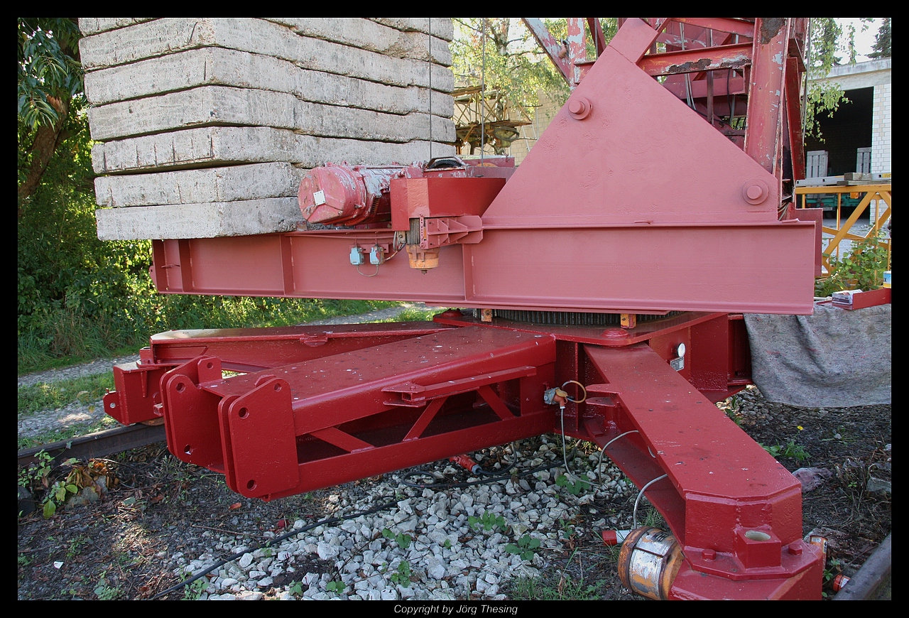

Nun wieder ein paar Bilder vom derzeitigen Stand der Dinge.
Der Unterwagen ist bis auf ein wenig feintuning soweit fertig, der Ballast ist mit dem Kärcher gereinigt, der Drehkranz und die Windengehäuse sind von kiloweise verharzten Fett und Dreck befreit.
An der Drehbühne geht´s jetzt Stück für Stück voran mit entrosten grundieren und streichen, auch hier wird alles zweimal grundiert und gestrichen.
Falls es jemanden interessiert, die Farbe kommt von Brillux Braun/rot RAL 3011 Seidenmatt in Verbindung mit Brillux 850 Rostschutz/Haftgrund rot.
Die ganz schlimmen Roststellen werden zudem vorab noch mit handelsüblichen Sprühzink (95% Zink, 5% Kunstharz) vorbehandelt.
Mancher denkt sich sicher, warum fängt der Kerl nicht oben an und arbeitet sich nach unten durch... eusa_think.gif
Der Zustand des unteren Krans war stellenweise so böse, das hier zuerst Handlungsbedarf vorhanden war (ist).
Der obere Turm und Ausleger sind noch recht fit.
Turm und Ausleger kommen voraussichtlich nächstes Jahr runter, der Turm wir flachgelegt und auseinander gezogen, verbleibt aber an der Drehbühne und der Ausleger kommt ganz ab und wird instandgesetzt top.gif
Leider hat ja dieses Jahr der Sommer nicht mitgespielt, ansonsten wäre ich wohl schon ein ganzes Stück weiter, will mal hoffen das es nächstes Jahr etwas beständigeres Sommerwetter gibt sleep.gif
Die viele Piepmatzkacke müsst ihr euch jetzt mal weg denken, nebenan steht ein Beerenbaum, der wurde die letzten 14 Tage von den gefiederten Freunden geplündert, anschließend geht´s dann zum ausruhen und auskacken auf die Ausleger der Krane und hier das Ergebnis sadwalk.gif
