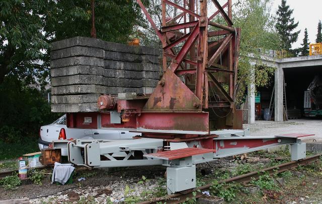

Nachdem ich vor einiger Zeit mal das Schwenkwerk am Kran repariert habe und mal genauer hingeschaut habe was den Rost betrifft, habe ich akuten Handlungsbedarf festgestellt.
Besonders am Unterwagen hat sich der Kernrost stellenweise sehr in die Tiefe gefressen und den Stahl auf die halbe Materialstärke schrumpfen lassen.
Da wir den Kran gerne noch einige Jahre stehen lassen wollen, weil er prima funktioniert, habe ich jetzt mit dem entrosten begonnen um an einigen Stellen schlimmeres zu verhindern.
Hier mal ein paar Bilder:

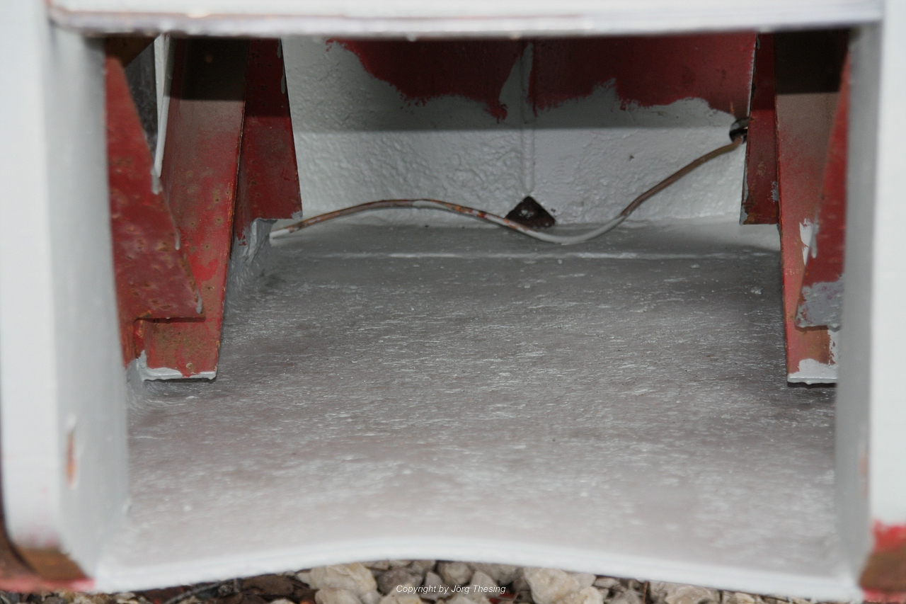

Aus dem Unterwagen habe ich zwei Wassereimer voll Rostblätterteig geholt... whistling.gif

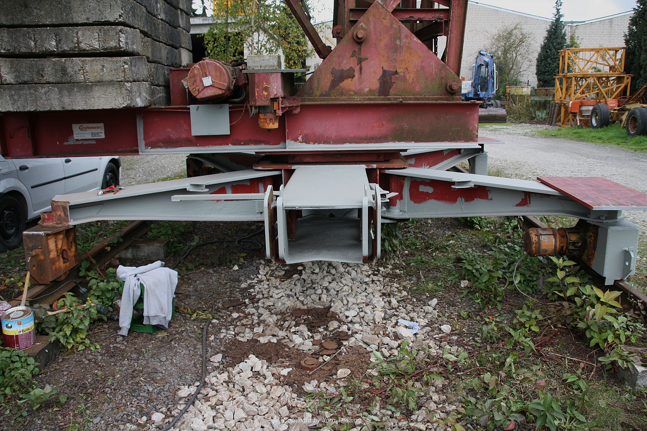

Gast Kränchen
Die Grundierung wird zweimal aufgetragen, ich verwende hochwertige Produkte von Brillux, mit Baumarktpampe braucht man hier erst gar nicht anzufangen top.gif

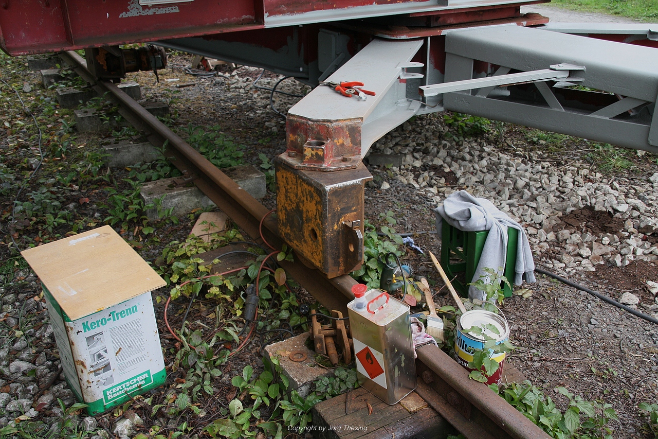

Gast Kränchen
Hier musste ich die dicken Rostschichten mit einem Bohrhammer entfernen... wacko.gif
Am Drehkranztopf sieht man gut die tiefen Grübchen im Material, spätestens in zwei Jahren hätte es hier ansonsten die ersten Durchrostungen gegeben. bearbeitet von Kränchen
