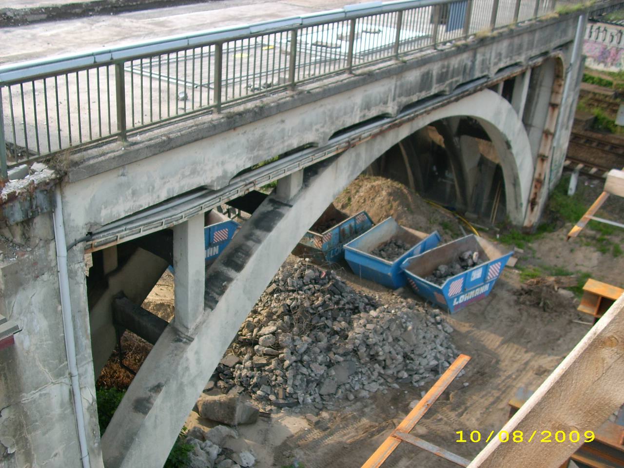

Zwischengelagerter Bauschutt und Container unter der Bogenbrücke.

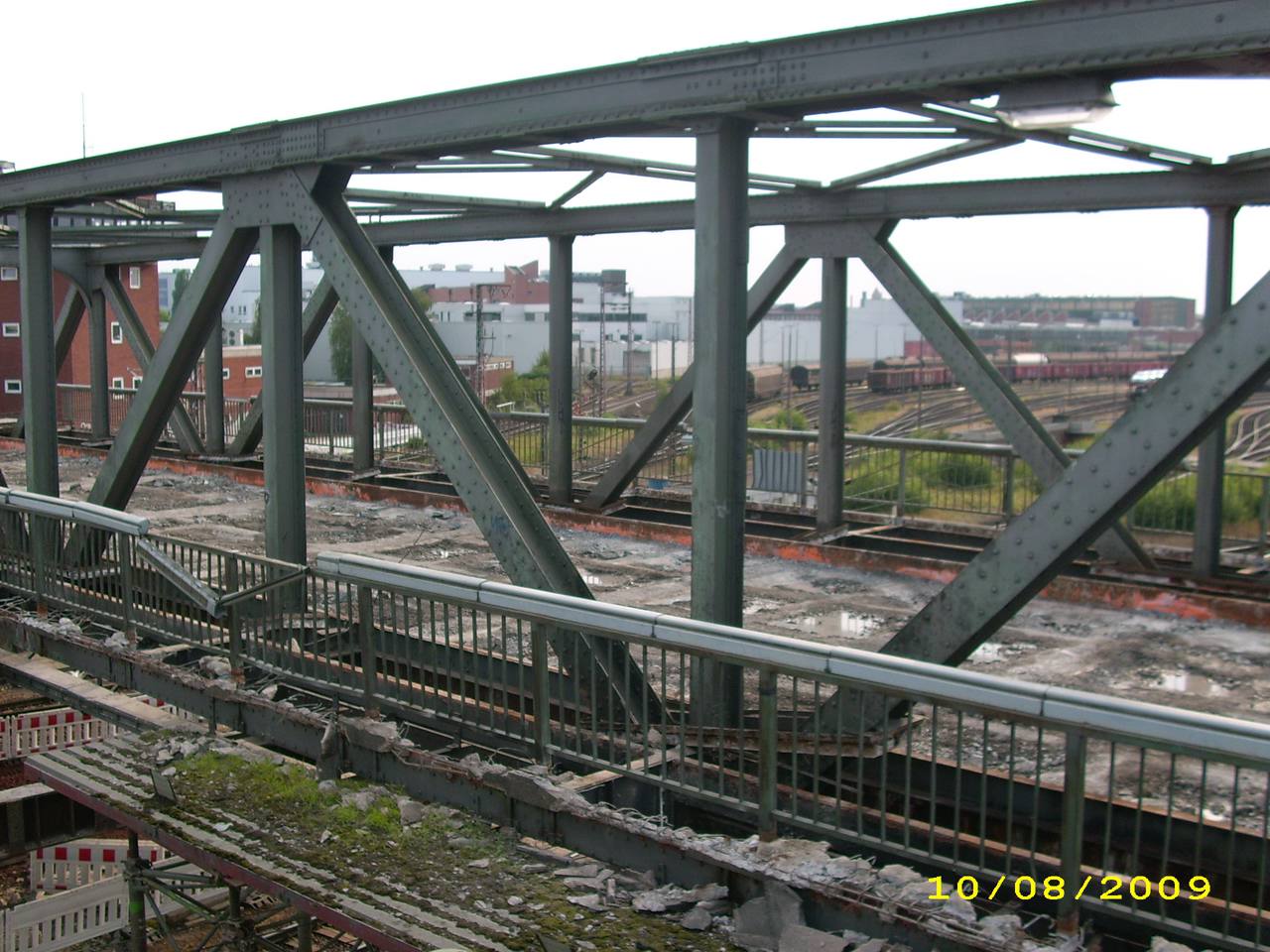

Am nächsten Wochenende kommt dann mit dem zerschneiden und ausheben der mittleren Stahlbrücke die zweite große Aktion an der Baustelle. vibrate.gifvibrate.gif
Mal schauen, vieleicht gibt´s vorher im Verlauf der Woche noch mal Bilder, falls es sich lohnt. wink.gif bearbeitet von Kränchen

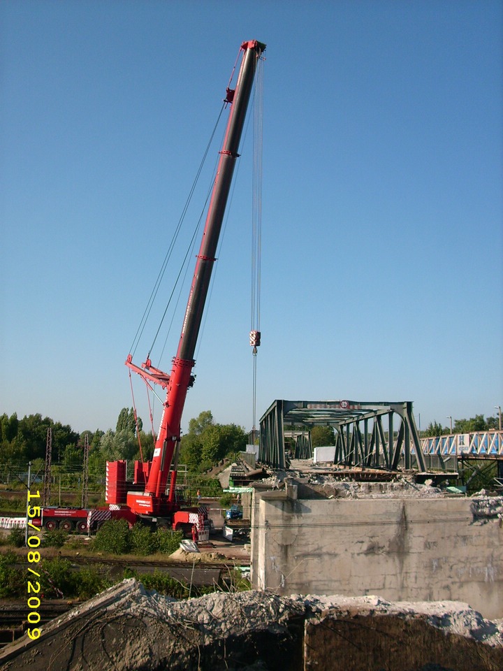

hat das ganze Wochenende auf der Baustelle verbracht und viele Bilder gemacht vom ausheben der mittleren Stahlbrücke. klatsch.gif
Das Brennschneiden hat erheblich länger gedauert und so ist es gekommen, das erst am Sonntag um ca. 19 Uhr das letzte Teil gehoben werden konnte.
Der Kran kam erst am Montagmorgen um 01.00 Uhr aus der Baustelle, eigentlich war das für 19 Uhr vorgesehen.
Nun erst mal Bilder.
Gast Kränchen
Der Kran ist ein Demag AC 500-1 von Wagenborg Nedlift.
Er hat 160 tonnen Ballast aufgelegt und steht dort mit abgespannten 48 Meter Telemast. top.gif
Das schwerste zu hebende Brückenteil wiegt um die 75 tonnen.
Der Kran steht im Gleisbett des Güterbahnhofs und passte hier gerade so eben rein. huh.gif
Von der An -und Abreise des Krans habe ich leider keine Bilder, aber das soll auch ein ziemliches rumgekurve gewesen sein. yes.gif
Aufgrund der Sicherheitsvorschriften der Bahn konnte ich leider nicht direkt zum Kran um Bilder zu machen. mad_red.gifmad_red.gif

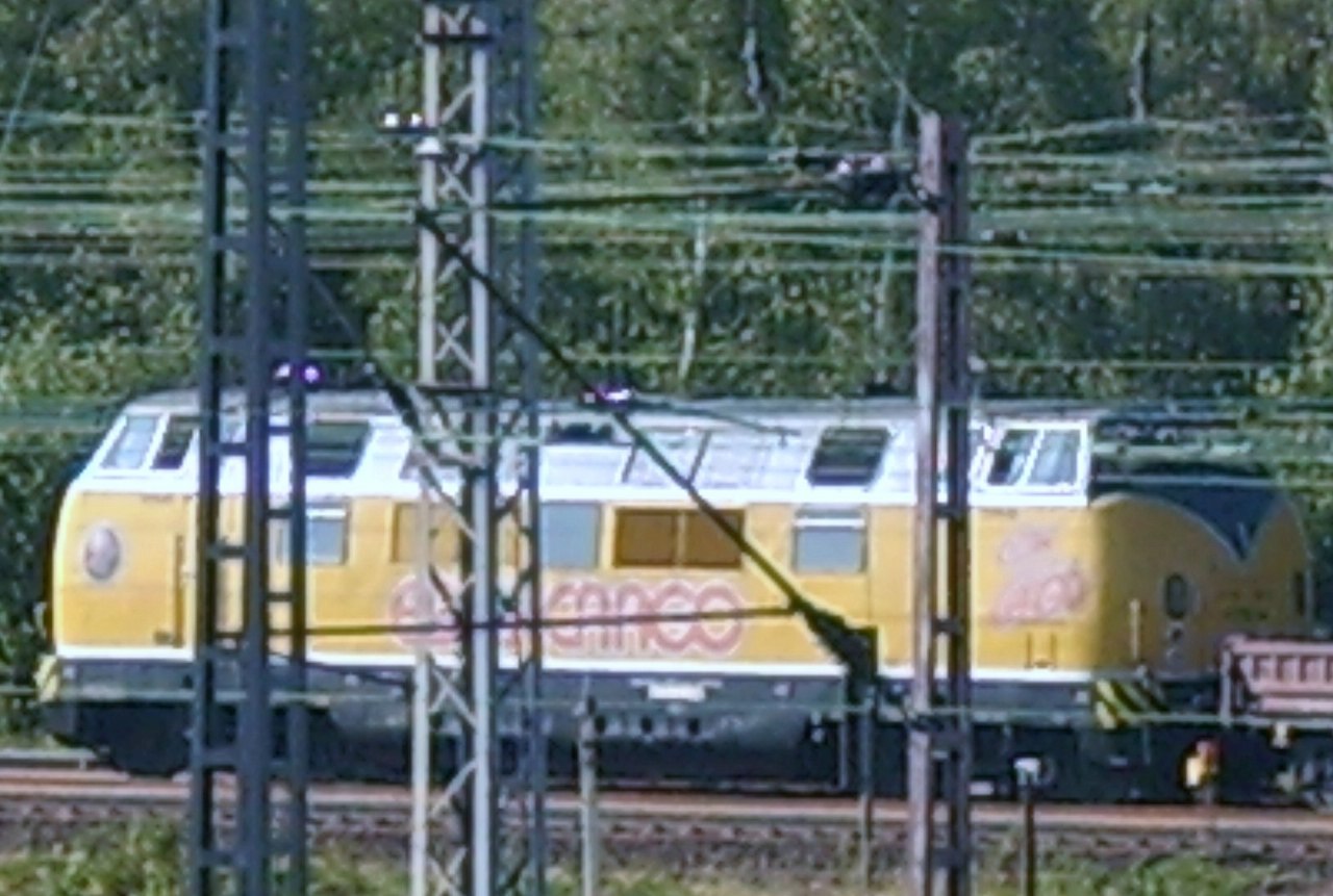

Diese beiden Bilder möchte ich euch nicht vorenthalten, eine wub.gif Diesellokomotive der Baureihe V 200 wub.gif aus den anfänglichen 1960er Jahren.
