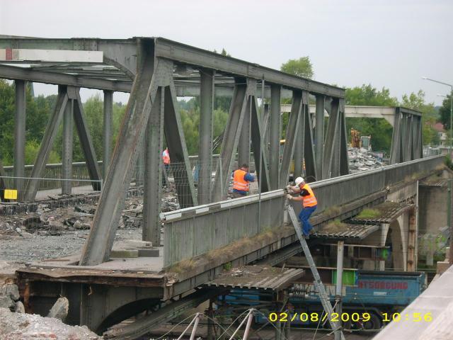

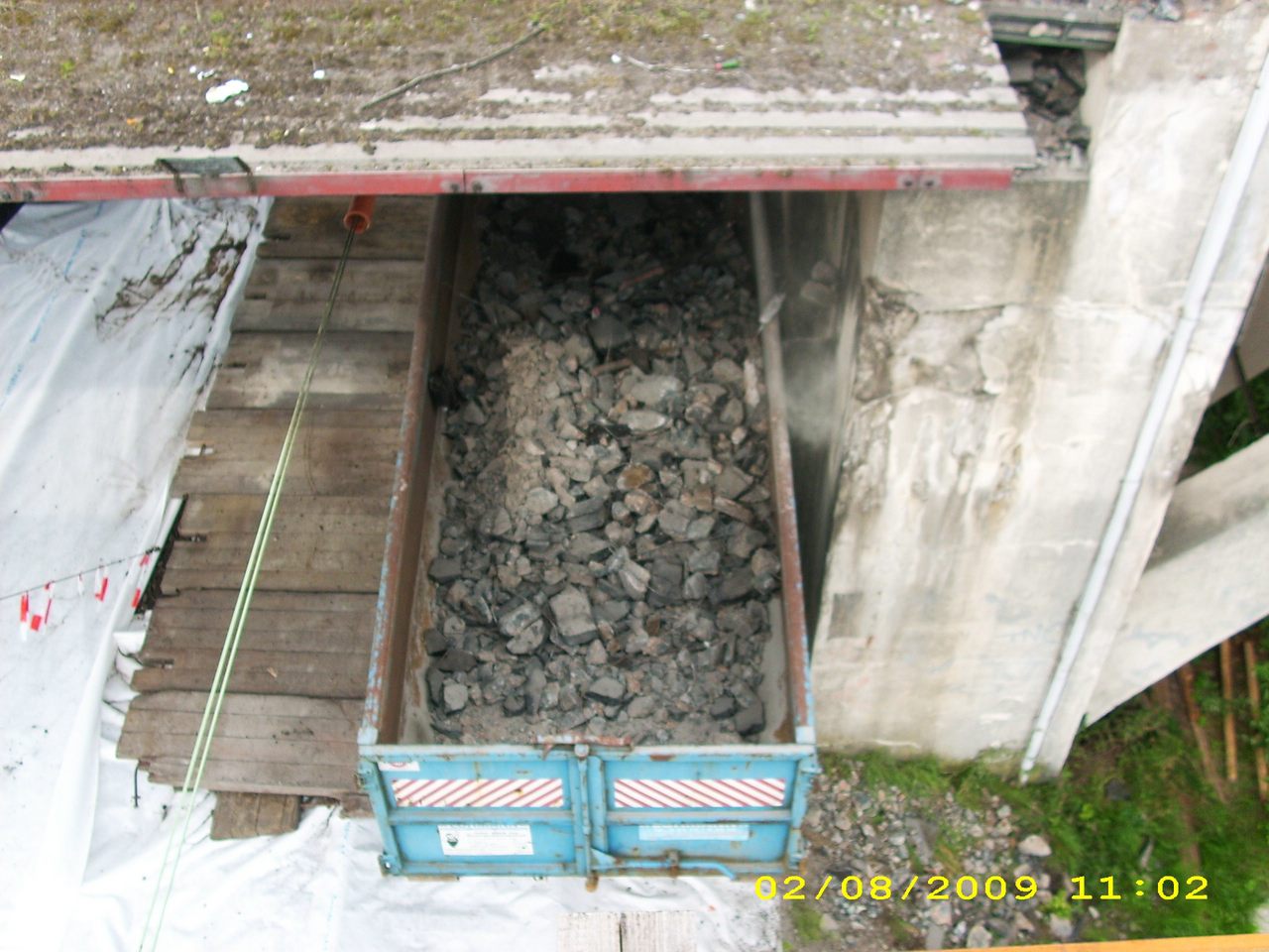

Unterhalb der Stahlbrücke stehen schon zwei Hilfsstützen, im hinteren Bereich hat man eine Mulde unter die Brücke gefahren, damit der Schutt vom freistemmen der Obergurtkonsolen an beiden hinteren enden der Brücke weitestgehend sofort hier reinfallen kann. Guter Einfall top.gif

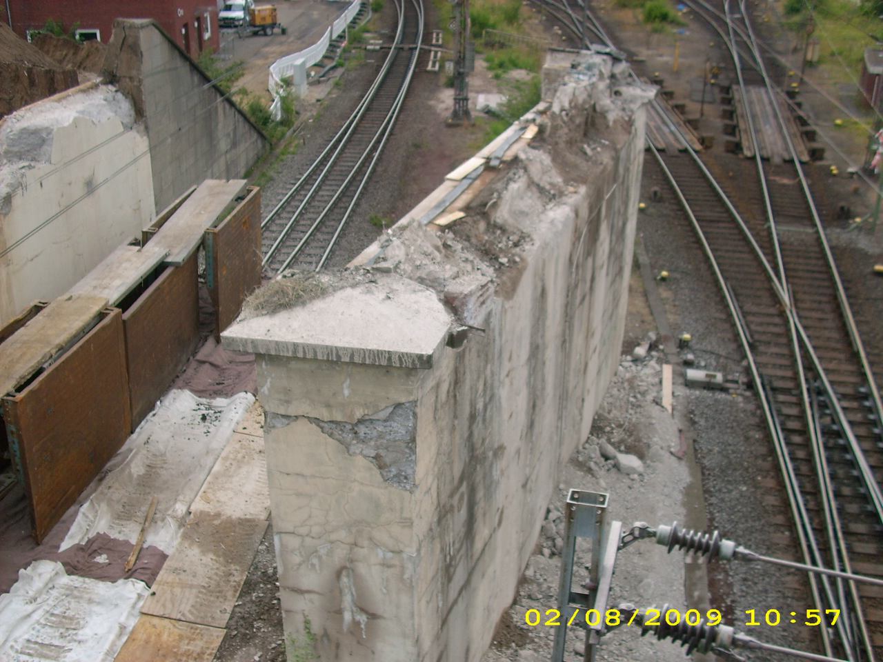

Der jetzt freistehende mittlere Pfeiler von den entfernten Oberbauten.
Eigentlich war geplant diesen auch noch zu entfernen whistling.gif , das wird nun wohl am kommenden Wochenende passieren vermute ich mal eusa_think.gif

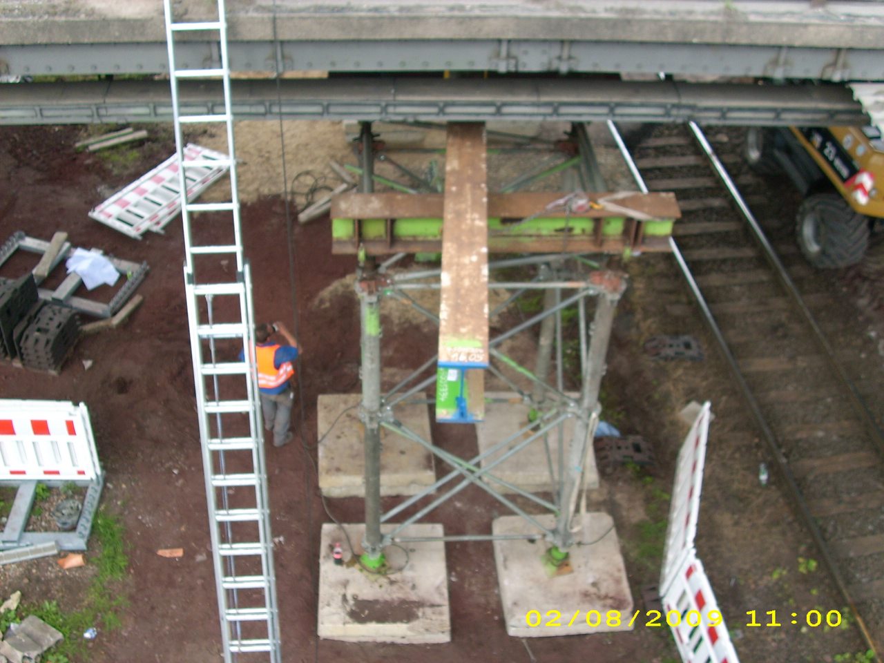

Die zwei fertigen Hilfsstützen mit dem querliegenden Träger zum abfangen der mittleren Stahlbrücke.

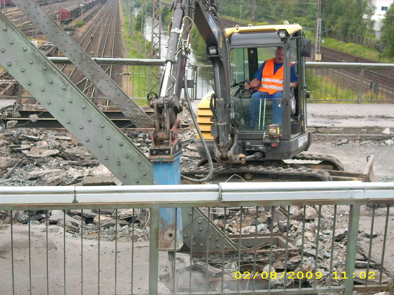

freistemmen der Obergurtauflagen um Platz zum Brennschneiden zu haben.
