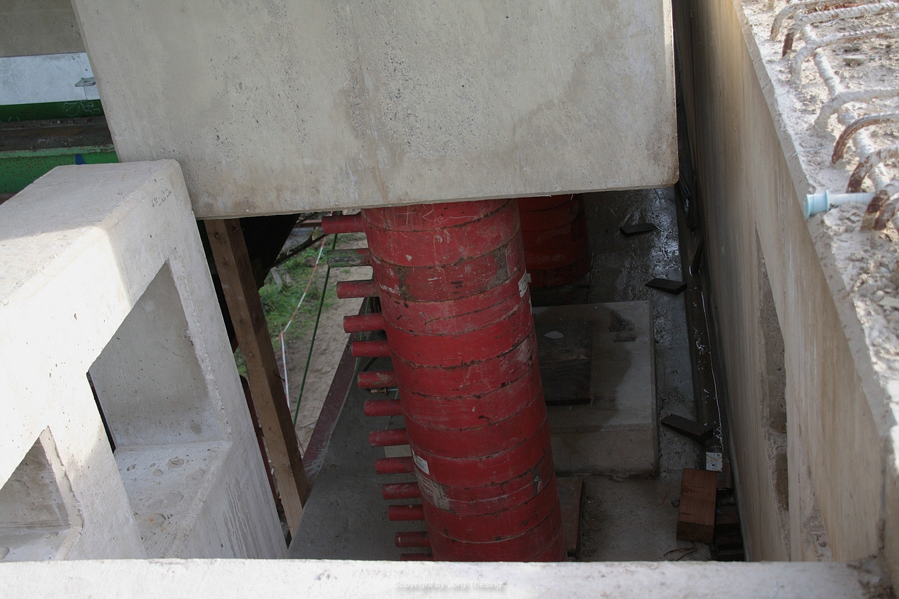

Hallo das Absenken geschieht in 2 cm schritten wobei am Widerlager angefangen wird und dann an den folgenden Pfeilern bis zum anderen Ende. So geht es immer vor und zurück bis die Endgültige Höhe erreicht ist. Aber erst bauen wir am 13-14. und dann am 20.11. das Restliche Lehrgerüst ab und die Montagegerüste für das Absenken auf.

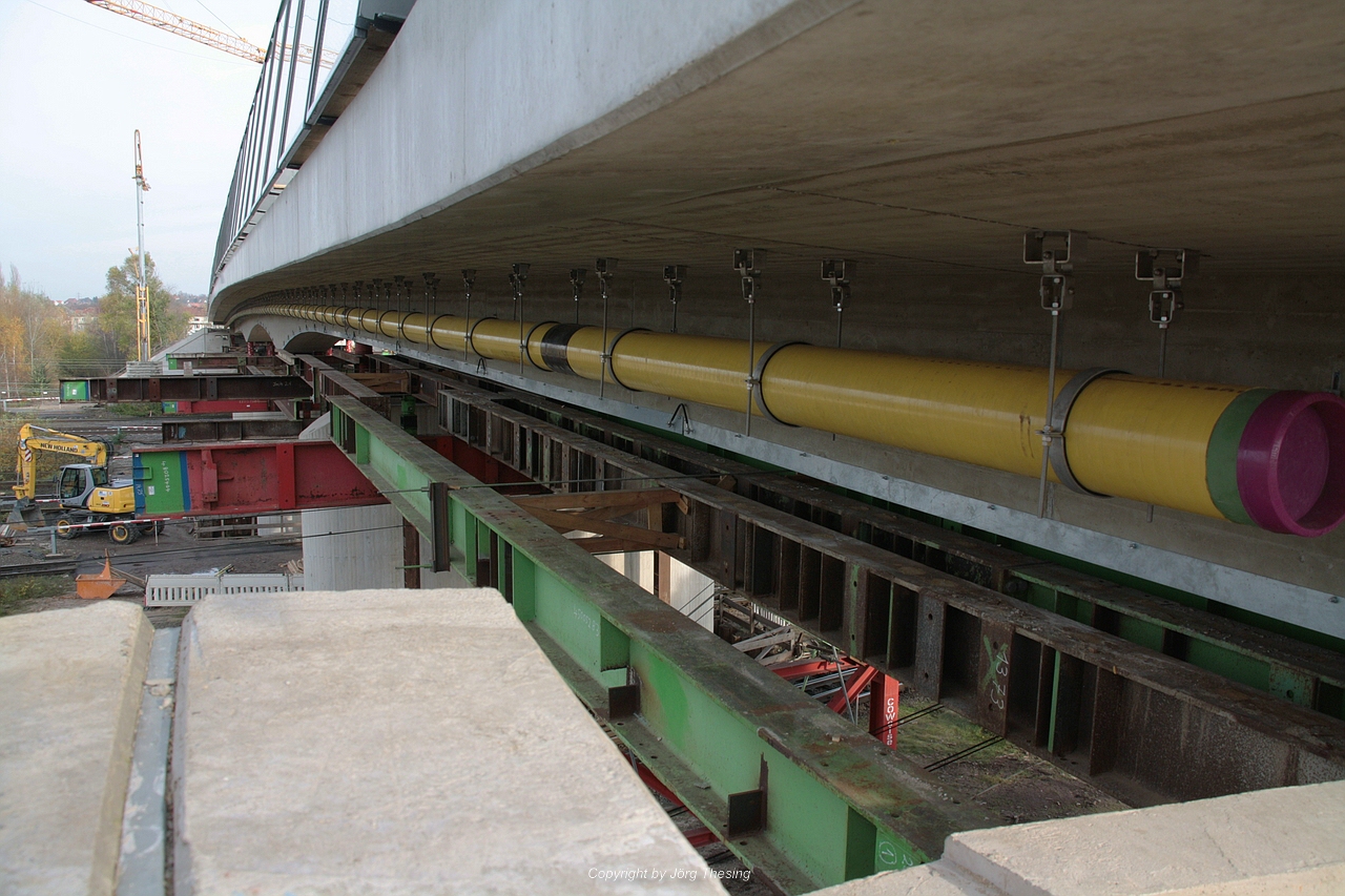

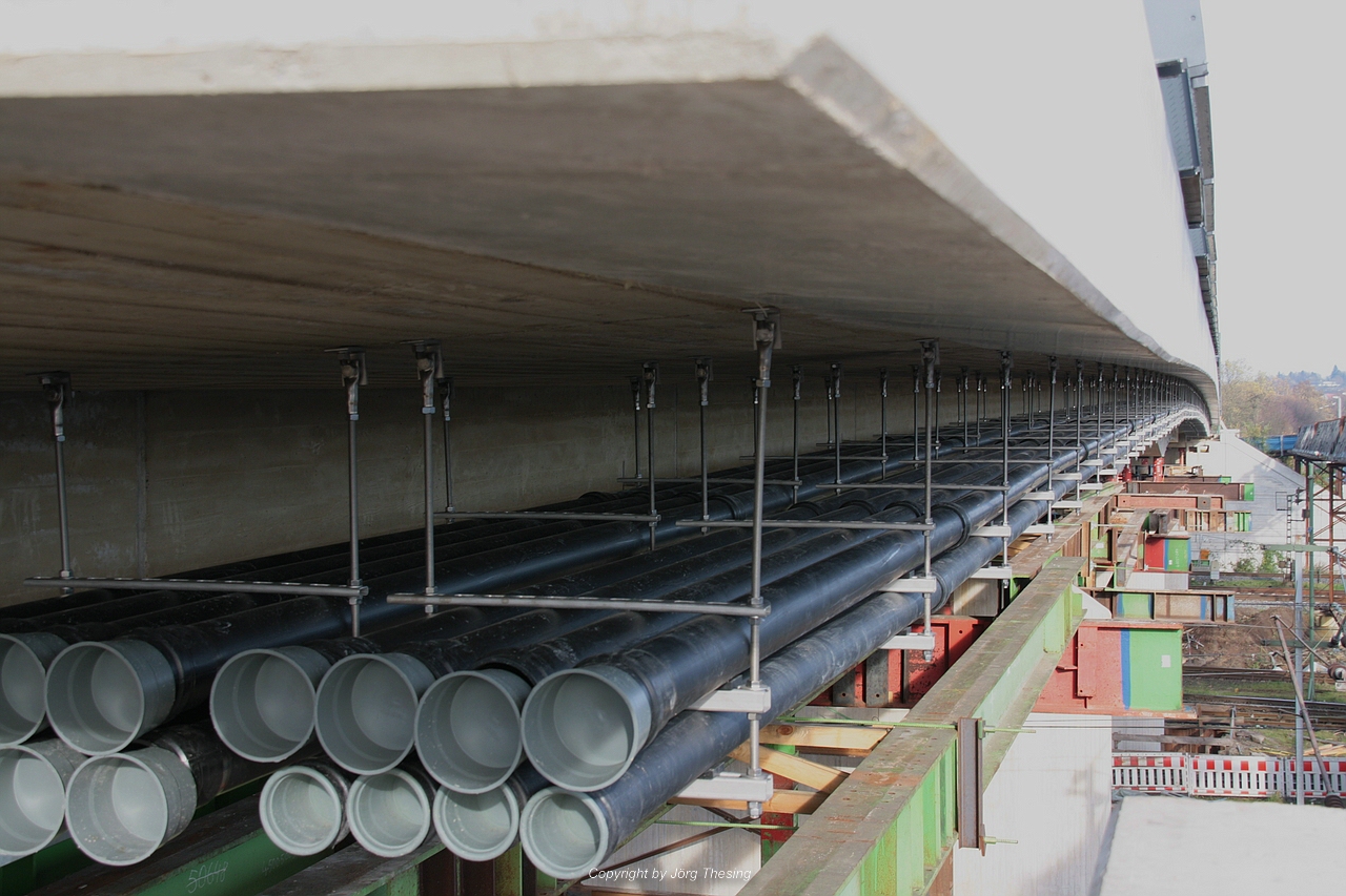

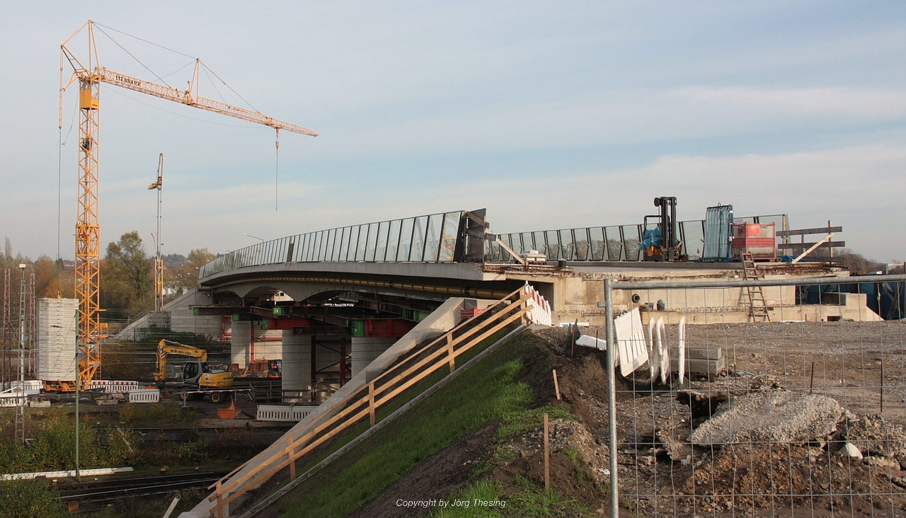

Nachdem der Ralf von Weise nun freundlicherweise das Prinzip des absenkens erläutert hat folgen jetzt noch einige Bilder von heute. smile.gif
