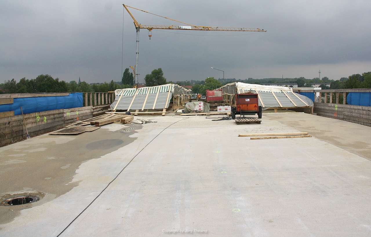

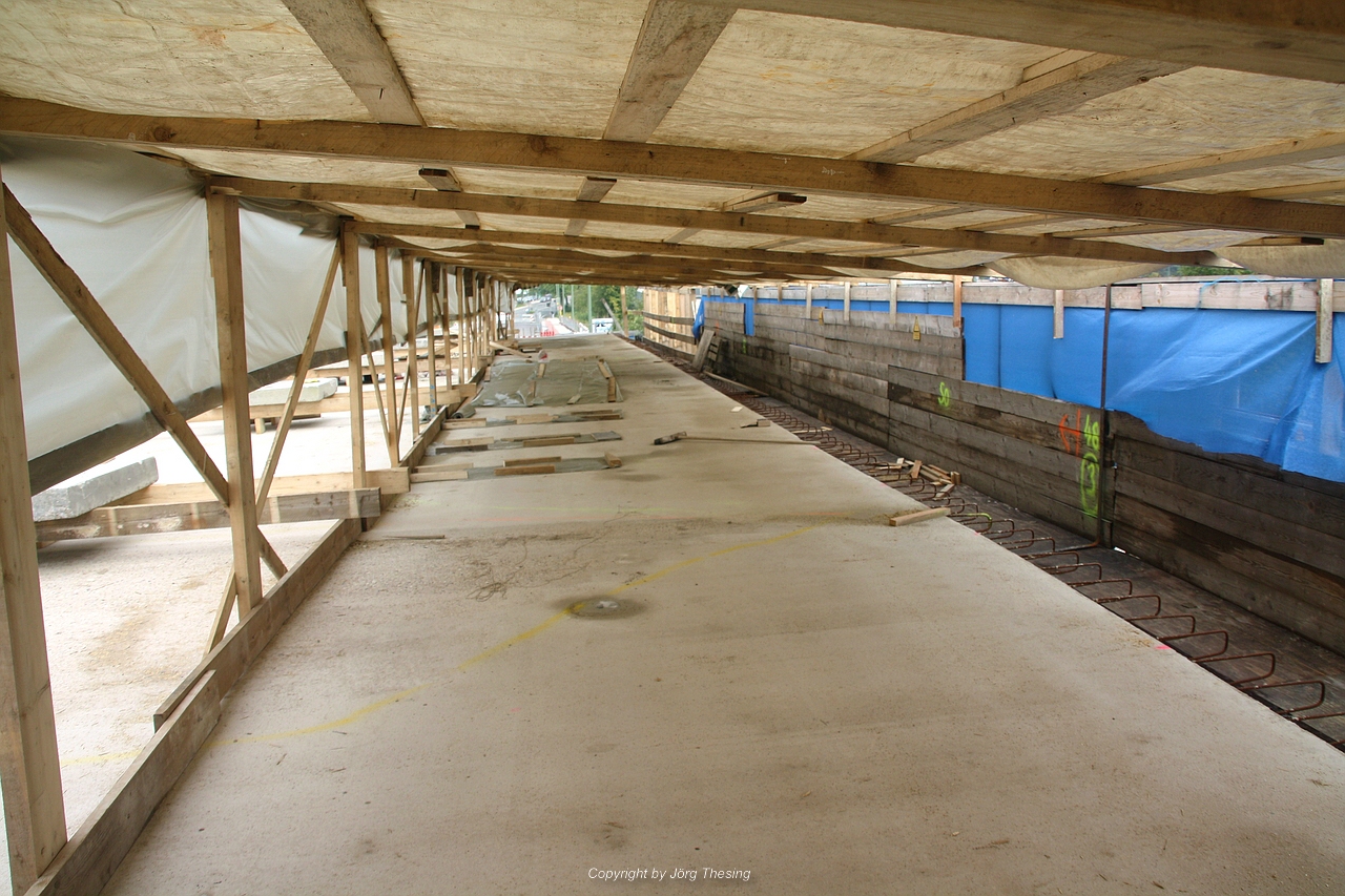

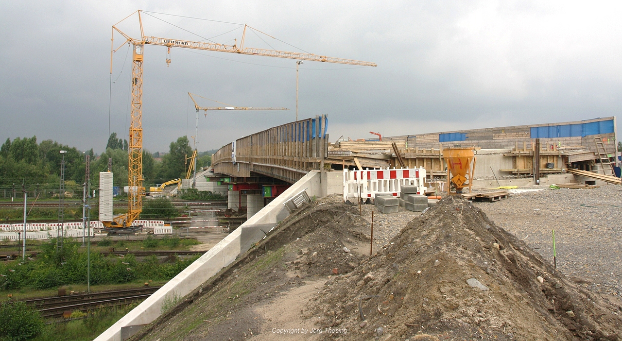

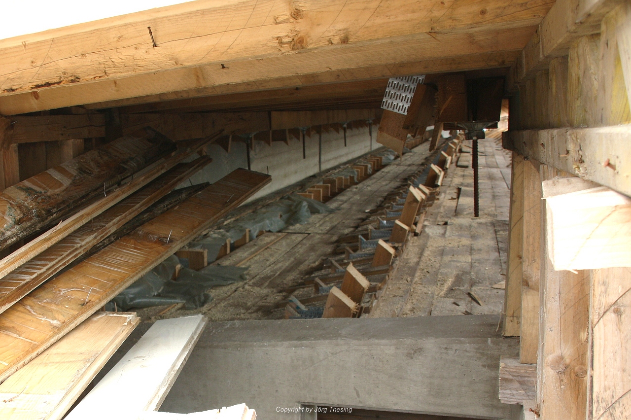

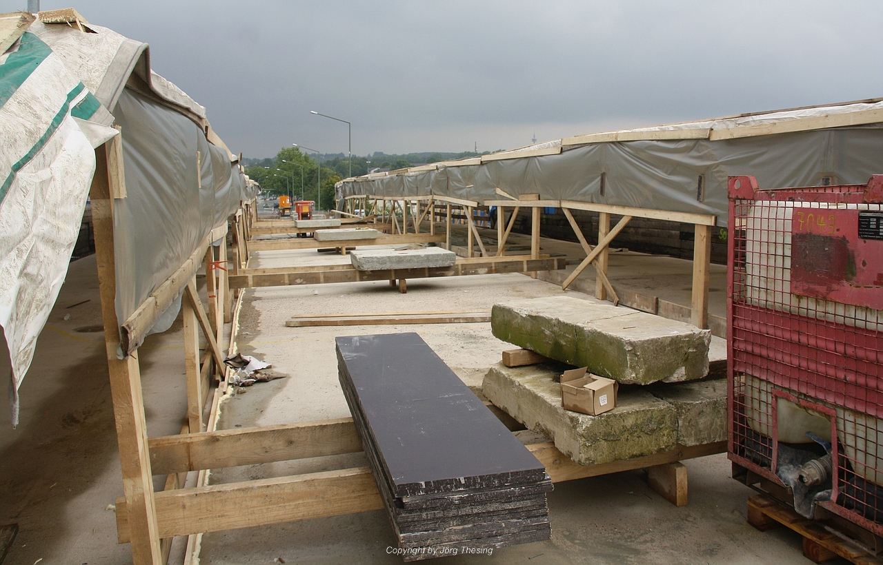

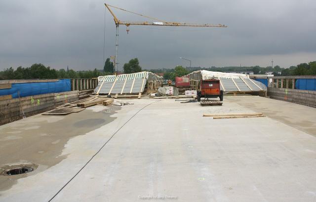

Im heutigen kleinen Update sieht man wie unterhalb der Brückenplatte bereits jede Menge Holz entfernt worden ist, ferner sind an der Südseite der Brücke bereits die Kappen der Spannlitzen einbetoniert.
Auf der Brückenplatte sind die seitlichen Bereiche bereits bearbeitet damit der Beton der Auflagen auch gut hält.
Im nördlichen Abschnitt haben sie zwei Wetterschutzgerüste aufgebaut, damit darunter nicht immer wieder alles naß wird denn hier wurde die Oberfläche der Brücke stellenweise etwas ausgebessert wegen Höhenunterschieden.
Im weiteren Verlauf werden jetzt in den nächsten Tagen die seitlichen Auflagen eingeschalt.
