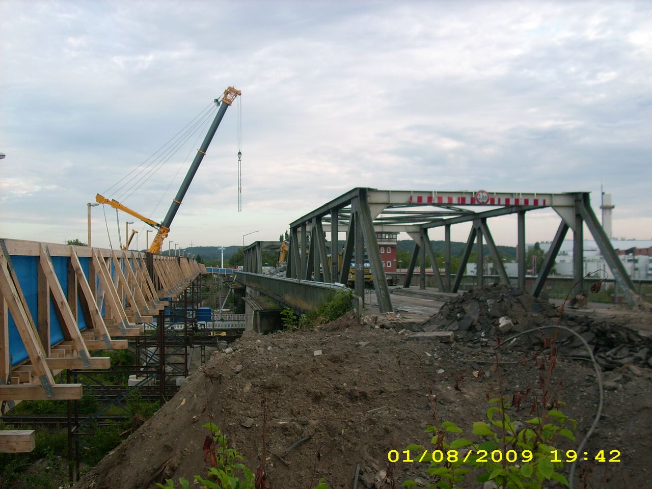

Noch mal aus größerer Entfernung.
Sind schon heftige Dimensionen für einen Teleskopkran und der vierteilige Mast ist noch nicht mal komplett austeleskopiert. whistling.gif

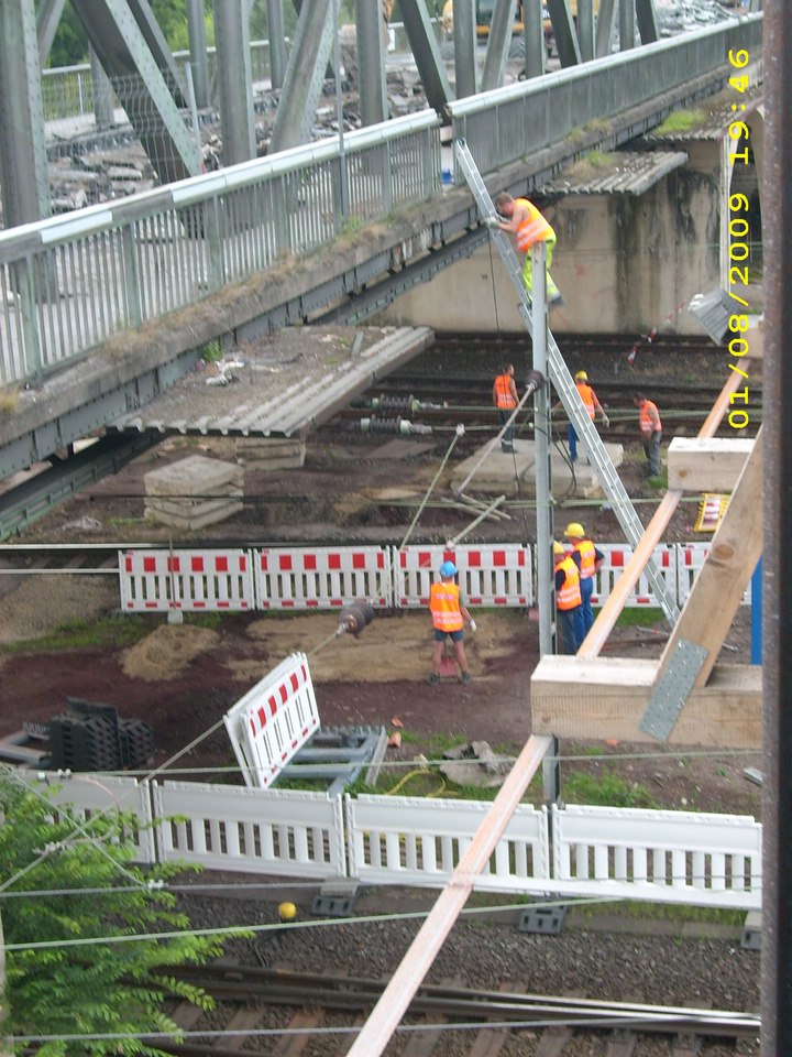

Unterhalb der mittleren Stahlbrücke wird mit der Montage von vier Hilfsstützen begonnen.
Jeweils wird dann quer über je zwei Hilfsstützen ein Träger gelegt zum abfangen der Brücke.
Der Unterbau kann meiner Meinung nach somit in bis zu sechs Teil getrennt werden.

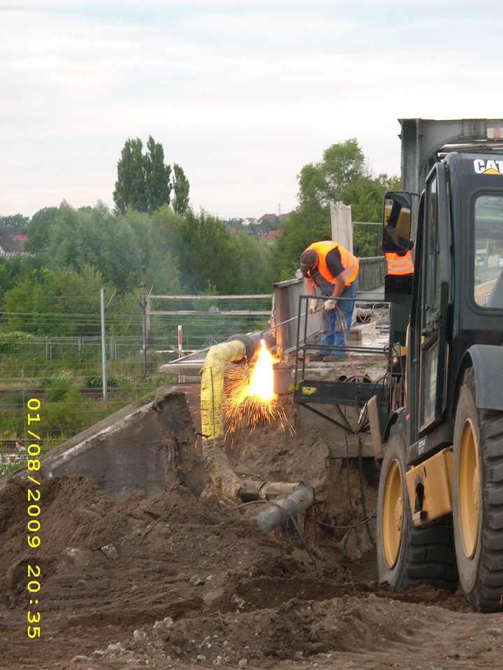

Während die Säge abgebaut wird, trennt ein Mitarbeiter von Wolters die alte Gasleitung klatsch.gif
