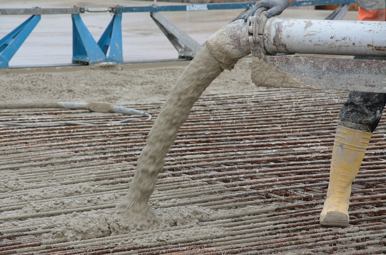

Volles Rohr sozusagen biggrin.gif bearbeitet von Kränchen

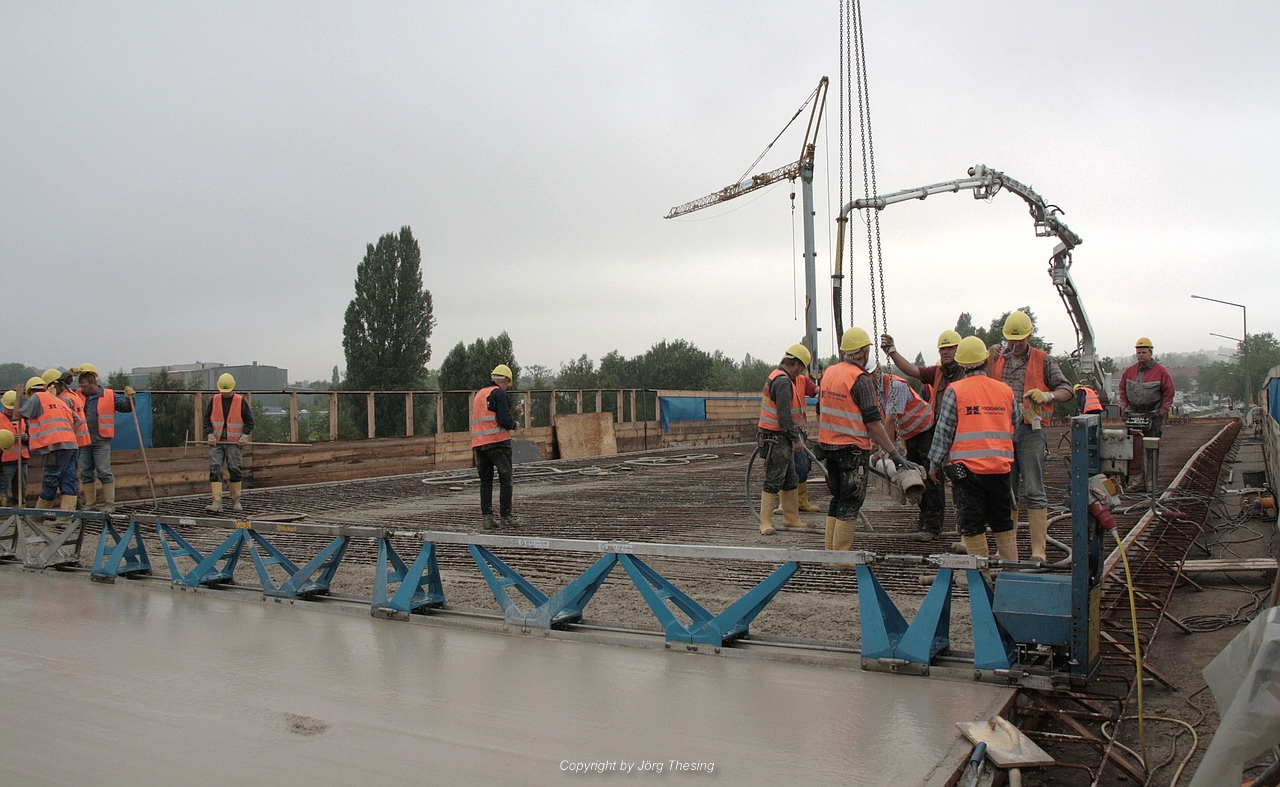

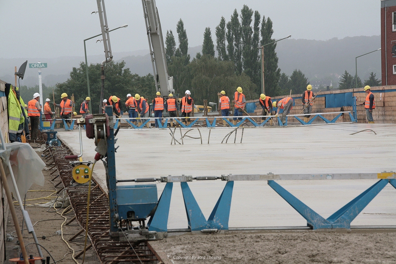

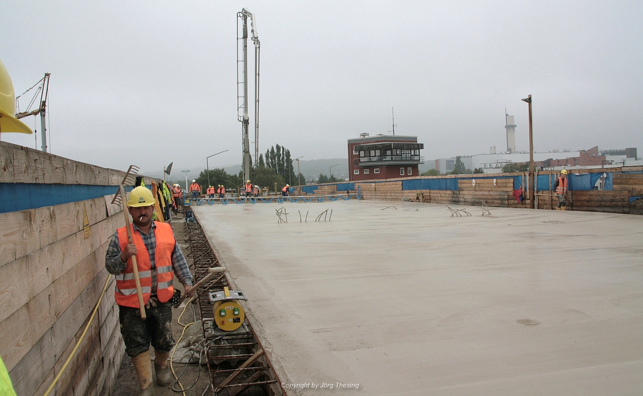

Ein Blick über die bis jetzt betonierte Fläche, im Vordergrund sieht man eine der beiden Rüttelbohlen.
Die Rüttelbohlen werden mit Handwinden an beiden Seiten über die Aussenkanten gezogen.
