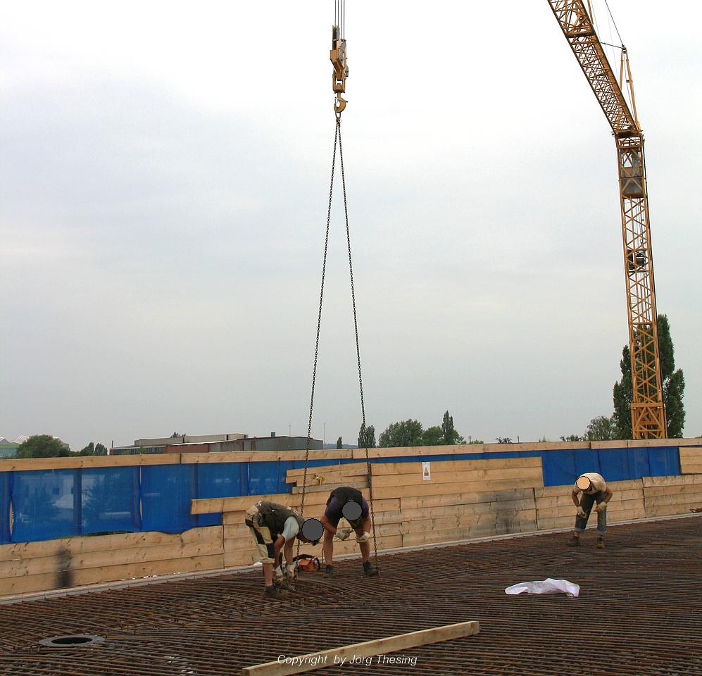

Im südlichen Abschnitt werden mithilfe des Liebherr 71 K einige Korrekturarbeiten an der Bewehrung ausgeführt.

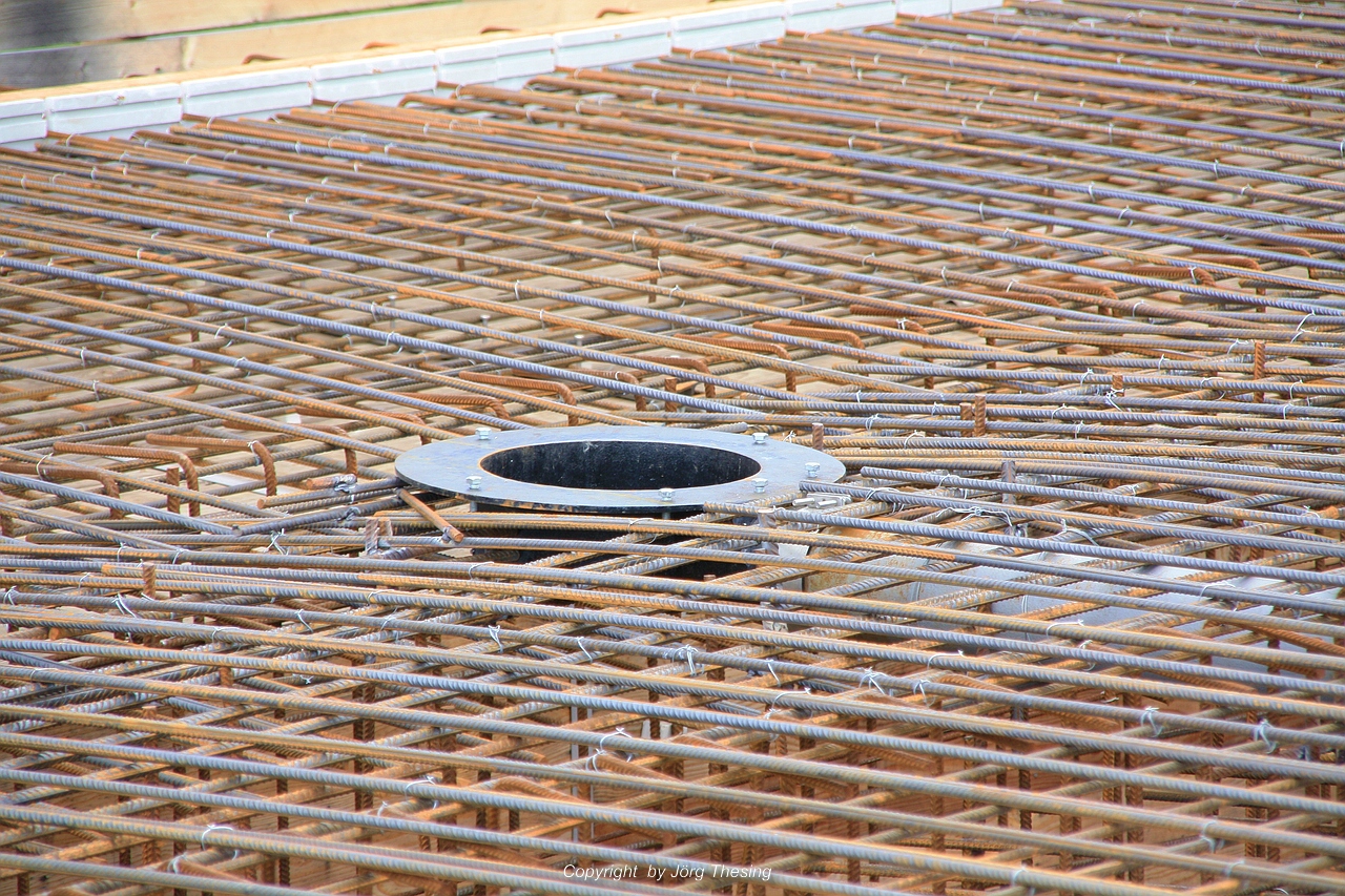

Nun noch eine kurze Info, ich hatte in Beitragslink 1801 die Bewehrungsstahlmenge falsch angegeben blush.gif , es kommen 147 tonnen Bewehrung und 1450 m3 Beton zum Einbau für die Brückenplatte top.gif

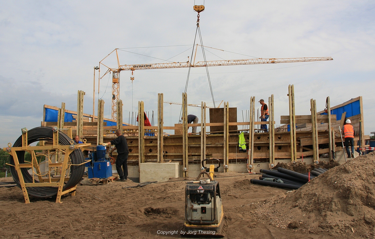

Nun hat man diese Woche mit dem einziehen der Spannstahllitzen begonnen. smile.gif
Die Litzen werden von der Süd -zur Nordseite der Brücke eingeschoben.
Während ein Mitarbeiter die blaue Einschubmaschine bedient, wartet auf der anderen Seite der Brücke sein Kollege und wartet die Ankunft der Litzen ab.
Die Litzen schießen meistens ein Stück zu weit aus dem Rohr sie werden dann wieder ein Stück eingezogen.
Auf den Enden der Litzen sitzt ein blauer Kunststoffnippel, der ein hängen bleiben der Litze im Rohr verhindern soll.
In jedes Leerrohr kommen 15 Stahllitzen, bei 130 Meter Brückenlänge und 16 Leerrohren macht das mal eben 31200 Meter Stahllitze... whistling.gif
Gespannt, befestigt und versiegelt werden die Litzen nach dem betonieren der Brückenplatte.

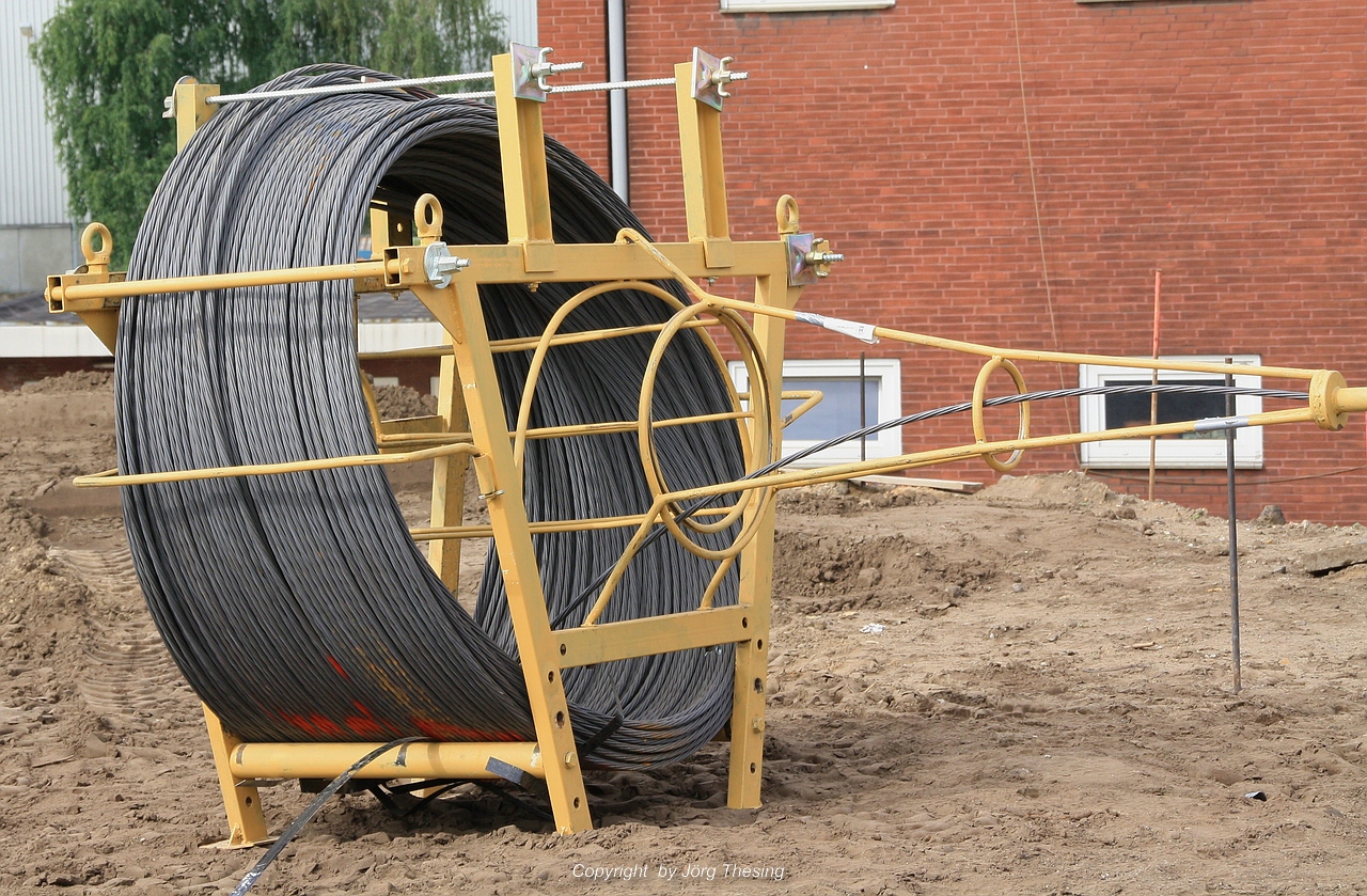

Auf jeder Rolle sind 3000 Meter Draht smile.gif bearbeitet von Kränchen
