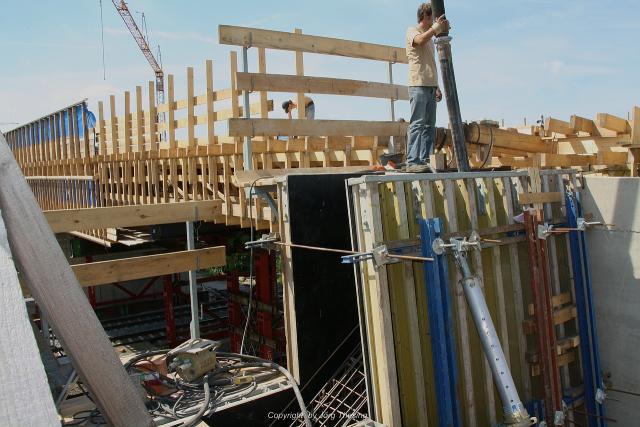

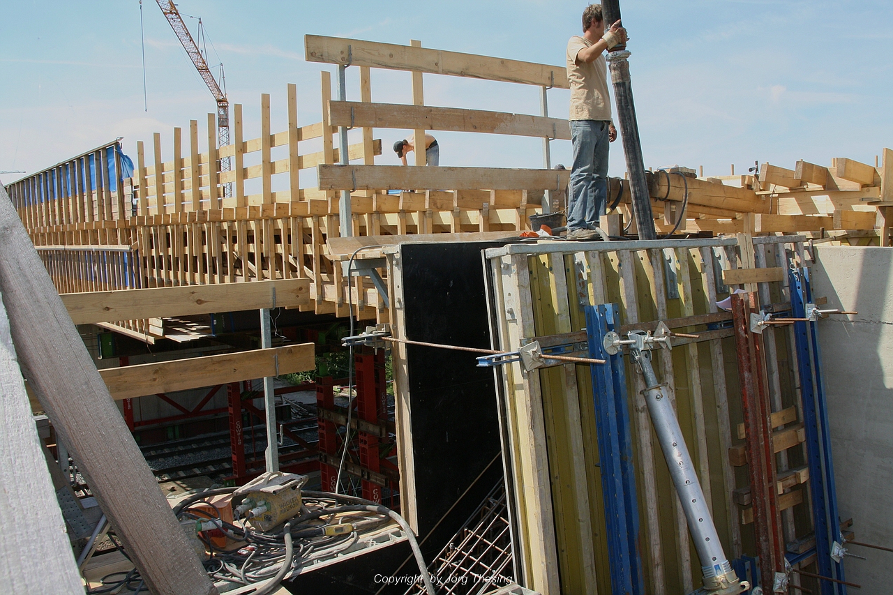

Das betonieren der Schräge muß immer wieder kurz unterbrochen werden um Holzplatten auf die Schräge zu nageln sobald der Beton hoch genug steht. yes.gif
