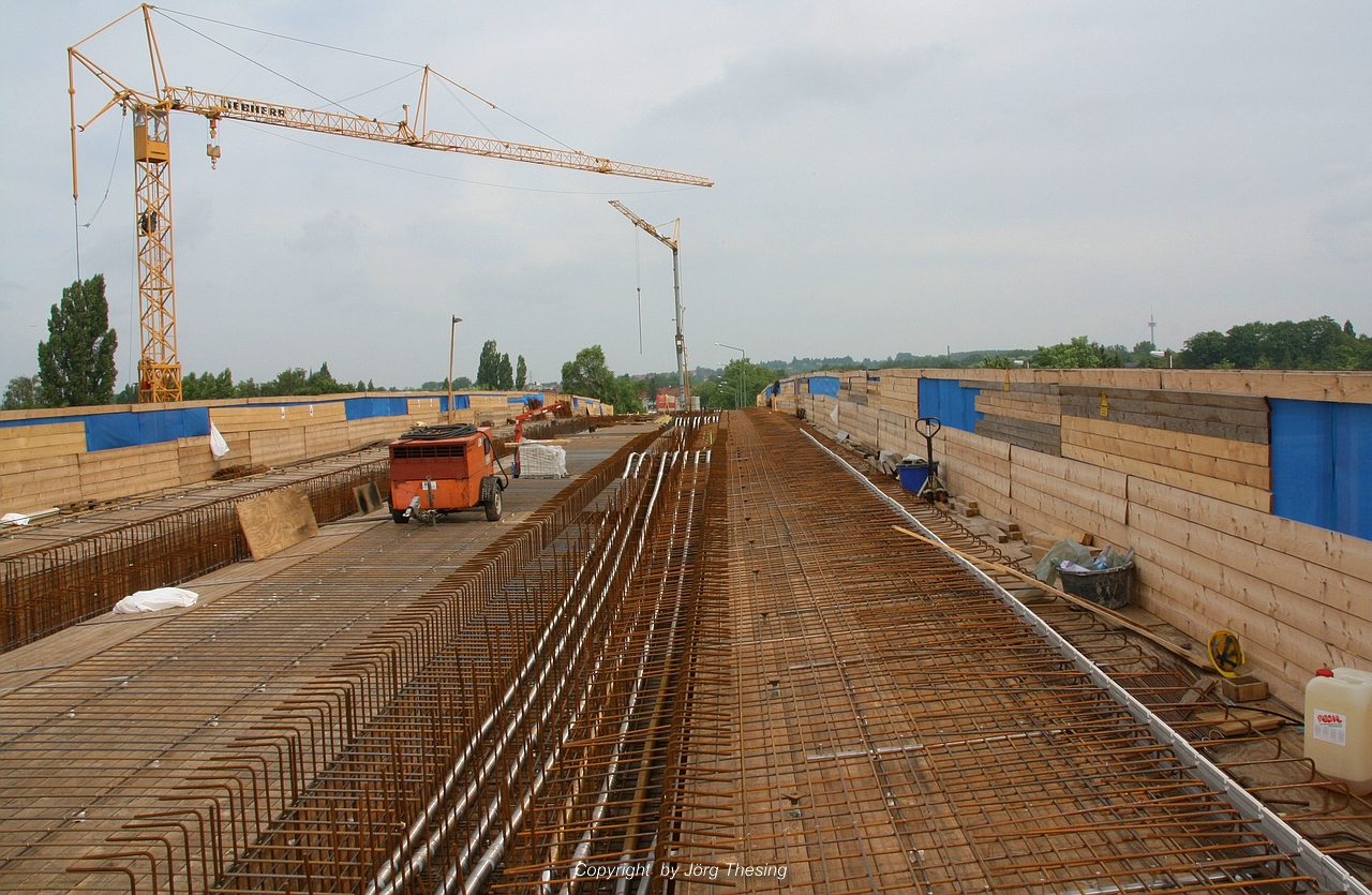

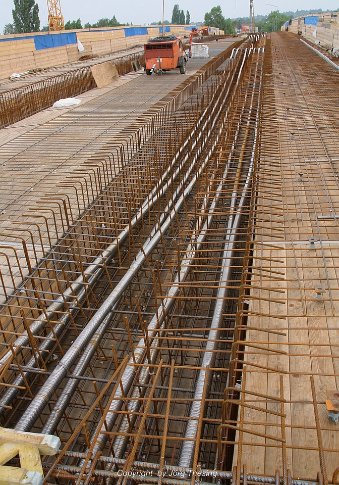

Hier sieht man gut die Rohre für die Spannlitzen, die jeweils in Höhe der Pfeiler einen Bogen nach oben machen. rolleyes.gif

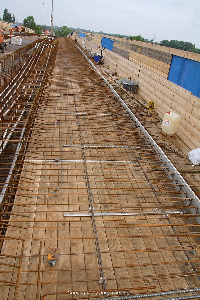

Die Flanken der Fahrbahnträger benötigen nicht ganz soviel Eisen.

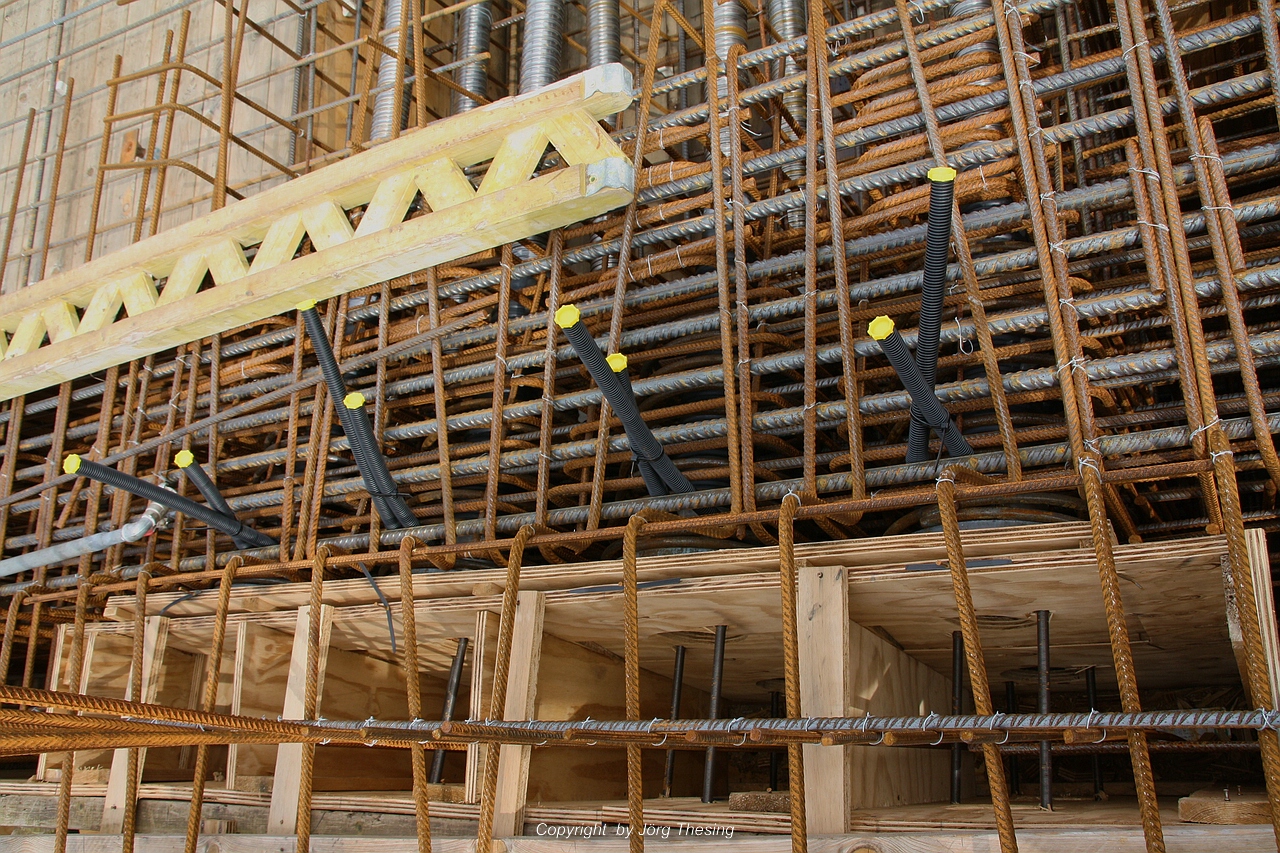

Als letztes Bild nochmal ein Blick in den Schacht, in dem dann zukünftig die Spannlitzen befestigt werden.
Wenn ich das richtig sehe, werden die Spannlitzen vom nördlichen Wiederlager aus eingeschoben und gespannt, dort ist das Wiederlager ja auch begehbar. eusa_think.gif

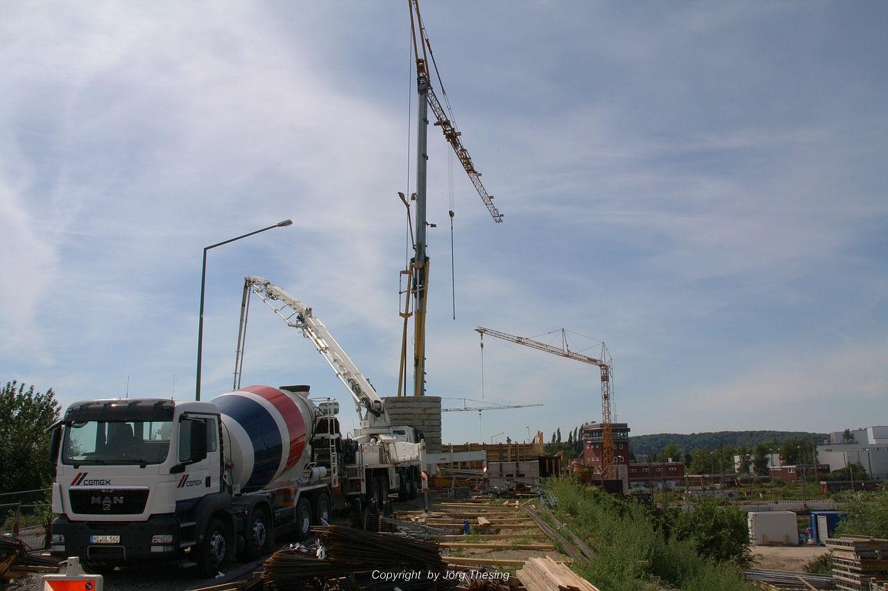

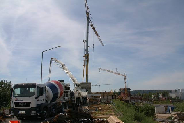

Heute wurde am Wiederlager Nord die seitliche Betonwand unterhalb der Behelfsbrücke gegossen.
