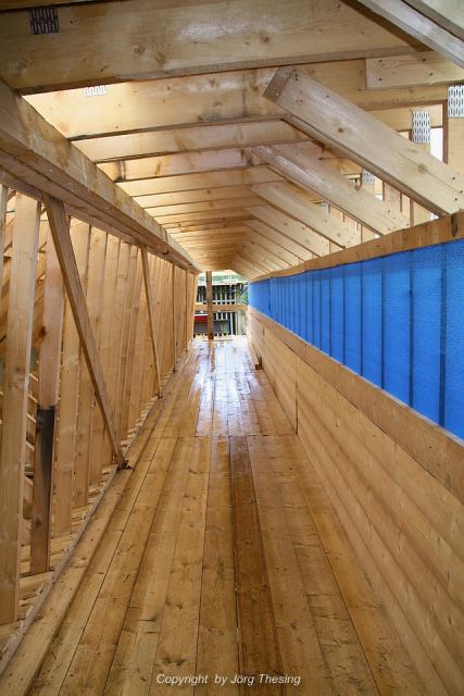

Hier erkennt man die Auflagescheiben, die zum späteren absenken benötigt werden.

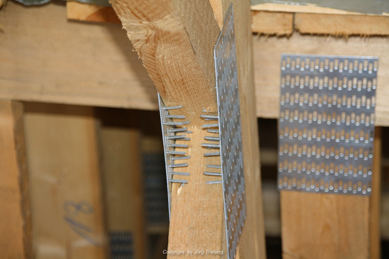

Die Nagelbleche sind eine praktische und stabile Verbindungsmethode top.gif bearbeitet von Kränchen
Für Temporäre Sachen wie Schalungen und vorübergehende Trennwände sind die schon praktisch, allerdings aus Brandschutztechnischer Sicht ein echter Wahnsinn... vor allem da viele Diskonter ja mit Dachkonstruktionen aus Nagelplattenbinderkonstruktionen gebaut sind (im Grund genommen ja schnell, preiswert und einfach).
Da ja die Nägel ca. 2 cm tief ins Holz eindringen ist im Falle eines Brandes (leider schon oft genug passiert) bei einer entsprechenden Verkohlung der Außenseiten keine Haltekraft mehr gegeben, normale Nägel oder Schrauben die tiefer ins Holz eindringen sind aufwändiger und kosten mehr... ebenso bei Stahlbolzen die durchs Holz hindurch gehen und verschraubt werden. Diese können die Dachkonstruktion länger stabil halten.
Die Tragfähigkeit im Normalzustand ist zwar gigantisch, allerdings im Brandfall nicht mehr gegeben. Und da sind leider schon einige Decken runter gekommen in Diskontern... viele Feuerwehren wollen daher eine Kennzeichnung für derartige Konstruktionen, da es schon zu schweren Unfällen gekommen ist.

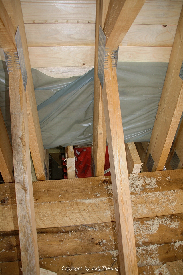

Im hinteren Bereich sieht man die Doppel-T Träger worauf der Schalungsüberbau ruht.
