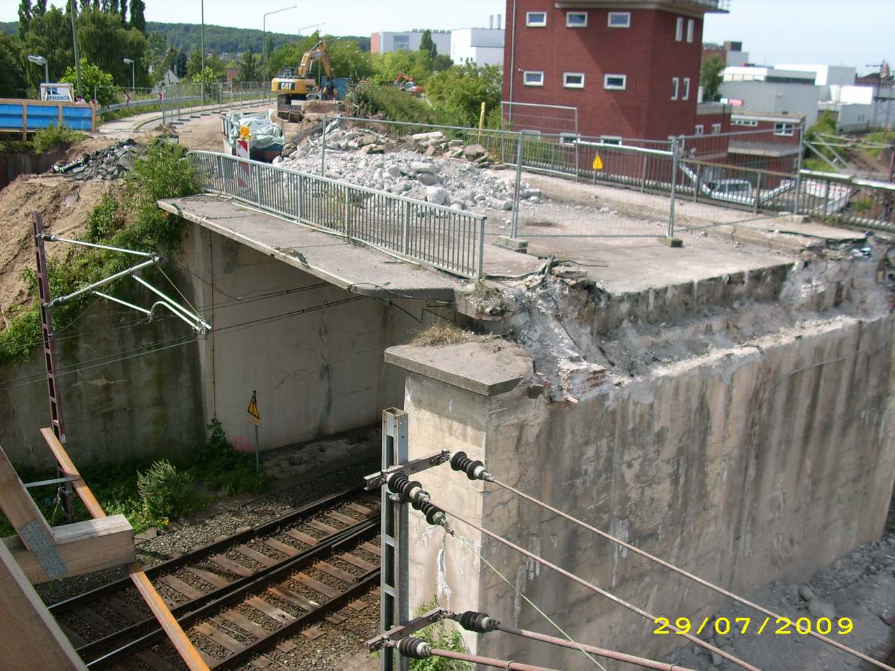

Gast Kränchen
Hier noch mal der Überbau, der am nächsten Wochenende ausgehoben wird. vibrate.gifvibrate.gif
Morgen wird mit dem zersägen in vier Teile begonnen.
Gleichzeitig wird dann auch der freistehende Brückenpfeiler abgebrochen und die mittlere Stahlbrücke mit Hilfsstützen unterbaut, um sie im weiteren Verlauf zerschneiden zu können.

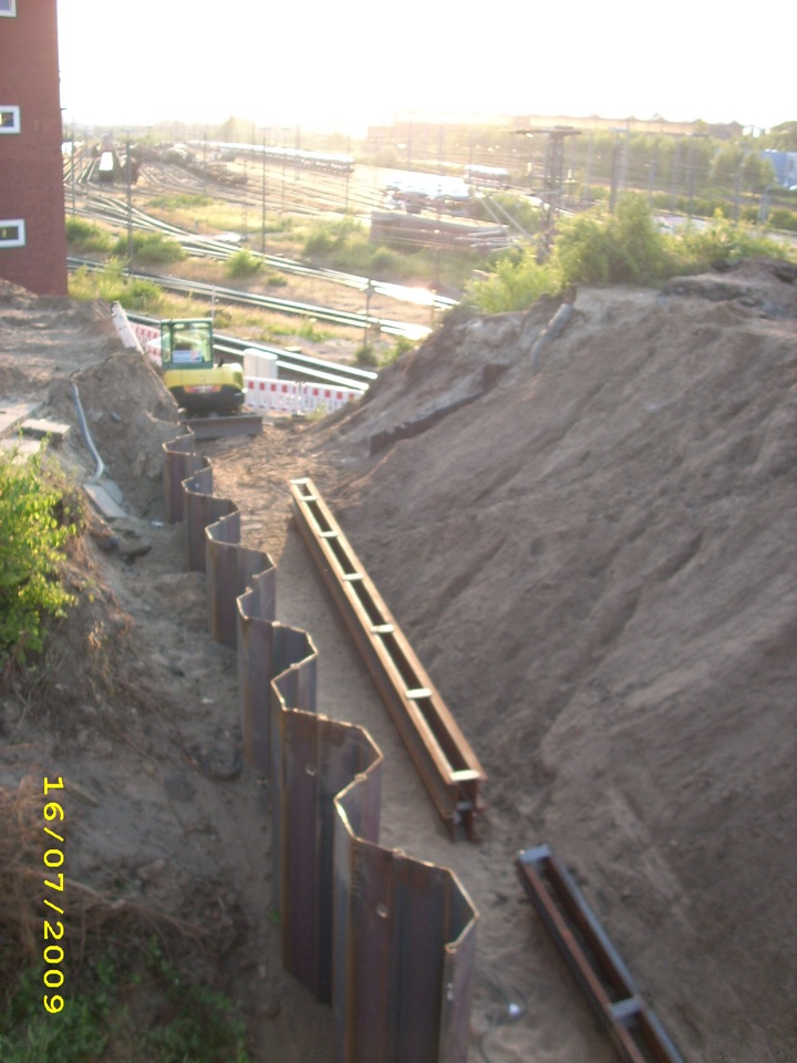

Zum Schluß,
noch ein Nachtrag zum Bild von Beitragslink 90.
Die dort unten liegenden Steifen sind zum verspannen der Spundwand gedacht, nicht aber als Verstärkung zum befahren der Spundwand, so wie ich es geschrieben habe. whistling.gif
Das kommt davon, wenn man sich fachlich nicht so gut auskennt, ich bitte dies zu entschuldigen. blush.gifblush.gif
Wenn hier ein fachkundiger Forumsteilnehmer Fehler zur Sache findet, so sollte er mich bitte verbessern top.gif bearbeitet von Kränchen
