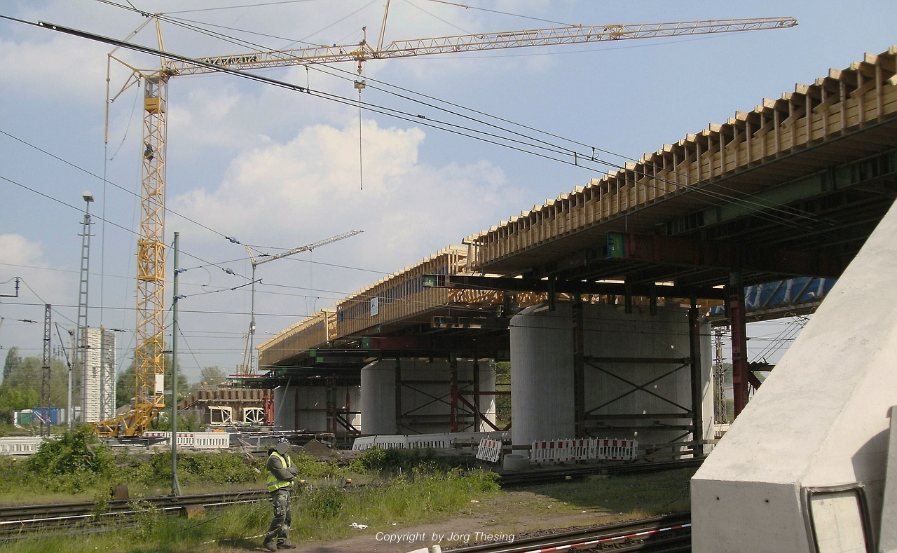

Es werden die letzten Binder gesetzt und das Wiederlager Nord wird eingeschalt, ferner bekommt der Überbau an beiden Seiten eine Absturzsicherung. kreisch.gif
Nun Bilder:

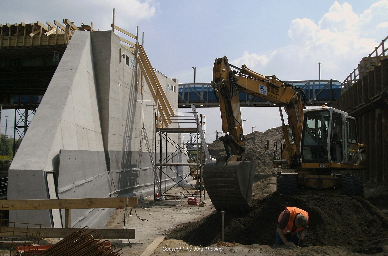

Am Wiederlager Süd geht es mit großen Schritten der Verfüllung mit Boden entgegen, die Seitengalerien müssen noch fertig betoniert werden.
