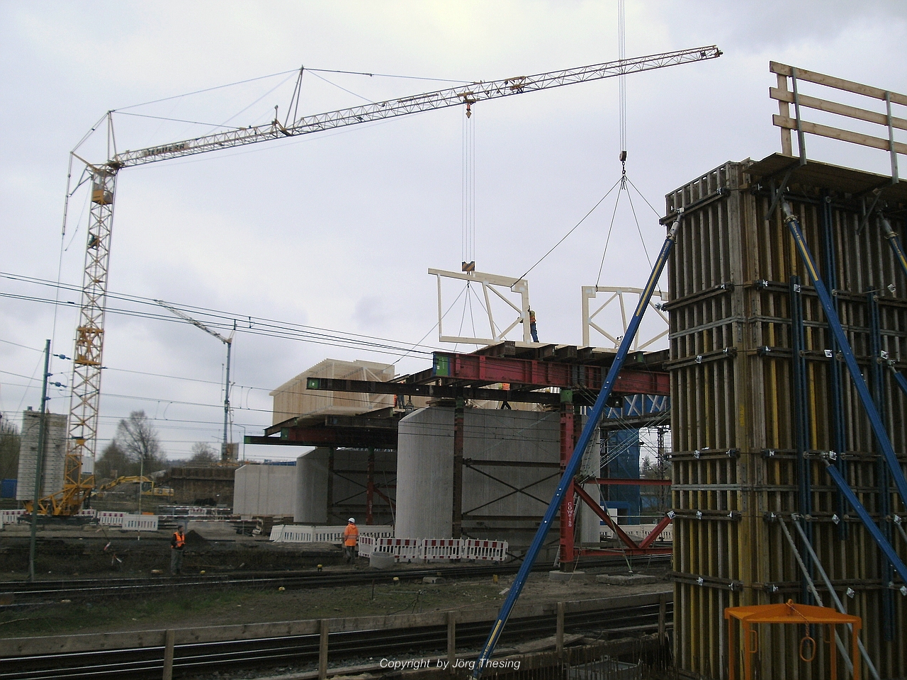

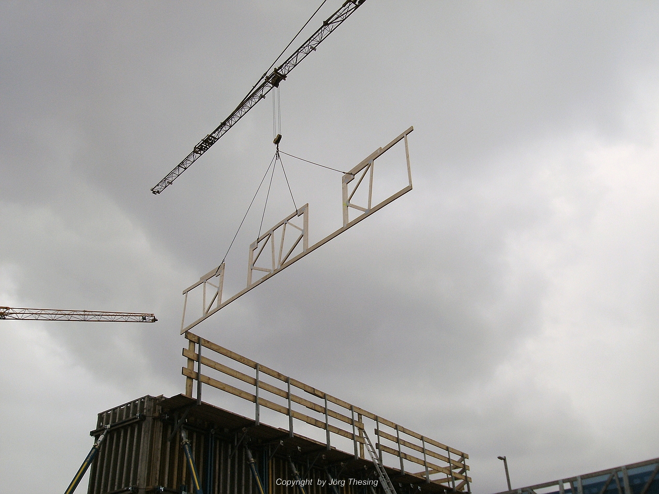

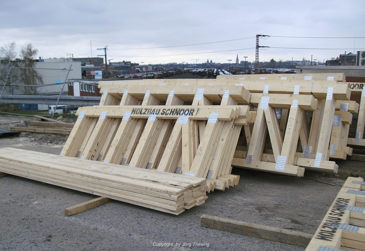

Das sind die Elemente für die Stützung der unteren Wölbung des zweiten und dritten Feldes der Brücke, Feld eins an der Südseite ist ohne Wölbung an der Unterseite.
Um´s nochmal zu sagen, der Brückenüberbau wird 110 cm überhöht und auf der ganzen Länge komplett in einem Stück errichtet und auch verspannt und dann später auf die Pfeiler und Wiederlager abgesenkt. ohmy.gif
Das geht wegen der Durchfahrthöhe nicht anders, weil der Zugverkehr während der gesamten Bauphase rollen muß. wink.gif bearbeitet von Kränchen

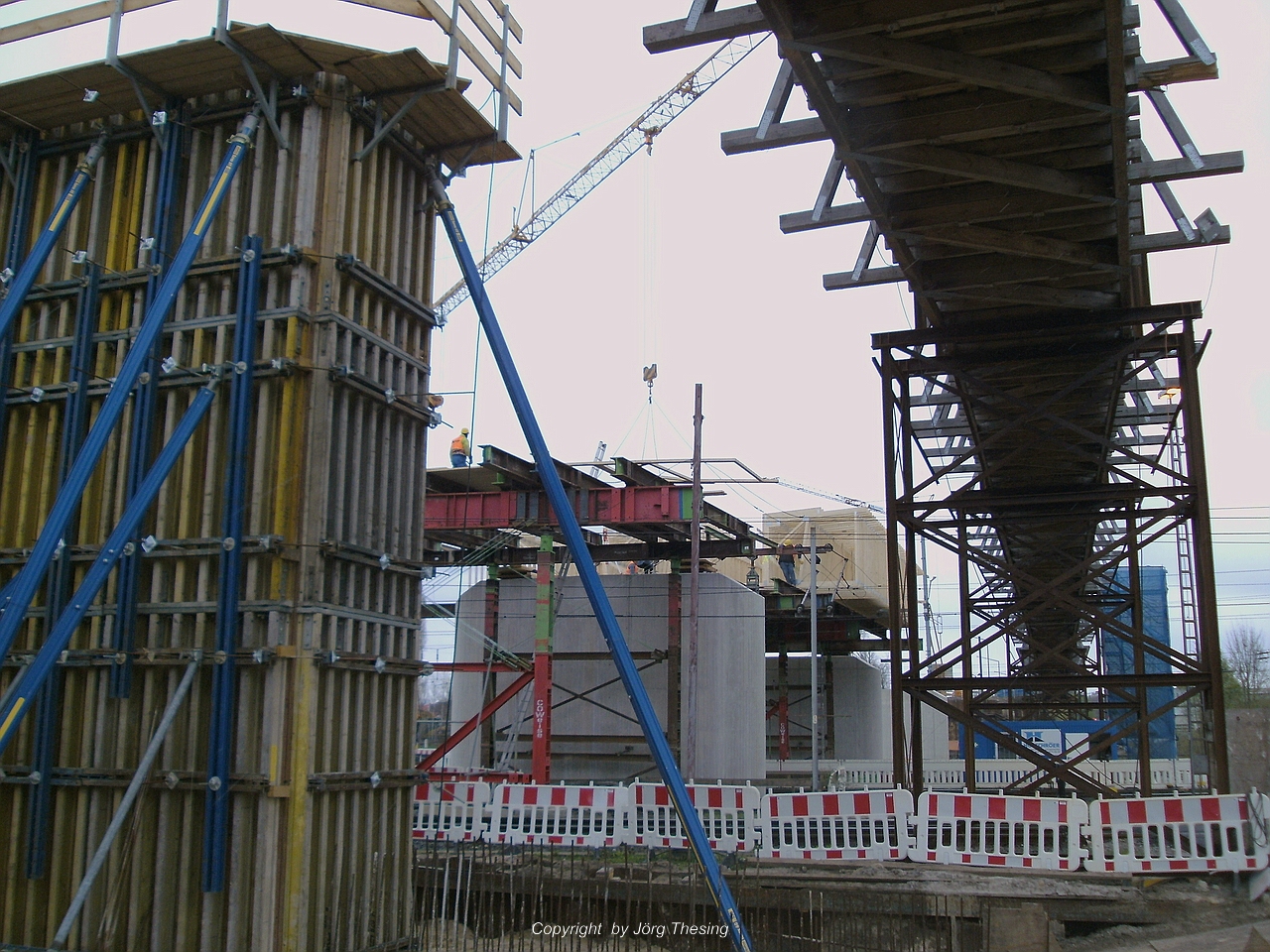

Und noch mal einige Blicke vom unteren Baufeld der südlichen Seite. rolleyes.gif
