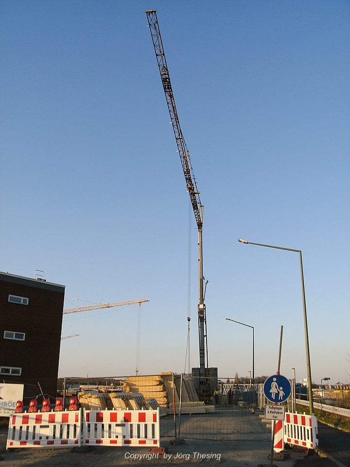

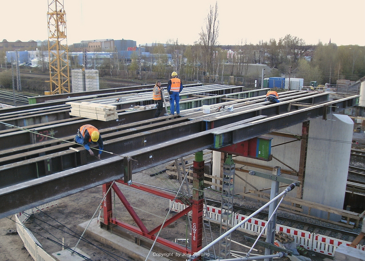

Und nun geht`s weiter mit Bildern vom Samstag, es wird mit dem verbauen der Querbinder auf dem Hilfsüberbau begonnen. smile.gif
Der Potain HD 40 hebt das Baumaterial von hier aus auf das Hilfsgerüst und der Liebherr 71 K wird für das verbauen der Elemente genutzt.
Gast Kränchen
Bevor die Querbinder gesetzt werden, wird Lattenholz auf die Eisenträger gelegt und mit Klebesilikon fixiert.
