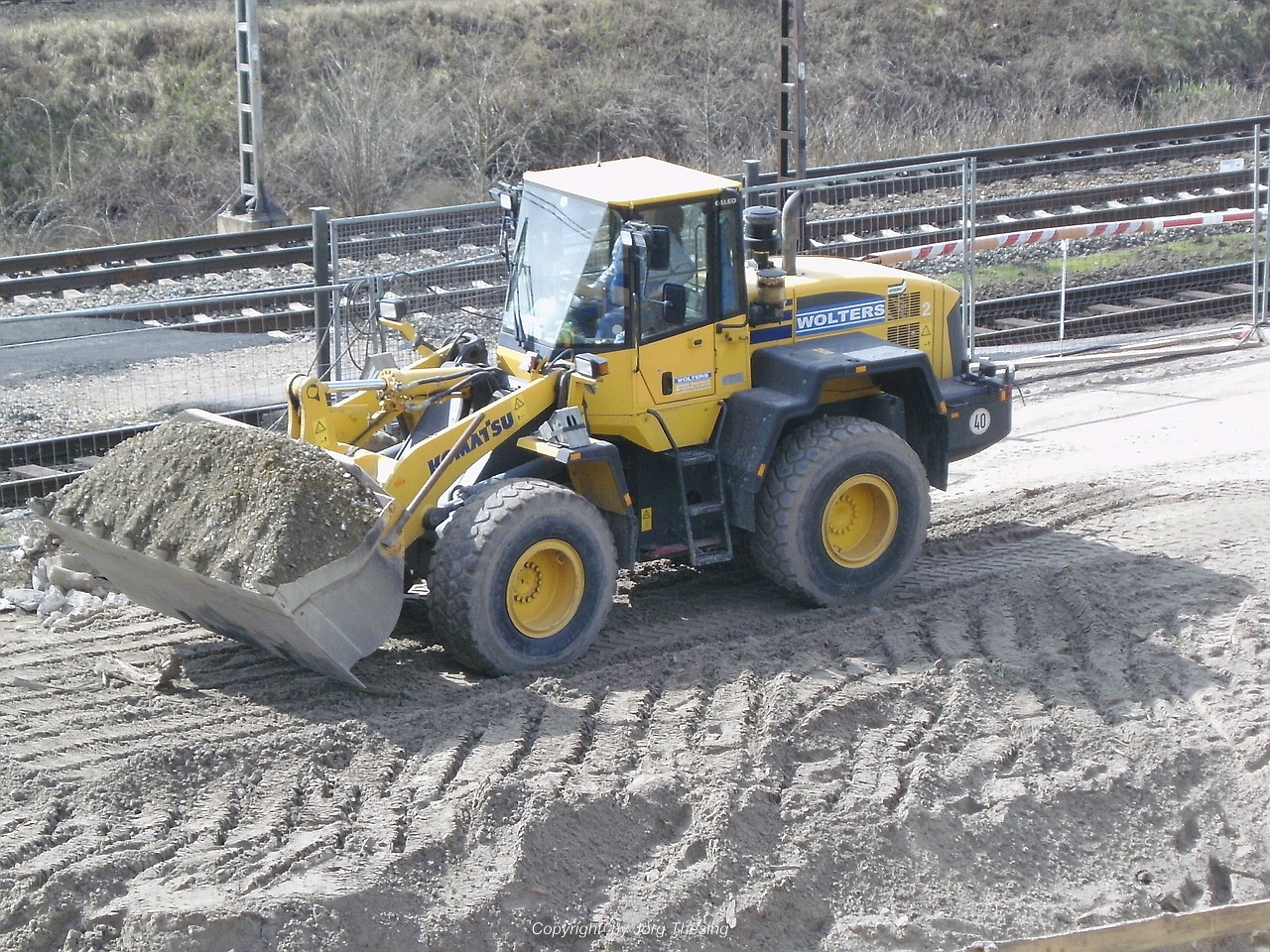

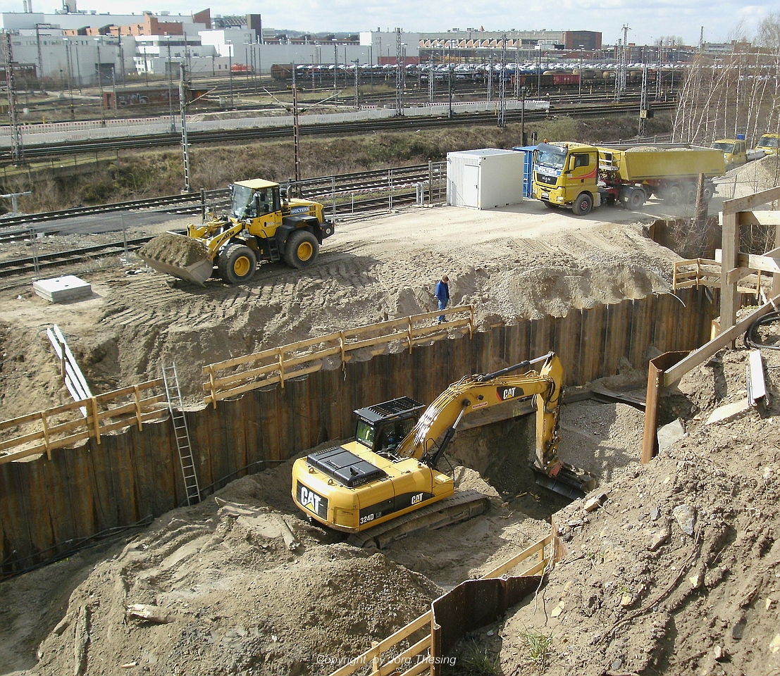

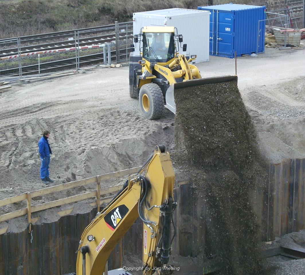

Wolters ist weiterhin mit den Gründungsarbeiten für das Wiederlager Nord beschäftigt.
Die letzten Meter der Baugrube werden Zug um Zug ausgehoben und gleich wieder mit Schotter aufgefüllt um ein kolabieren der Spundwände zu verhindern. Es müssen auch zeitgleich immer sofort Stahlträger zum versteifen der Spundwände gesetzt werden.

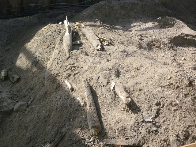

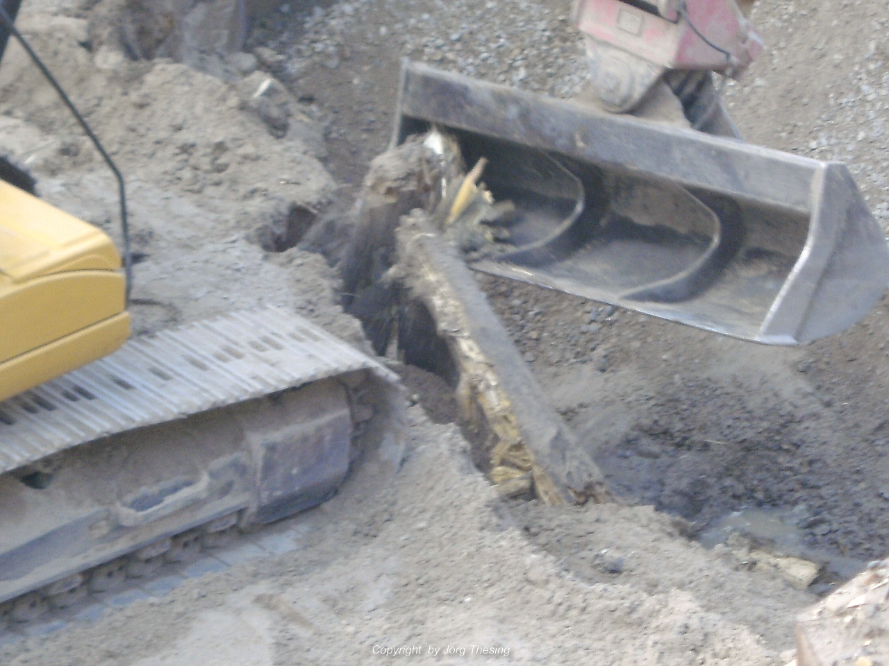

Die vielen alten Rammpfähle machen die Sache nicht gerade einfacher.
