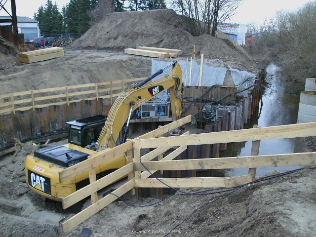

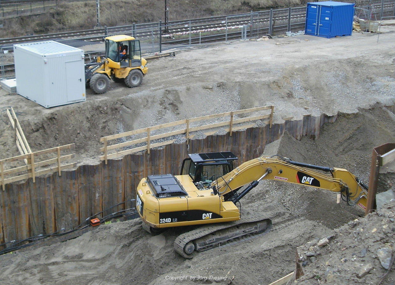

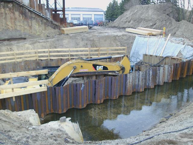

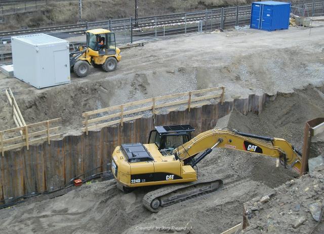

Wolters ist mit dem weiteren ausschachten der Baugrube für das nördliche Wiederlager beauftragt kreisch.gif
Hier wird nochmal vier Meter tiefer geschachtet und die Rammpfähle entfernt. blink.gif
Anschließend wird ein vier Meter dickes Schotterbett eingebracht auf dem dann das Wiederlagerfundament gründet.

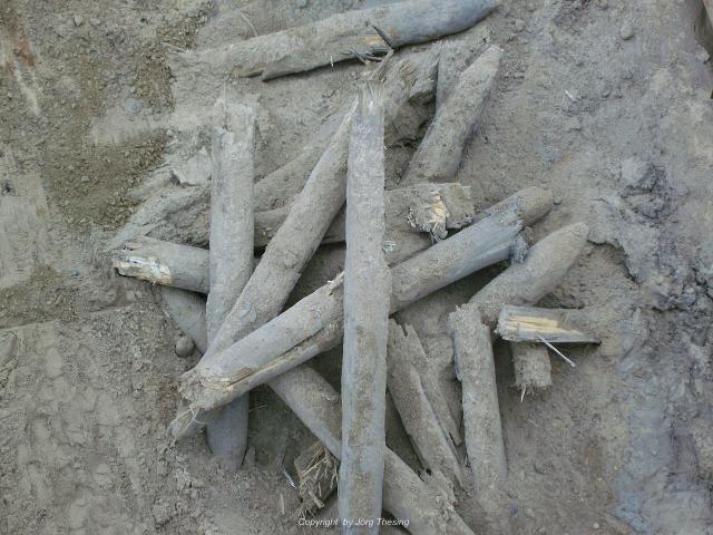

Hier ein Teil der alten Rammpfähle, die jetzt über 100 Jahre im Boden waren.
