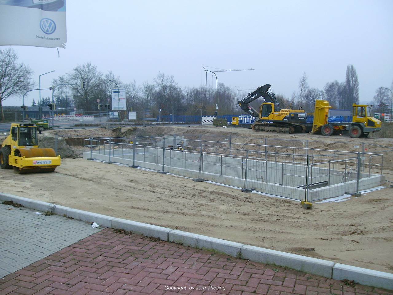

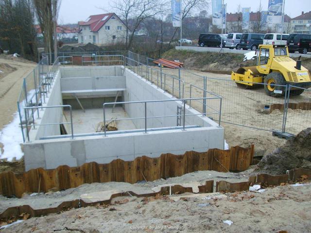

Und zum Schluß folgen noch einige Bilder von der fast fertigen Regenwasseraufbereitung.

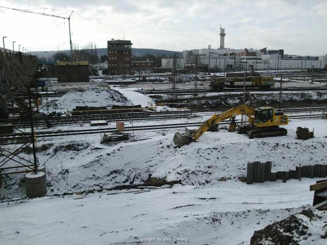

Wie man auf den folgenden Bildern sieht, hat der Winter erneut sein weißes Kleid über die Baustelle gelegt und es ist jetzt seit einer Woche wieder Winterpause.

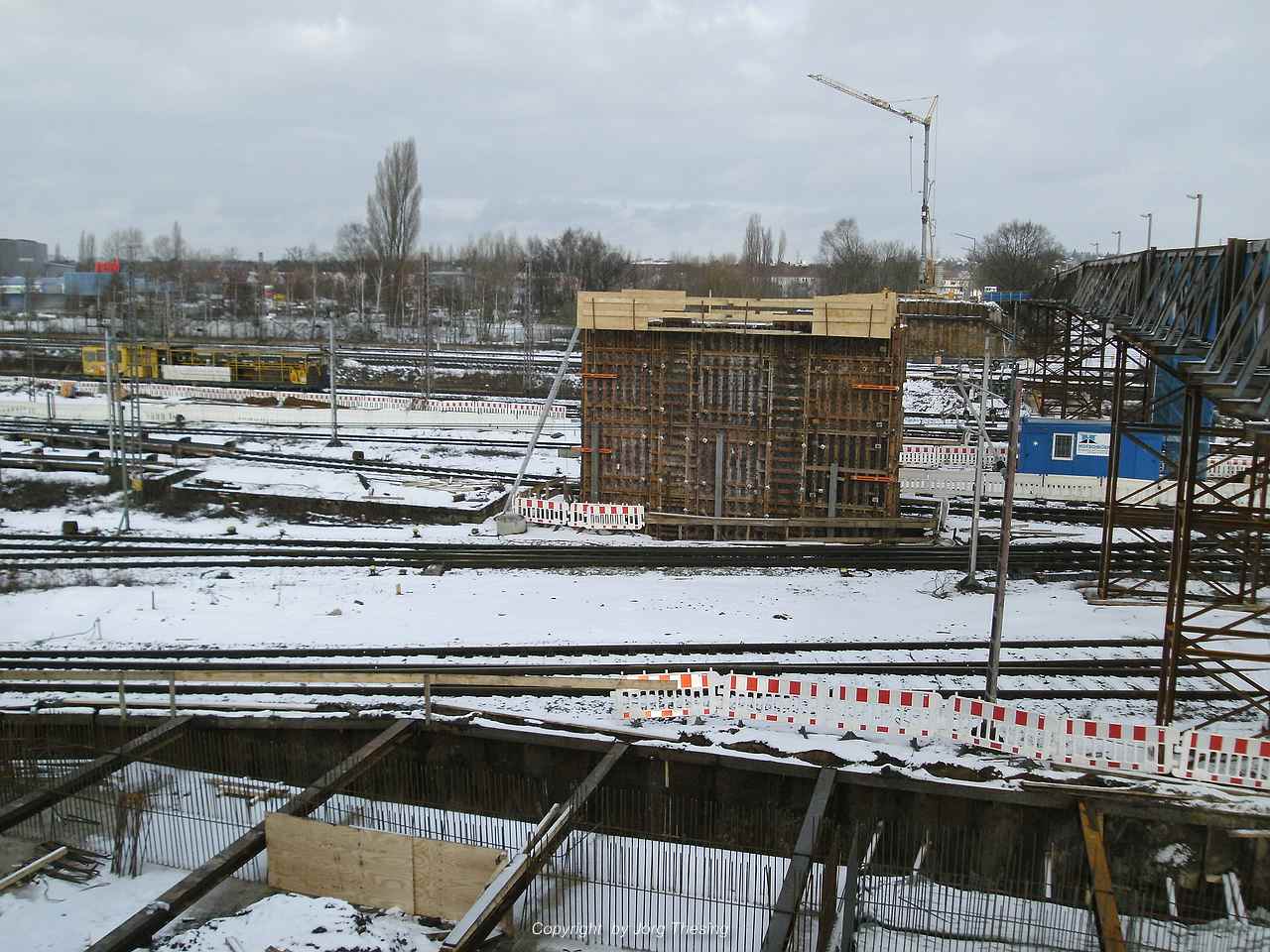

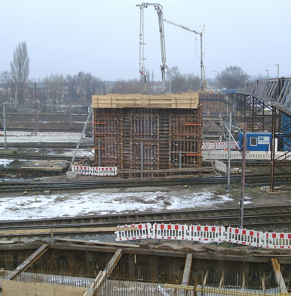

An diesem Wochenende ist das Wetter halbwegs ok und es wurde Pfeiler 1 betoniert.
Es wurden 186 m3 Beton eingebracht.
Aufgrund der niedrigen Temperaturen wurde der Beton mit warmen Wasser gemischt und hat beim verarbeiten auf der Baustelle noch eine Temperatur von ca. 18 Grad Celsius.
Hier nun die Bilder vom heutigen Tag...
