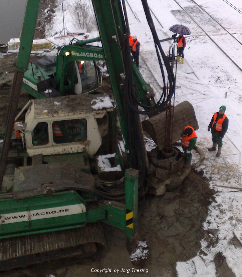

Der Bagger hält den Bewehrungskorb fest und die Anschlagketten können gelöst werden, den Rest erledigt dann die Schwerkraft sobald der Bagger seine Schaufel zurück zieht. wink.gif

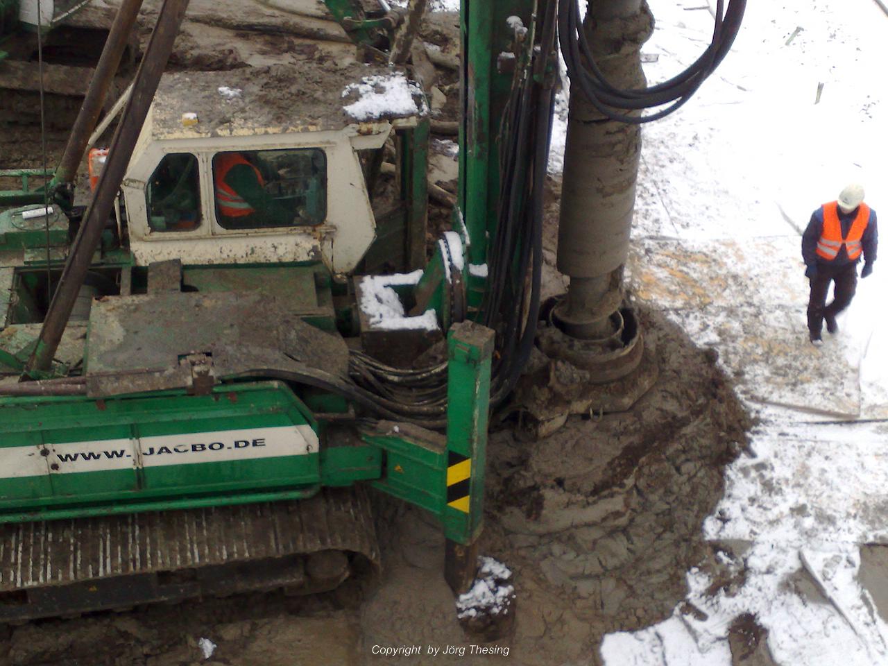

Nun geht´s wieder aufwärts mit der Bohrspindel und Beton drückt dabei ins Loch.
