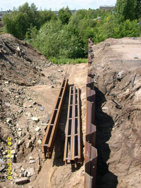

Der komplette Abbruch der Stahlkonstruktion mit einem Großkran soll am 15.08.2009 stattfinden kreisch.gif .
Die beiden Stahlbrücken sollen jeweils in 3 Teile getrennt und ausgehoben werden.
Welcher Krantyp eingesetzt wird und von wem er kommt ist mir noch nicht bekannt. eusa_think.gif

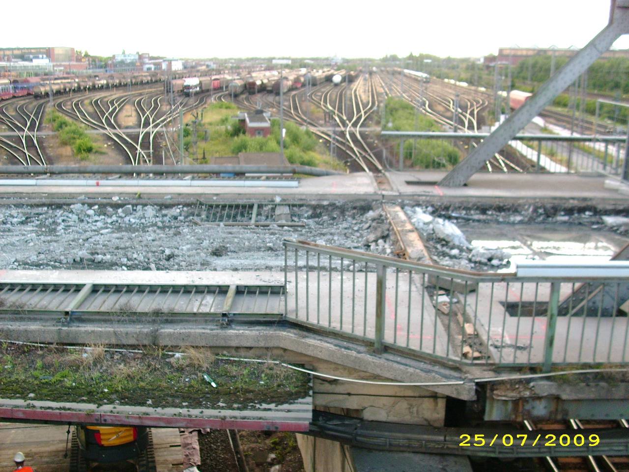

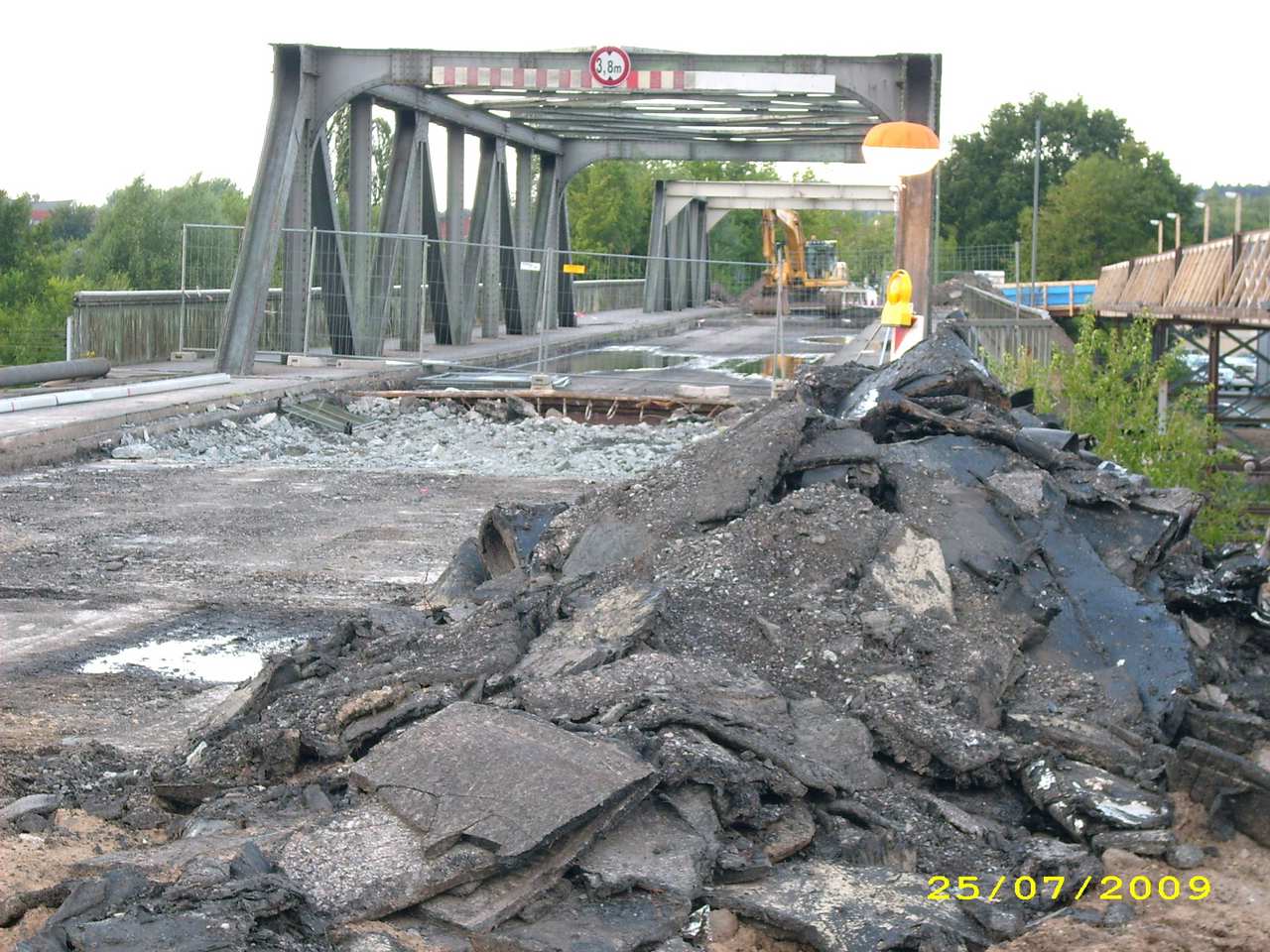

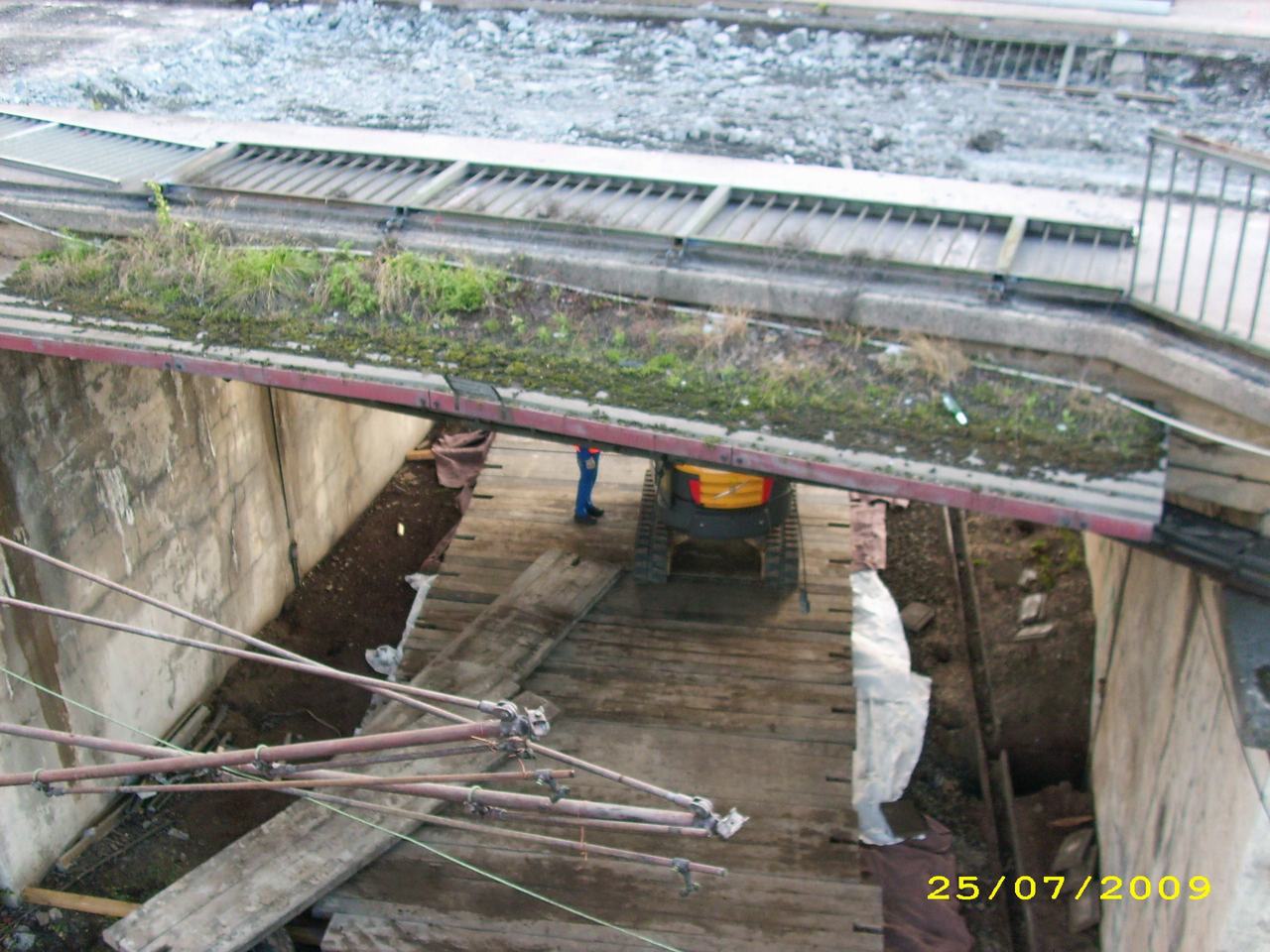

Moin, moin,
am 25. -und 26.07.2009 wurde der erste Teilabbruch der Schellenbergbrücke durch die Firma Wolters aus Saerbeck (NRW) durchgeführt.
Ab ca. 15 Uhr wurde die Oberleitung im Abbruchbereich abgenommen und dann die Gleise überbaut mit Baggermatten und diversen Materialien zum abdecken.
Am Abend begannen dann die Stemmarbeiten mit einem 30 tonnen CAT Bagger.
Nach dem Beton rausschlagen wurden die Stahlträger mit dem Schneidbrenner gelöst und ausgehoben.
Hiervon habe ich keine Fotos gemacht, weil ich noch immer die "Rüsselpest" im Hals habe und es recht kühl war.
Die teilweise bescheidene Qualität der Bilder bitte ich zu entschuldigen, die Knipse gibt nicht mehr her.
Demnächst gibts was neues!.
Kurz vor beginn der Stemmarbeiten.

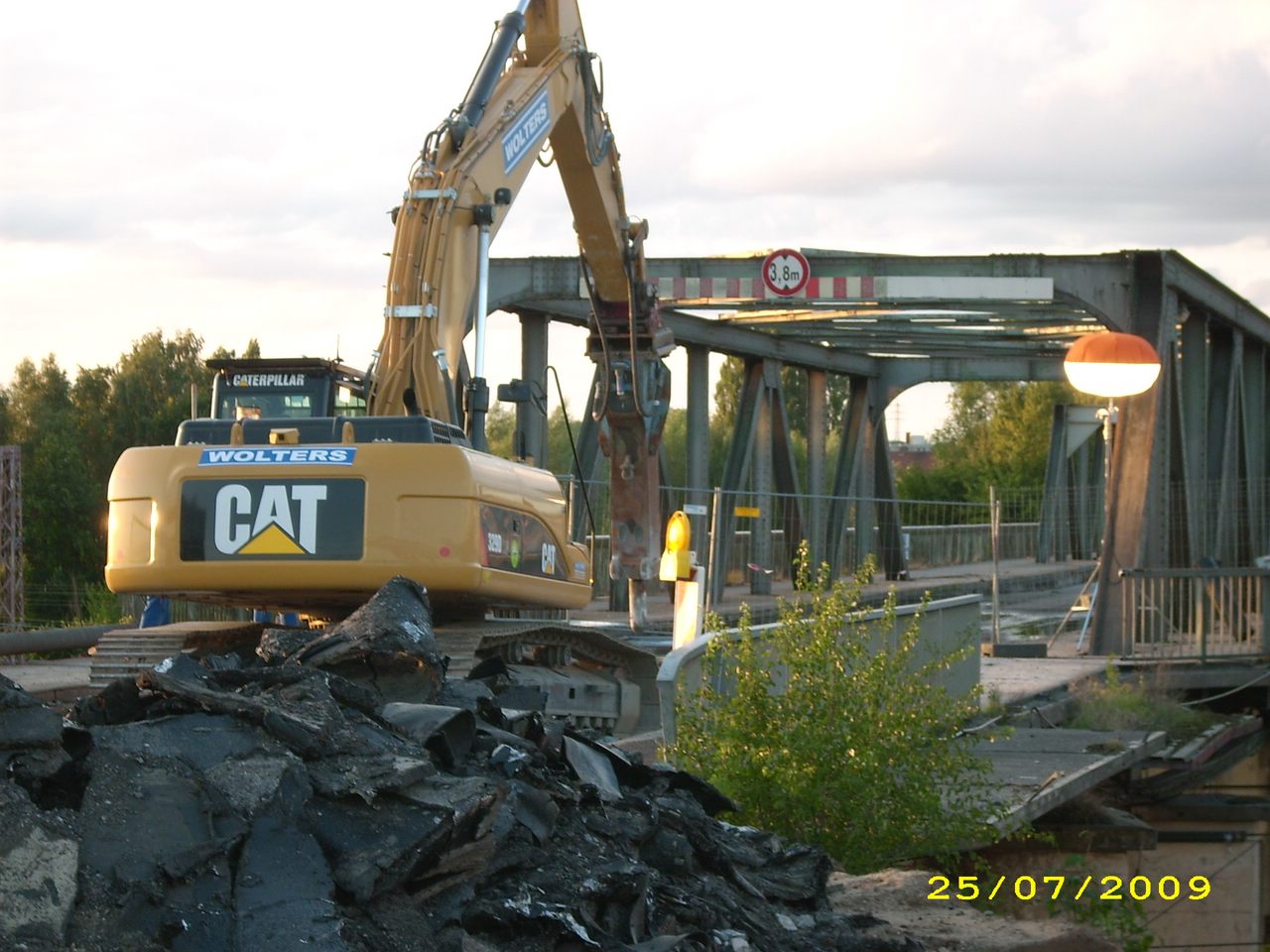

Der Schowstar der kommenden Stunden rollt an kreisch.gif .
Gut gepflegtes Gerät und routiniert geführt durch den Baggerfahrer yes.gif .
