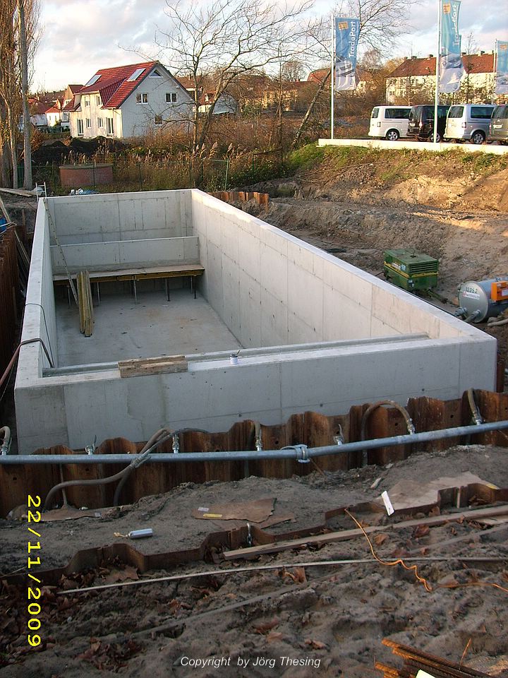

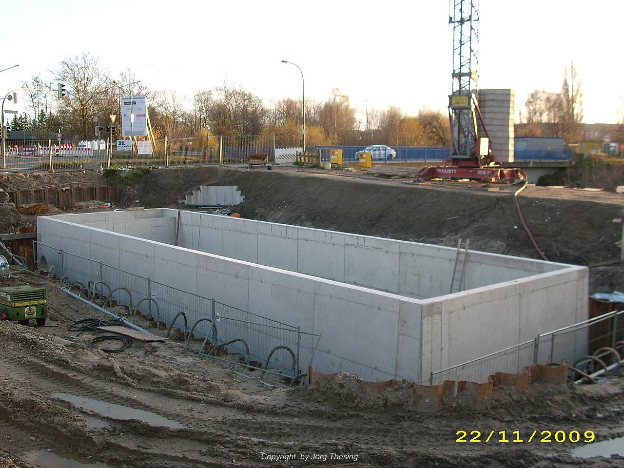

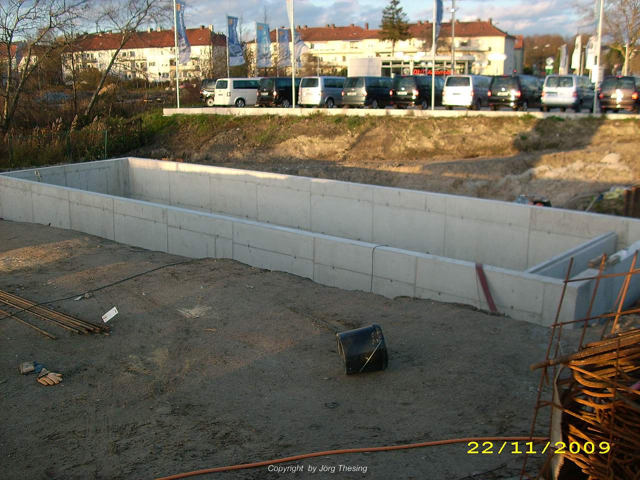

Weil es unerwartet schönes Wetter war heute Nachmittag kreisch.gif , habe ich mal wieder kurz die Regenwasserbehandlung abgeknipst.

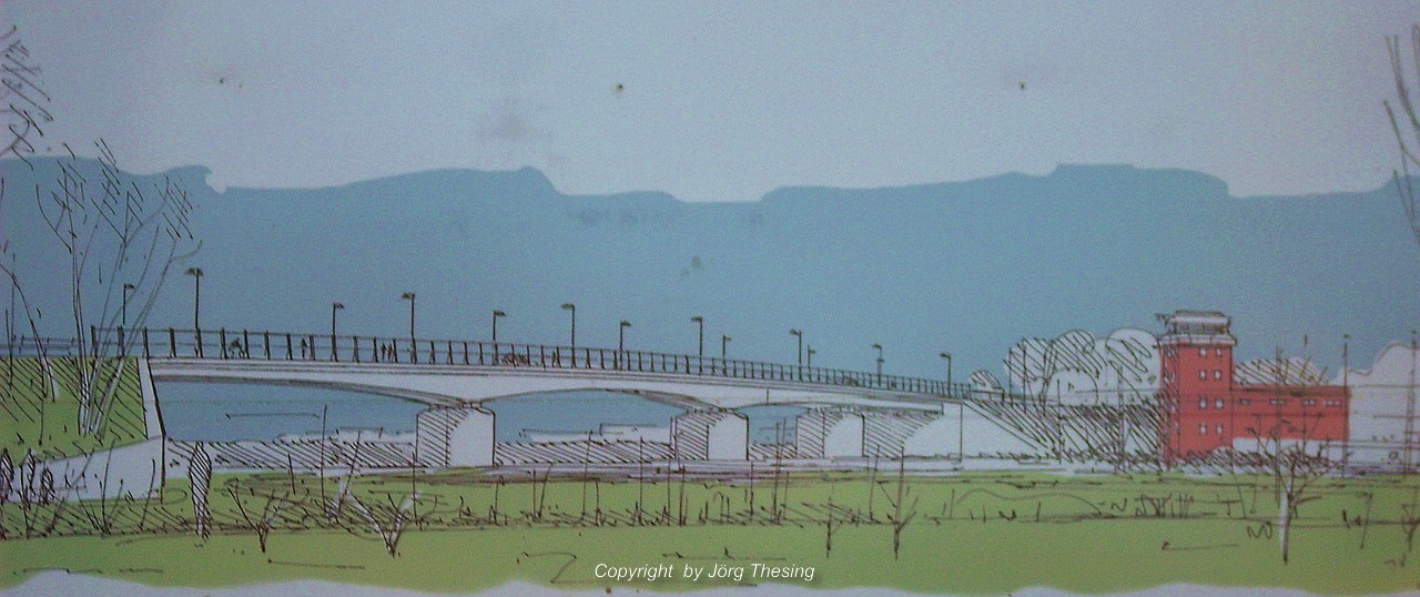

Als erstes stelle ich mal ein Bild der neuen Schellenbergbrücke ein, damit ihr mal seht, wie es hier ab Anfang 2011 aussieht. top.gif

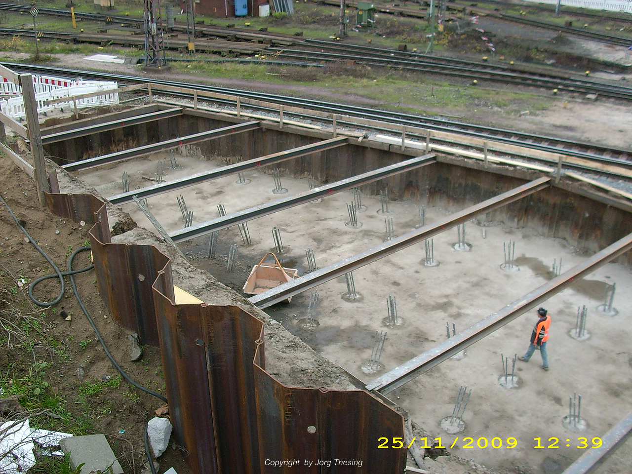

Nun mal wieder ein paar Bilder vom Bauverlauf an der Schellenbergbrücke.
Die Bohrpfähle sind abgestemmt und die Baugrube ist fertig für den Einbau des Bewehrungstahls.
Am Pfeiler 1 haben die Eisenflechter bereits begonnen.
Die Spundwand an der östlichen Seite der südlichen Auffahrt ist nun auch fertig.
