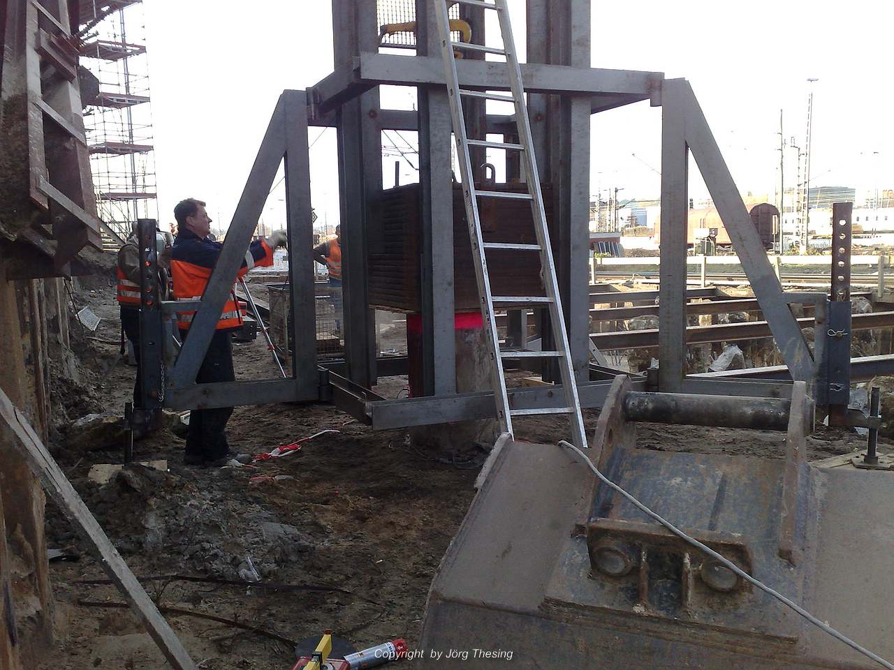

und hier jetzt kurz vor dem dritten Aufprall...
die Fallhöhe wird nochmal kontrolliert

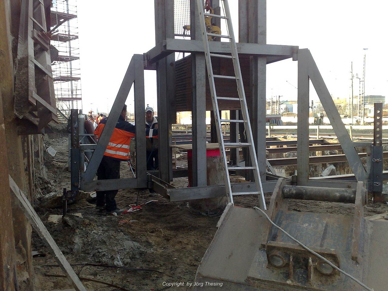

...und nun habe ich genau den richtigen Moment geknipst.
Der Verschluß löst sich und schnellt hoch und das Gewicht ist auf halben Weg nach unten.
Beachtlich ist die Bewegung des Bohrpfahls beim Aufprall des Gewichts.

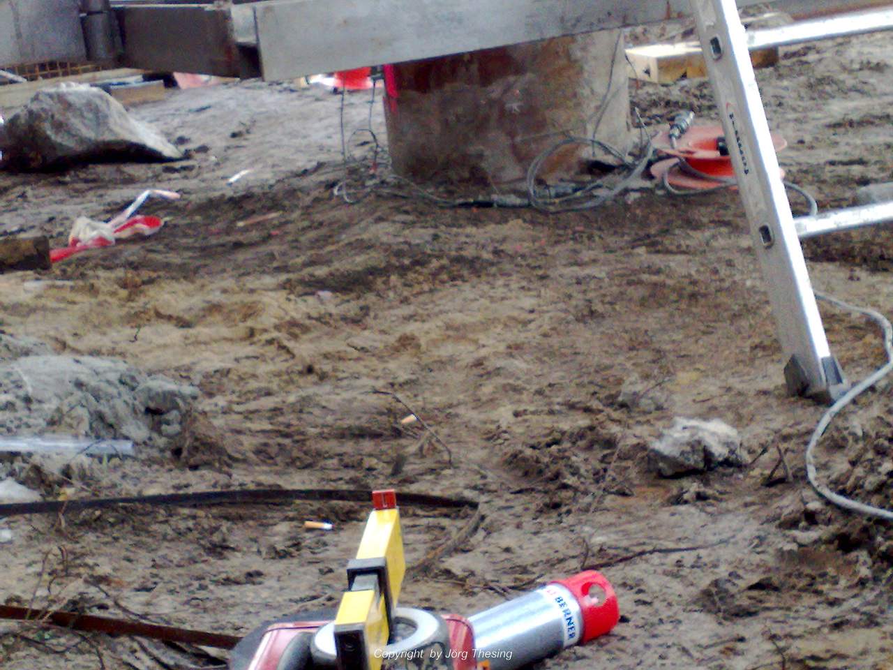

Hier sieht man bei genauem hinschauen den Laserpunkt am Pfahl der die Bewegung anzeigt.
