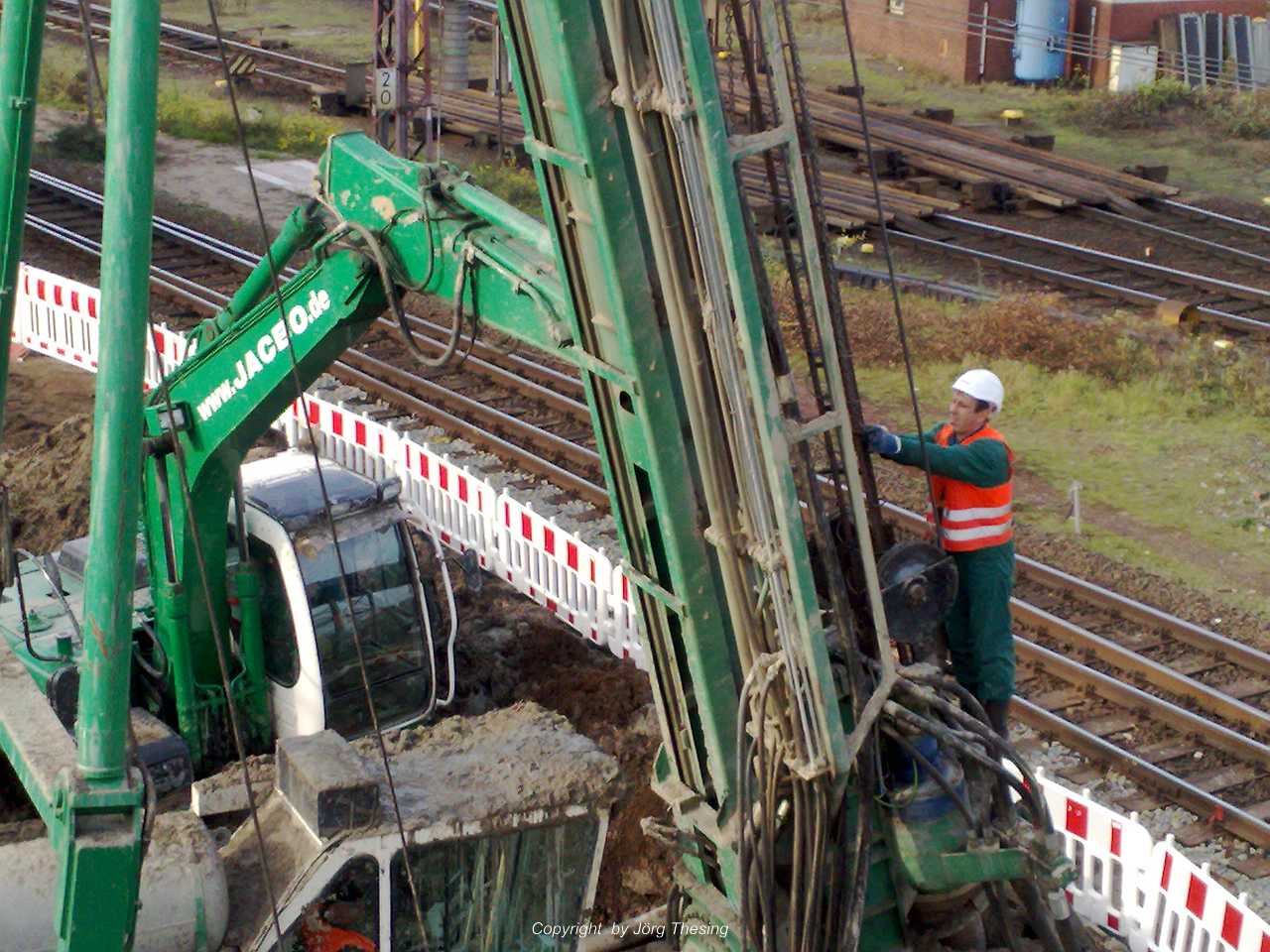

An der Schaufel des Hitachi Baggers ist ein Dorn angeschweißt, mit dem der Korb etwas angehoben wird um die Kette auszuhängen, dann läßt man den Korb in die Bohrspindel fallen.
