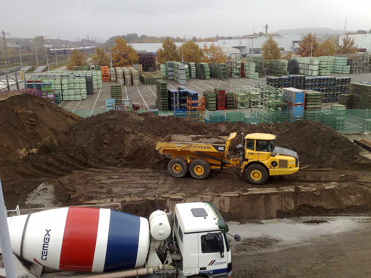

Der Volvo hat Pause
Im Hintergrund sieht man das neue Leergebindelager von Karmann Osnabrück.
Früher stand da alles rappelvoll mit produzierten Neuwagen... whistling.gif bearbeitet von Kränchen

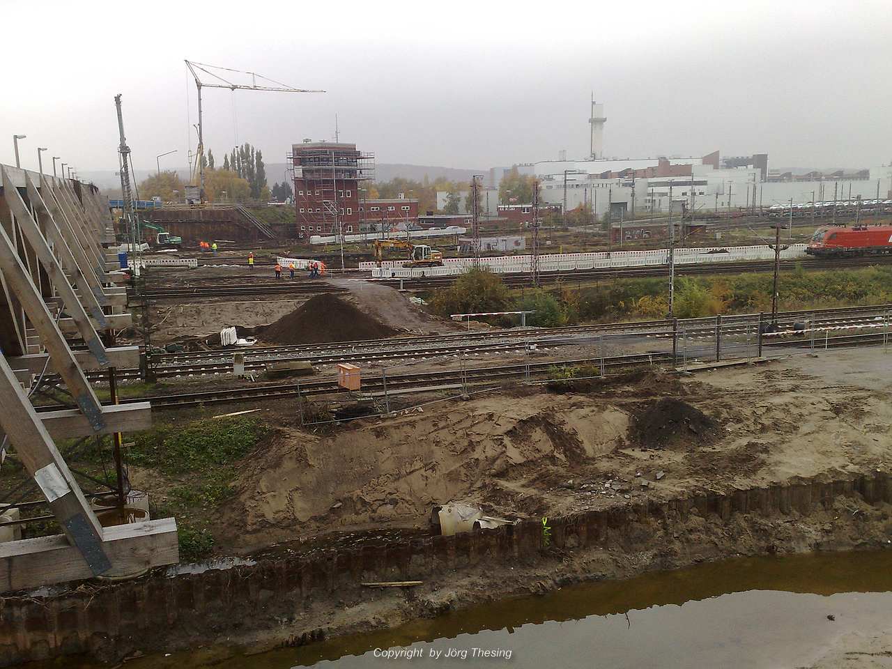

Aktueller Überblick von Nord nach Süd.
Wenn man genau hinschaut, sieht man beim Wiederlager Nord an der alten Spundwand, die Köpfe der Rammpfähle aus Holz, der Tiefgründung vom Bau der alten Schellenbergbrücke.
Mit diesen alten Rammpfählen hat man nicht gerechnet und nun wird überlegt und gerechnet ob davon eventuell welche im Boden bleiben können.
Es wird aber wohl so kommen, das die Pfähle komplett gezogen werden. bearbeitet von Kränchen
