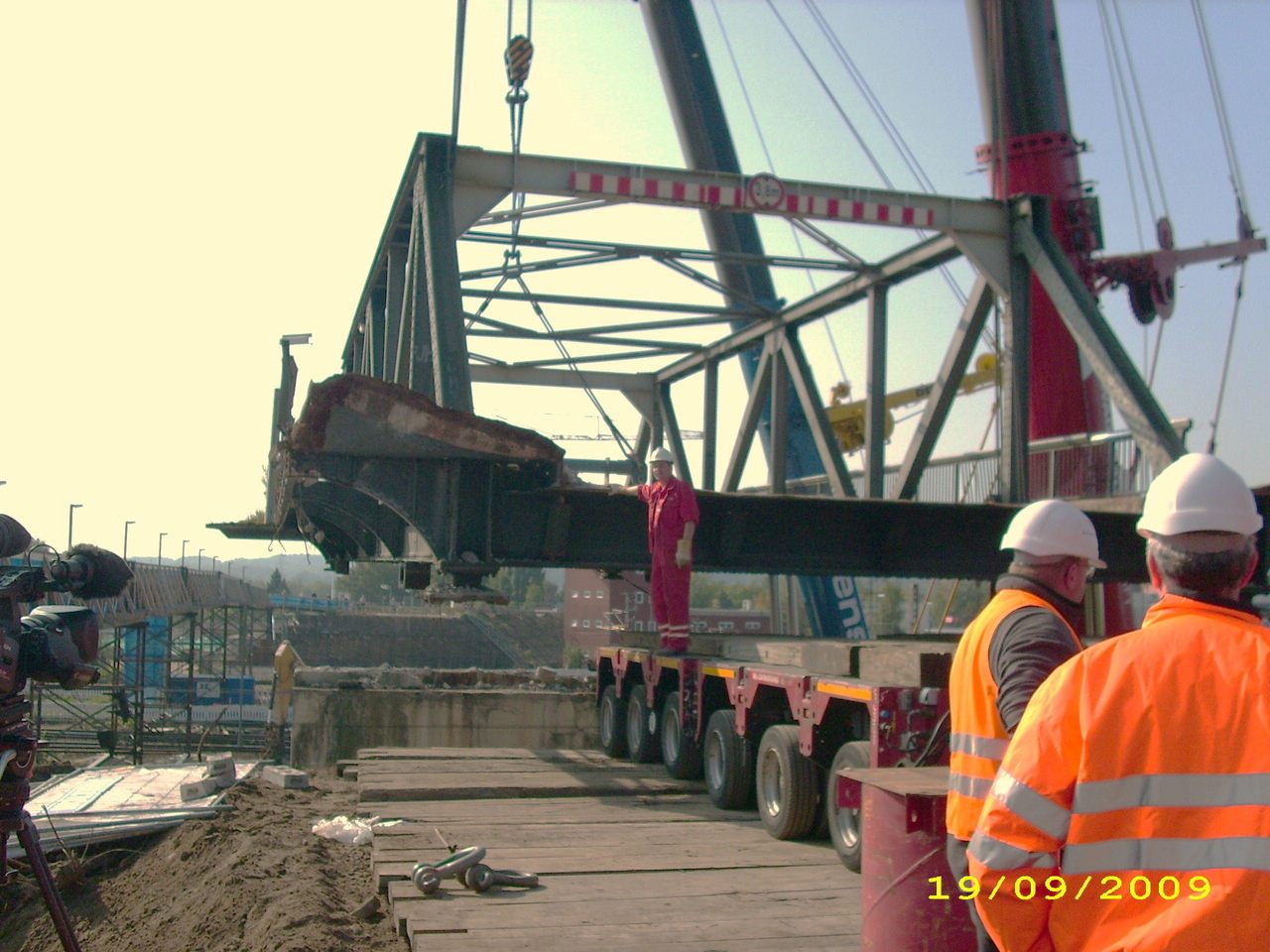

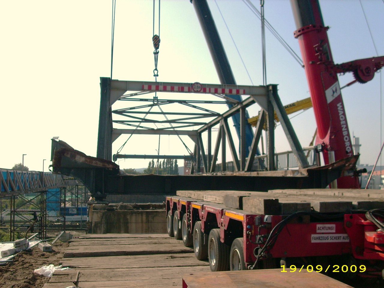

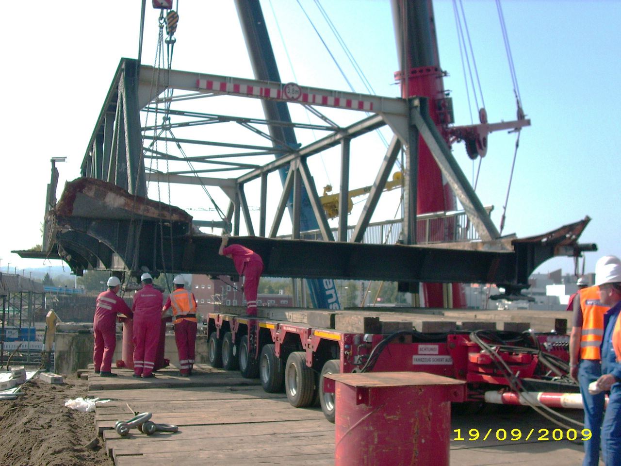

Das einschwenken auf die Schwerlastroller hat begonnen.
Einsatzleiter Herr Möldering von Wagenborg S/G hat hier alles fest im Griff. ( Steht auf dem Schwerlastroller )
Aufgrund der sehr beengten Platzverhältnisse auf der Baustelle ist dieser Einsatz eine planerische Meisterleistung und auch in der Ausführung absolut professionell abgearbeitet. klatsch.gifklatsch.gifklatsch.gif
Trotz eines nicht unerheblichen Zeitdruckes wurde hier nichts dem Zufall überlassen. wink.gif

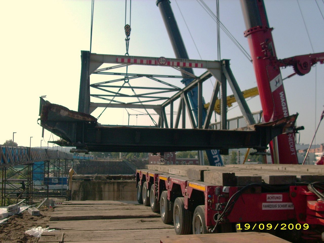

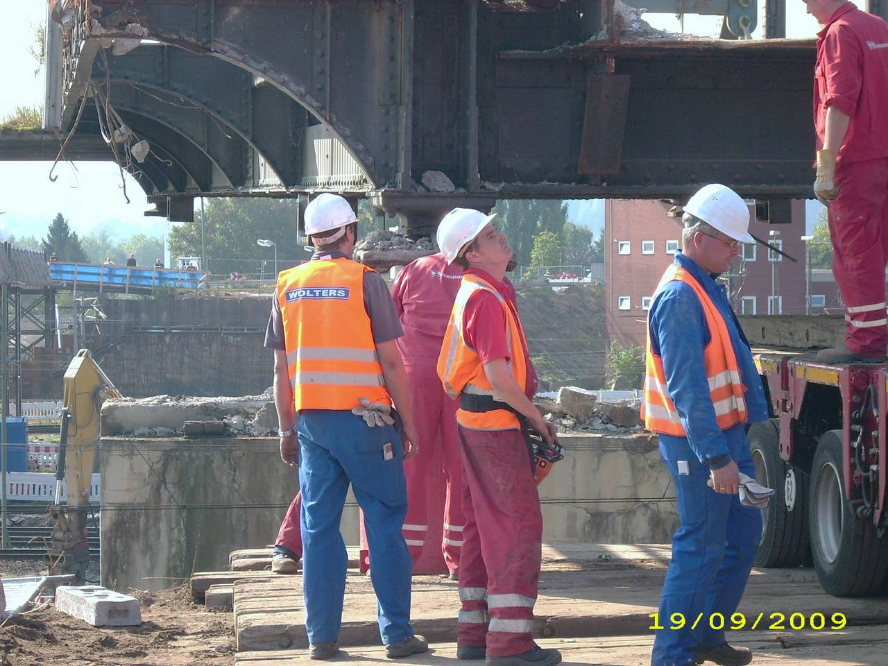

Nun wird die Brücke erstmal einseitig abgelegt und der 500 tonner wird dann zusammen mit dem 700 tonner über die blaue Dreiecktraverse am von hier aus gesehen hinteren Ende der Brücke angeschlagen.
Der Schwerlastroller fährt dann langsam vor und die Krane schwenken die Brücke nach bis sie komplett festen Boden erreicht hat.
Das umhängen des 500 tonners machte zudem zur Sicherheit ein räumen der Behelfsbrücke erforderlich, auf der sich inzwischen dutzende Schaulustige eingefunden hatten.
