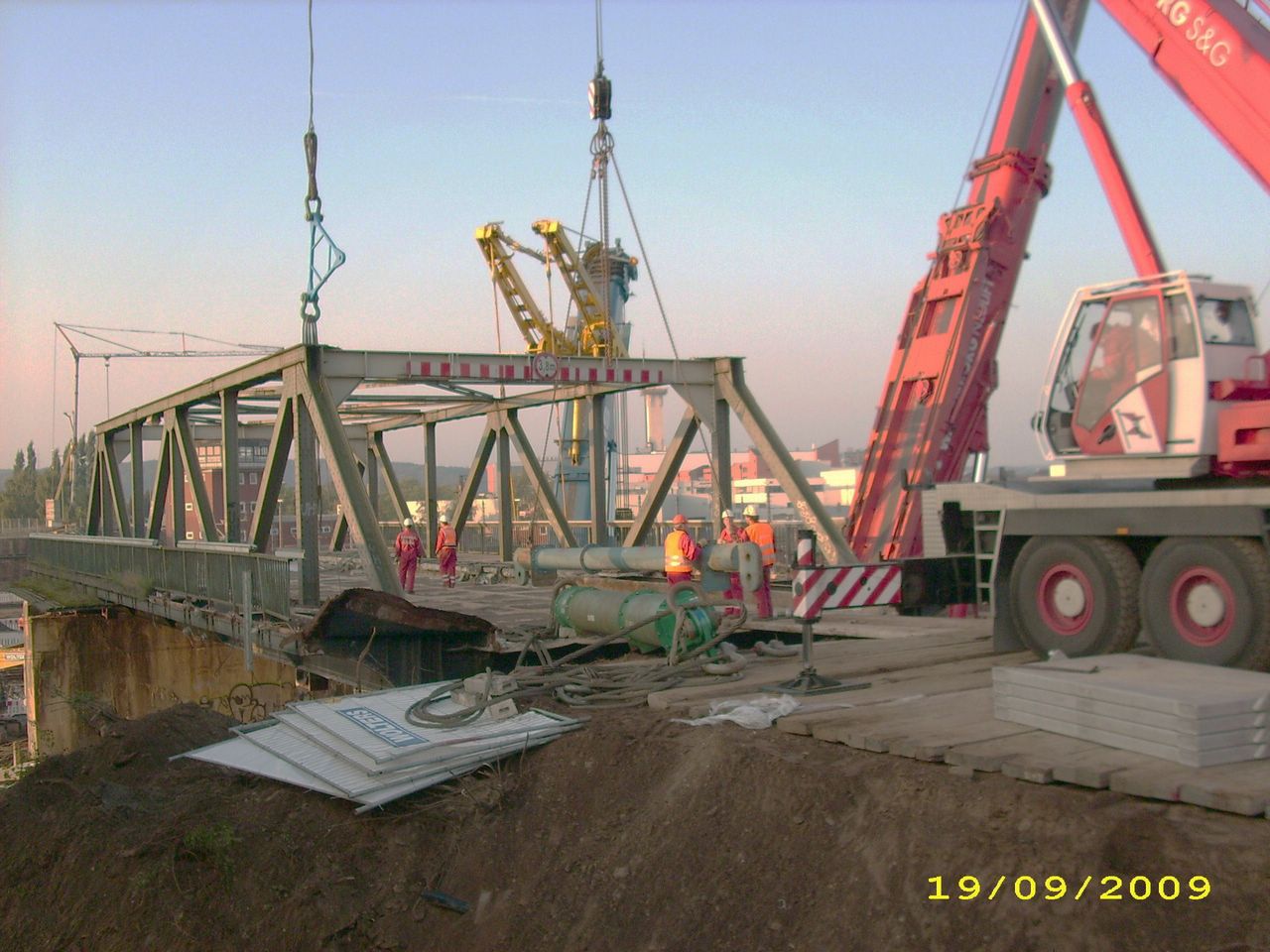

Auf der Brücke wird jetzt damit begonnen das Lastaufnahmegeschirr zusammen zu setzen.

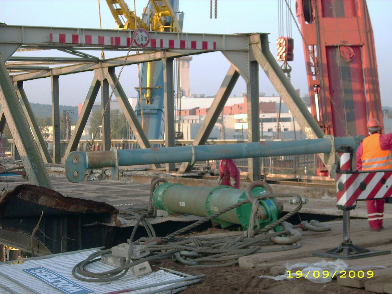

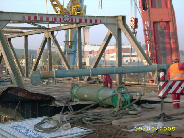

Die beiden Lasttraversen, je mit unterschiedlicher Traglast, weil die Brücke hinten zum AC 700 hin schwerer ist, weil dort noch Beton in der Brücke verbaut ist.

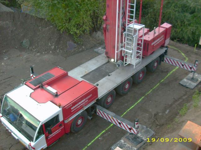

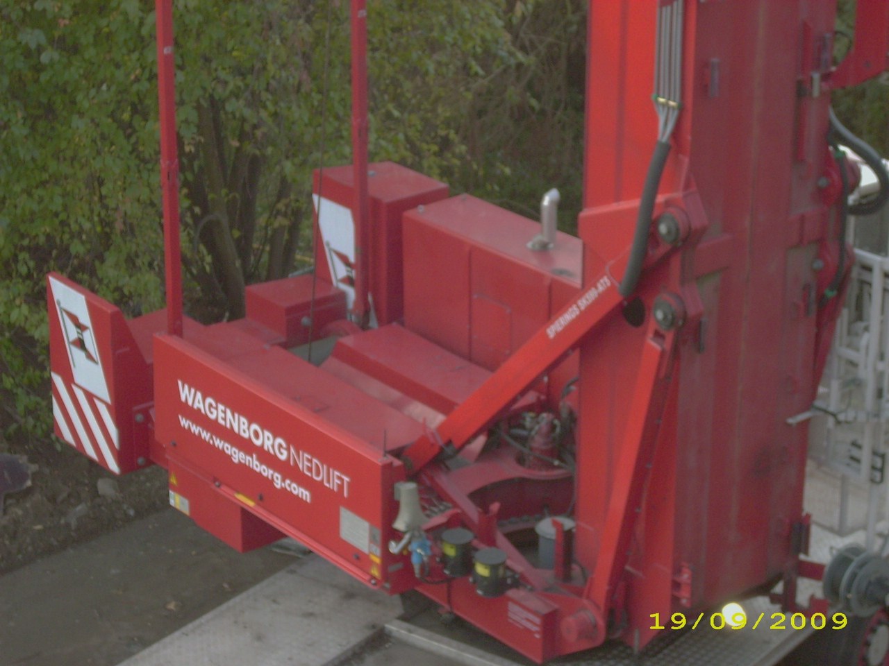

Der wub.gif Spierings Schnellaufbaukran wub.gif ist für Kranliebhaber ein echtes Highlight.
In knapp 10 Minuten faltet das Mast -und Auslegersystem sich voll automatisch auseinander. rolleyes.gif
Der Kran ist äußerst wendig bei der Arbeit und wird auf dieser Baustelle mit Fernsteuerung gefahren.
Dieser Kran kümmert sich hier um die ganzen kleinteile und dem führen des Mannkorbes beim anschlagen des Lastgeschirrs an der Brücke. yes.gif
Vom planerischen her eine tolle Idee, diesen Kran hier einzusetzen yes.gif , da wäre ich nicht sofort drauf gekommen...! blush.gif
Er bringt jede Menge Tempo ins Arbeitsgeschehen und überdeckt mit seinem 55 Meter Ausleger die Komplette beengte Baustelle klatsch.gif
