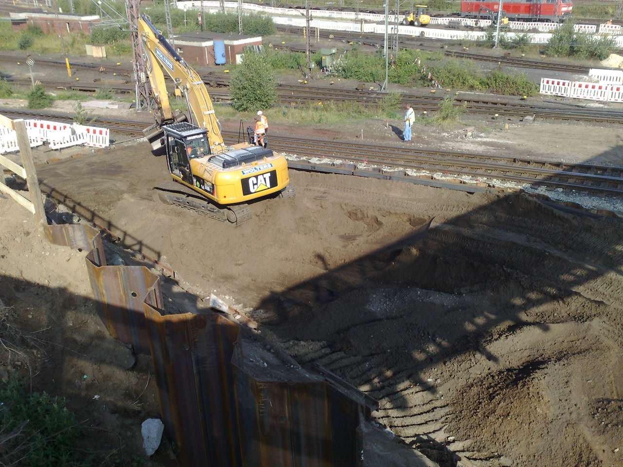

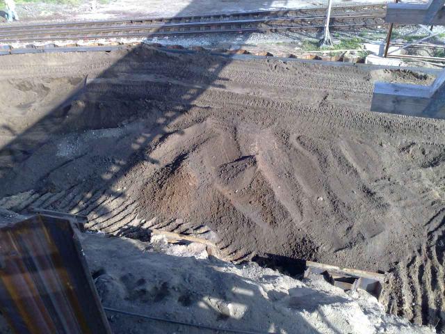

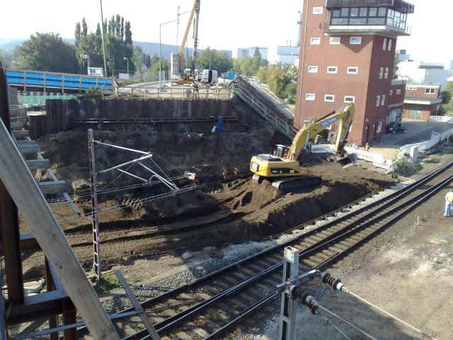

Mit ein wenig Verspätung habe ich nun wieder aktuelle Bilder vom Bauverlauf. kreisch.gif
Die Spundwand am neuen Widerlager Süd ist nun fertig, zur Zeit wird Boden an der Basis aufgefüllt.
Nächste Woche werden hier Bohrpfähle gesetzt.
Heute wurden auch die Spundwandanker der südlichen Baustellenbegrenzung nachgespannt.
Jeder Anker wird mit ca. 540 KN ( Kilonewton ) gespannt, das entspricht einem Gewicht von 54 tonnen.
Beim letzten Überbau der alten Brücke wurden am letzten Wochenende in der Nacht von Samstag auf
Sonntag die Auflage freigestemmt, um ein zügiges ausheben in knapp zwei Wochen zu gewährleisten.
Hier nun die aktuellen Bilder:
