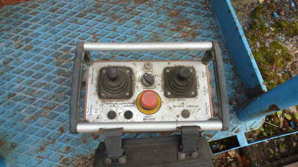

Der Funkempfänger und das Bedienpult wurden angeschlossen

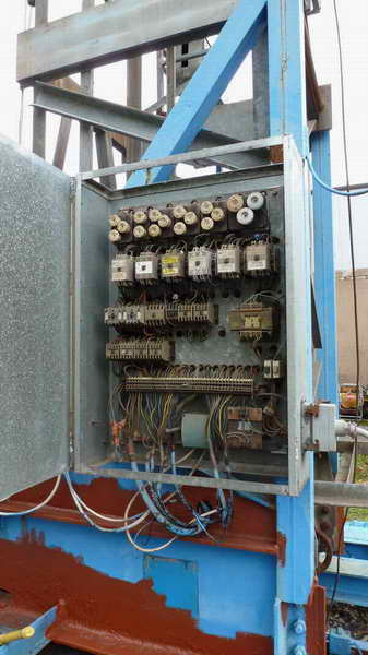

Es folgte eine Überprüfung der Sicherungen und Schütze

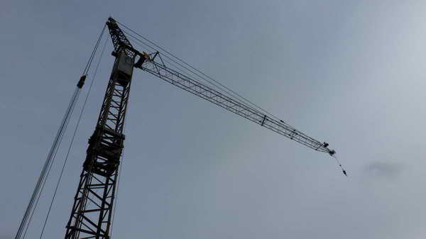

Nach Anschluss an das Stromnetz wurde als erstes vorsichtig die Auslegerverstellwinde betätigt, die sofort, wenn auch etwas widerwillig ihren Dienst aufnahm. Der leichte Rostbelag auf der Bremse war nach einiger Zeit beseitigt, sodaß die Winde wieder einwandfrei funktionierte. Ebenso einfach konnte konnte die Hubwinde in Betrieb genommen werden, wobei nur ein defektes Lager im Motor seinen Unmut äußerte biggrin.gif . Auch die Fahrmotoren nahmen mit ein wenig Nachhilfe ihren Dienst auf. Nur ein Schütz des Schwenkwerkes verweigerte standhaft seine Mitarbeit mad_red.gif . Doch mit Unterstützung versierter Fachleute, es sei ihnen hiermit noch einmal herzlich gedankt, wurde auch dieses Problem nach einiger Zeit gelöst.

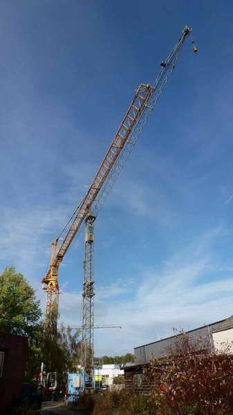

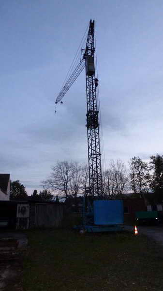

Und so steht unser Veteran, überragt von seinem großen Bruder, wieder mit gestrecktem Ausleger auf dem Gelände.

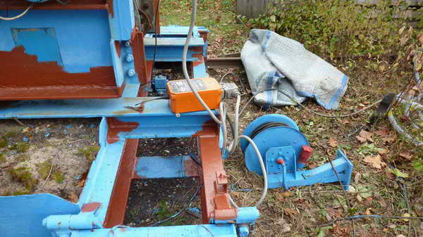

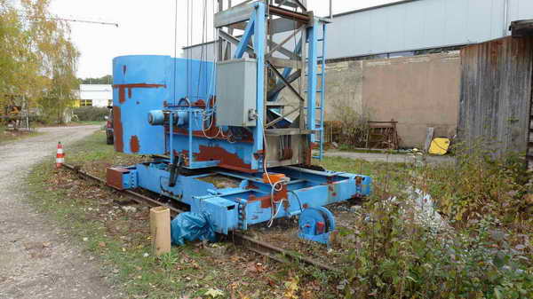

Sicher, unser Oldie bekommt auch wieder seine Originallackierung, aber erst im nächsten Jahr. Jetzt sind Jörg und ich dabei, die grössten Korrosionsschäden zu finden, zu entrosten und zu konservieren, um noch Schlimmeres zu verhüten. Unter dem abgeplatzten Lack haben sich Wassertaschen gebildet, dort sind die Materialabzehrungen z.T. sehr groß.[font=Arial]
