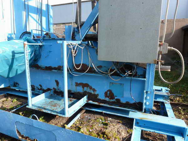

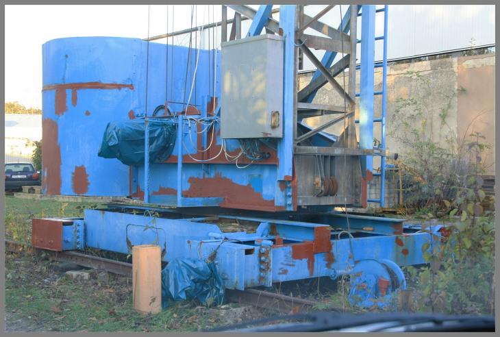

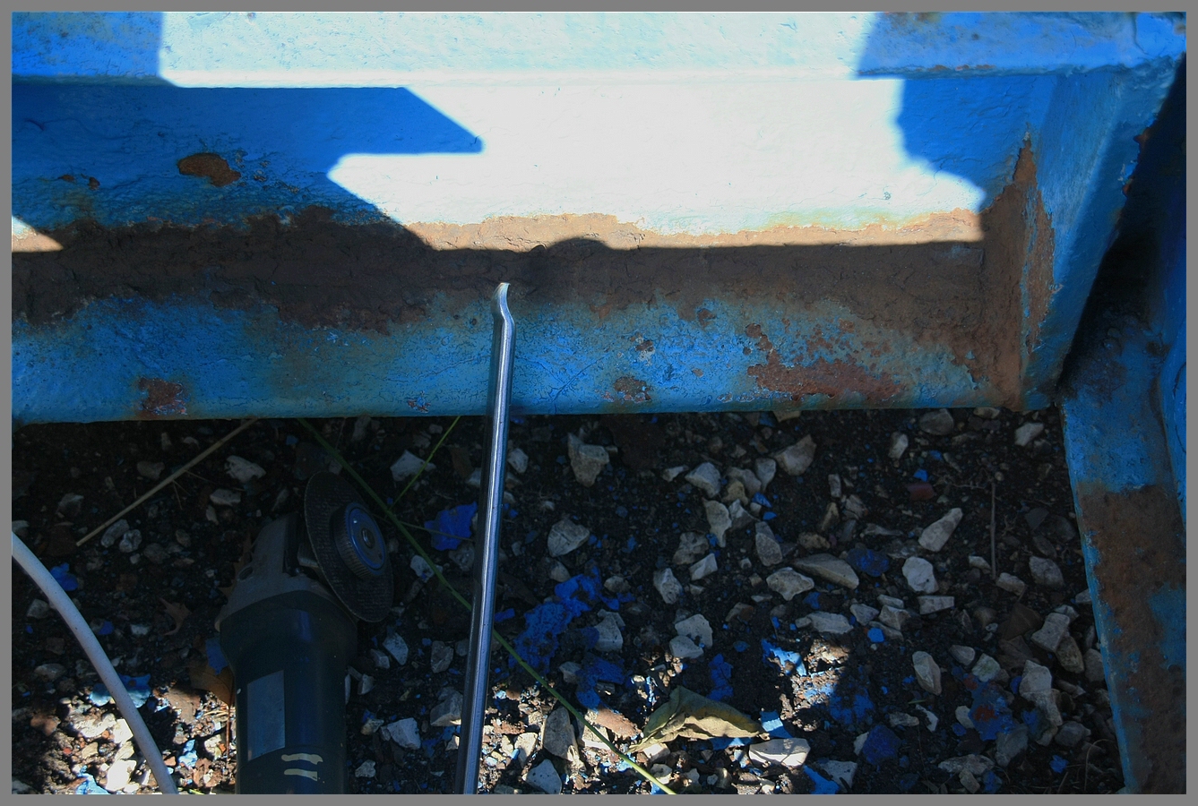

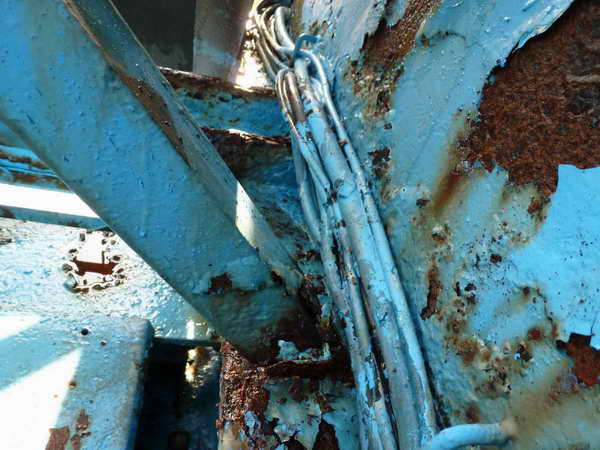

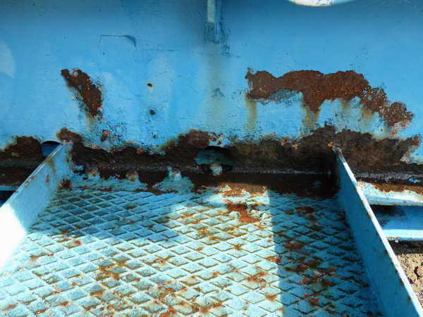

Auf den Bildern sieht man es nicht so gut, an diesen Stellen bilden Rost und alte Farbe Taschen wo sich Wasser drin halten kann, diese müssen jetzt zuerst weg zur Schadensbegrenzung.
Dieser braun-blaue Flickenteppich sieht nun nicht gerade toll aus, verhindert aber vor dem Winter erstmal das gammeln an den schlimmsten Stellen.

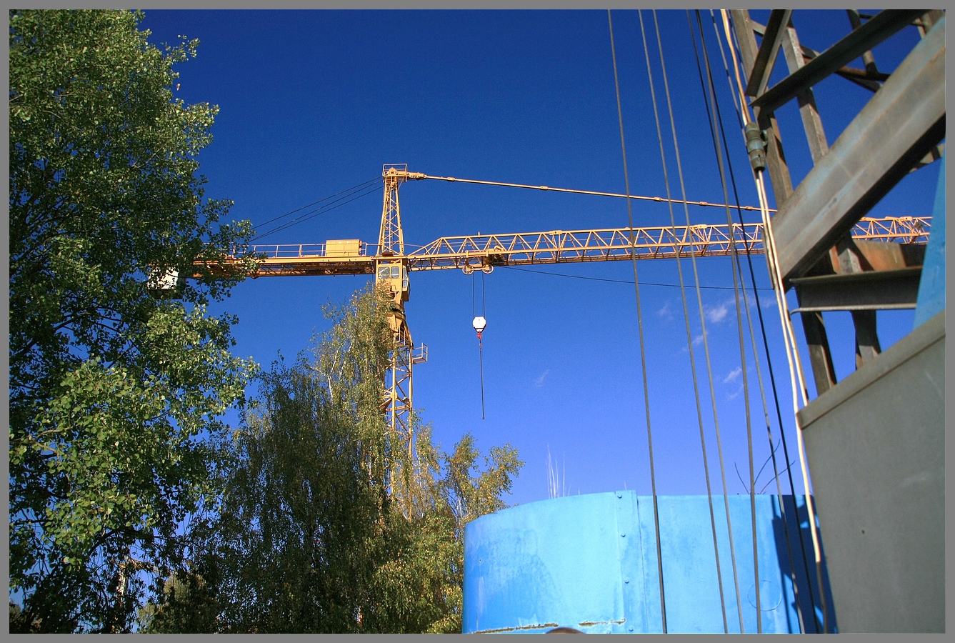

So ein Kran (in dunkelblauer Lackierung) stand hier im Nachbarort bis vor etwa 15 Jahren als Hofkran auf einem brachliegenden Grundstück rum. Dann wurde der Kran verschrottet, weil das Grundstück aufgekauft und überbaut wurde.

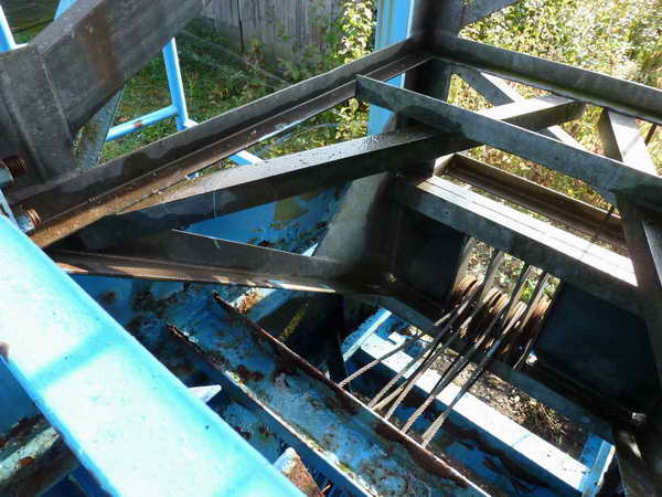

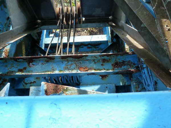

Hier noch ein paar Detailfotos von der "Braunen Pest" am K 26 AS zur Ergänzung von Jollyjumper´s Fotos
Zum Teil sind die Abzehrungen erheblich und die Materialstärke sehr geschwächt
Wassertaschen unter dem Lack begünstigen und beschleunigen die Korrosion
Einige Winkelprofile sind vollkommen verrottet und müssen ersetzt werden
Zum Glück befinden sich Turm ( verzinkt ) und Ausleger in einem tadellosen Zustand.
