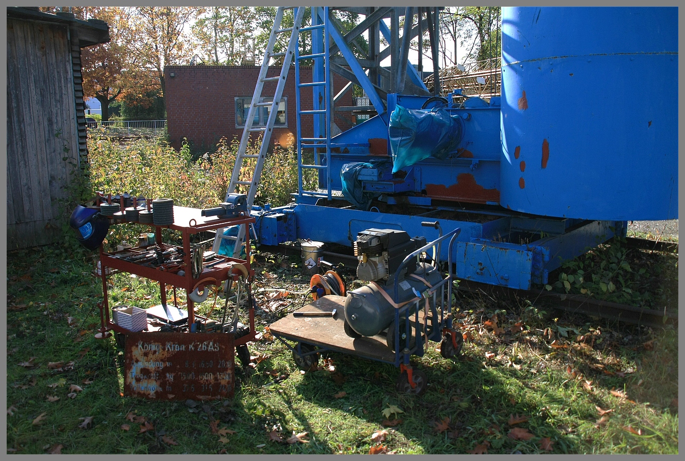

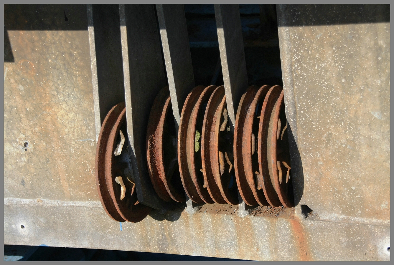

Die vorderen Rollen des Flaschenzuges zum Turm aufrichten/absenken.
Das Montageseil ist in mehrere Teile weggefault aber die Rollen drehen sich erstaunlicherweise alle noch huh.gif
