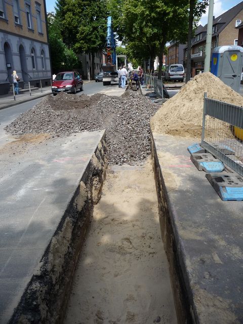

warum wird das Fräsgut liegen gelassen und nicht gleich abtransportiert? Das wäre doch viel einfacher so, machen wir das bei uns jedenfalls wenn wir was Fräsen bleibt ganz selten das komplette Fräsgut liegen. Es sei denn wir Fräsen für Firmen die es komplett liegen gelassen haben wollen. Wenn wir Gussasphalt hinterher einbauen muss die Frässtelle ja sauber sein deswegen wird es sofort abtransportiert.
Gruß Maxi bearbeitet von Bag320

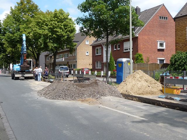

Solange das Fräsgut noch drin ist spart man sich eine absturzsichere Absperrung des Grabens, man braucht lediglich Baken aufstellen. Außerdem ist die Fläche voll befahrbar so kann der LKW beim Aushub ohne Probleme rückwärts rangieren und notfalls auch mal versetzt zum Graben stehen .
So ist es. Außerdem waren dort auch noch Parkplätze die so noch ein Tag länger benutzt werden konnten und hier sieht man gut, dass auch über eine Kreuzung hinweg gefräst wurde und man sich so das Schaffen einer Überfahrmöglichkeit mittels Stahlplattten spart. Das Fräsgut wurde nur straßeneben mit dem Radlader abgetragen und mit der Rüttelplatte festgerüttelt. wink.gif

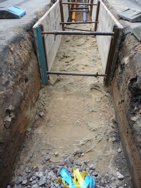

Stadtwerke waren da
dort wo die Rohre schon lagen, wurde bereits zugemacht
