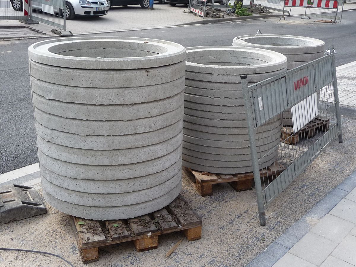

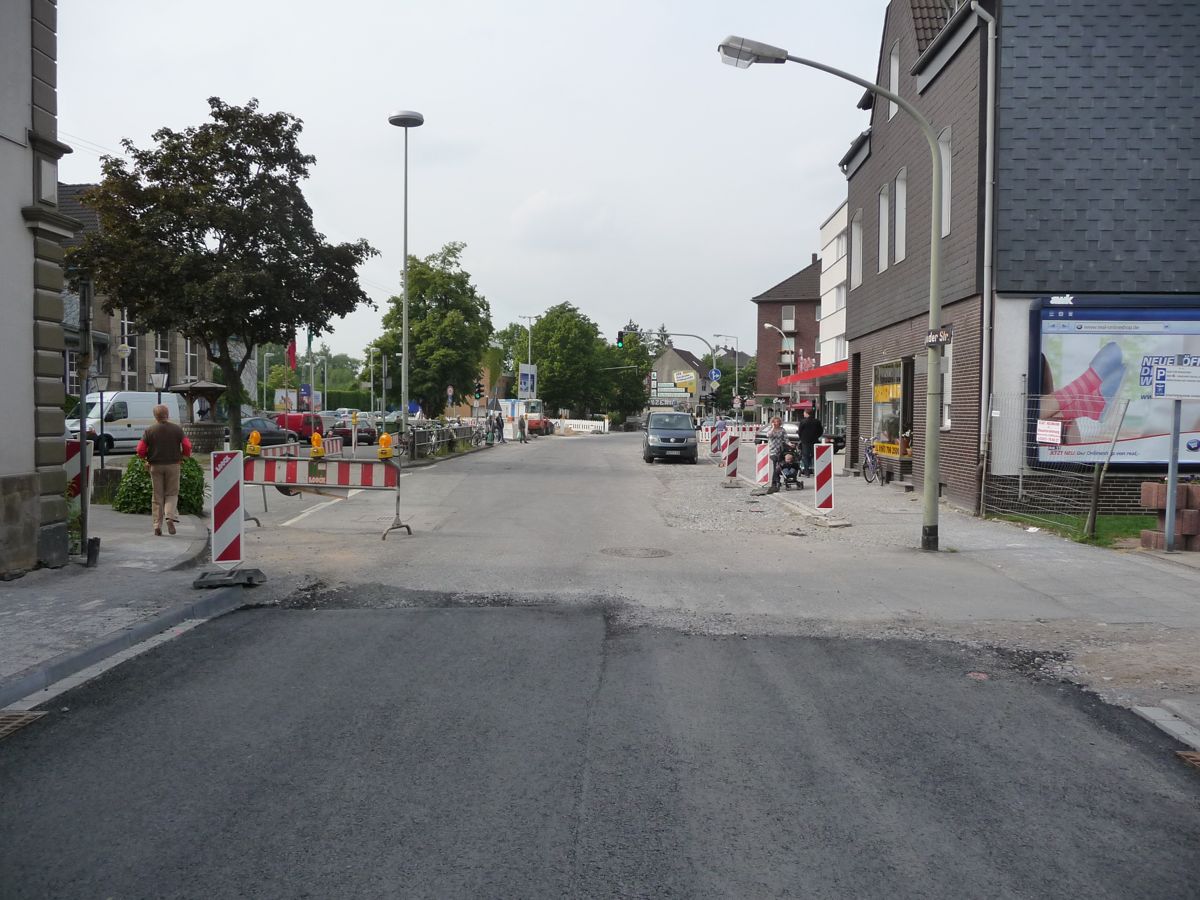

der versprochene Blick in den anderen Bauabschnitt
und in diesen ging es dann auch rein:

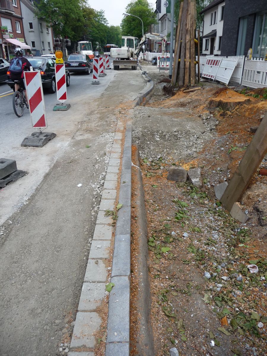

Randsteine in der Saarner Str.

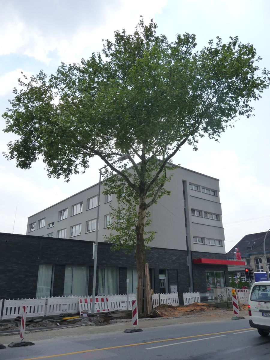

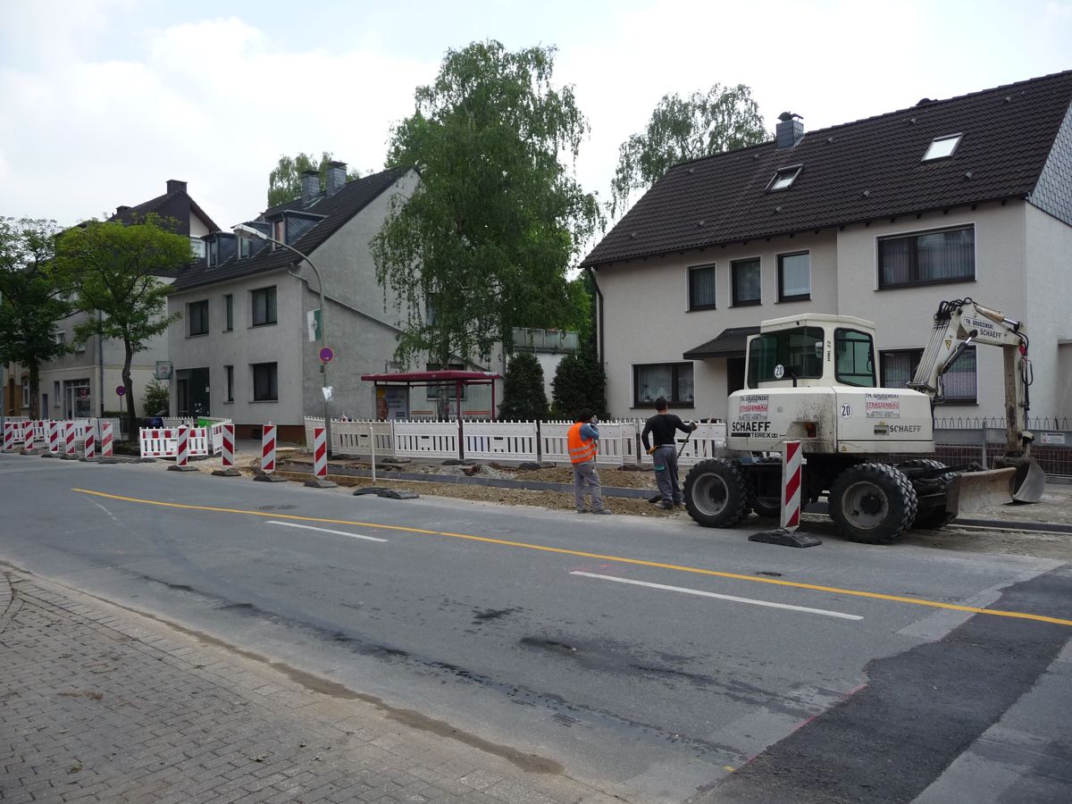

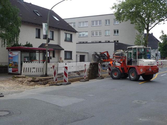

Auch vor der Bushaltestelle musste ein Baum dran glauben

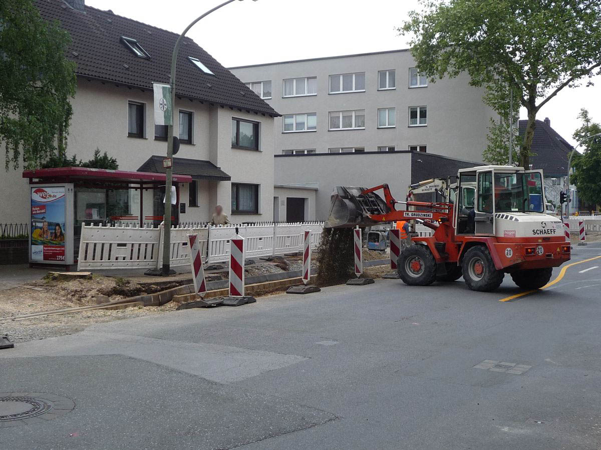

Schotter einbauen

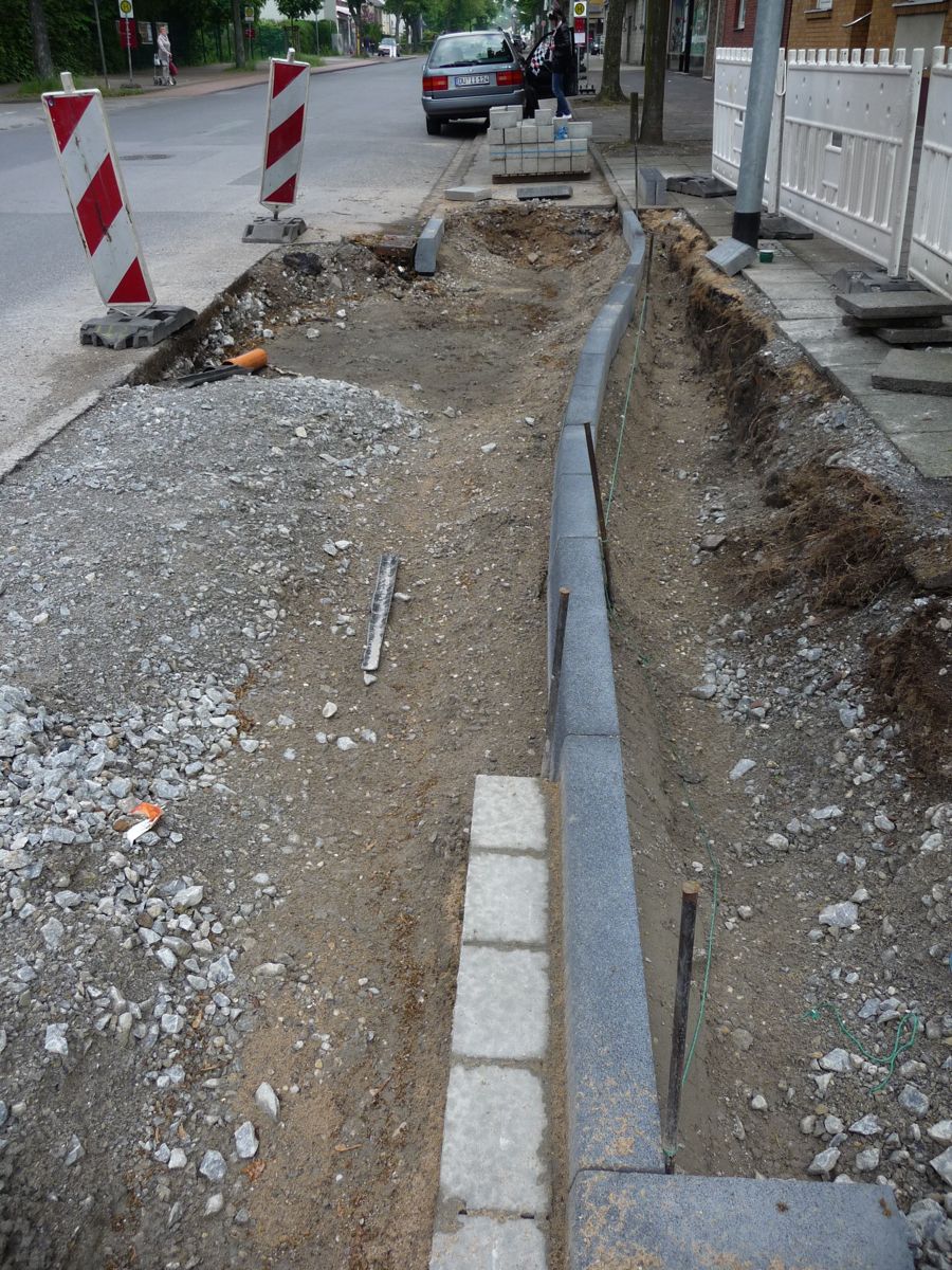

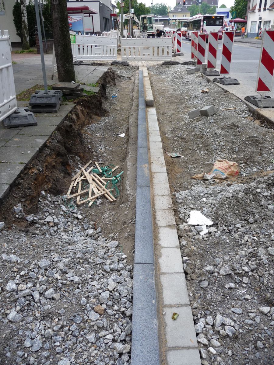

Bord- und Rinnsteine sind fertig gesetzt
und hier geht es dann für die Radfahrer wieder hoch auf den Radweg

Haben sie ja noch ordentlich was einzubauen bei den Schächten.... whistling.gif
Aber wieso hat man den nicht direkt nach dem Einbau bereits die Schächte wieder freigelegt, wäre doch viel schneller und einfach gewesen oder nicht?! eusa_think.gif
Naja, die Schachtdeckel mussten komplett neu gesetzt werden also war da nichts mit freilegen. Die Höhen der neuen Kanalschächte musste ja angepasst werden.
Bei den Kappen für die Anschlüsse ist es ähnlich. Hier wurde ja auch ein Großteil neu gemacht und noch nicht perfekt eingebaut.
Hätte man dies alles nun vor dem Asphaltieren eingebaut, hätte man mit der Walze den Bereich nicht mehr komplett verdichten können.
Man hätte dann auf keinen Fall mehr mit dem Fertiger/der Walze über die Deckel/Kappen fahren dürfen was gar nicht möglich ist.
Ist vielleicht etwas aufwendig mit dem nachträglichen frei stemmen, aber in diesem Fall ging es nicht anders.
hmmm, haben wir auch mal gemacht, dass die Abdeckungen vorher mit Platten abgedeckt wurden, dann drüber asphaltiert wurde und dann nach dem Einbau und Verdichten, wieder freigelegt wurden.
Naja, mag auch daran liegen, dass entsprechend viele Leute auf der Baustellen waren...
