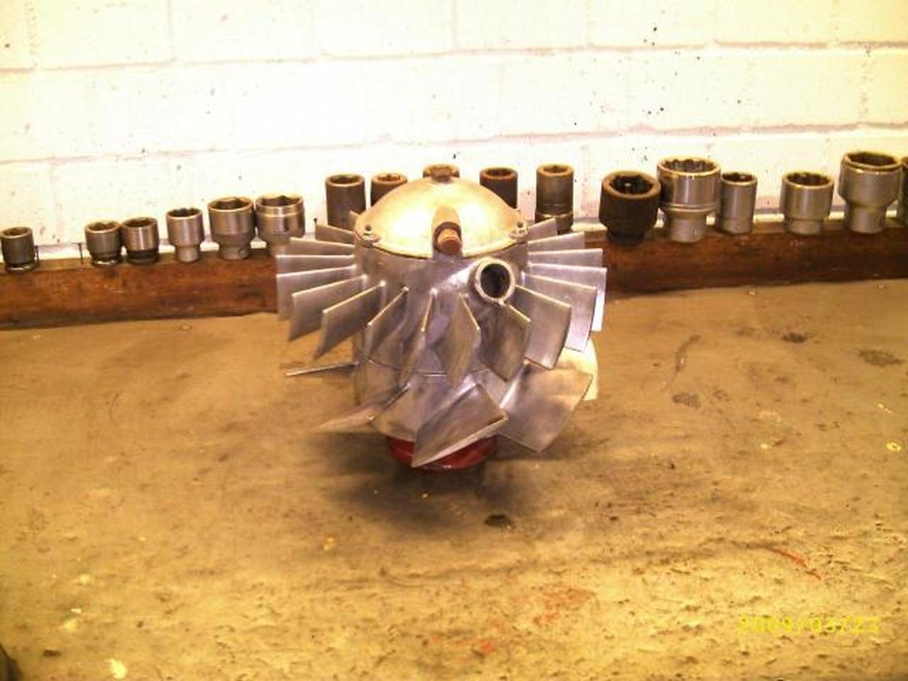

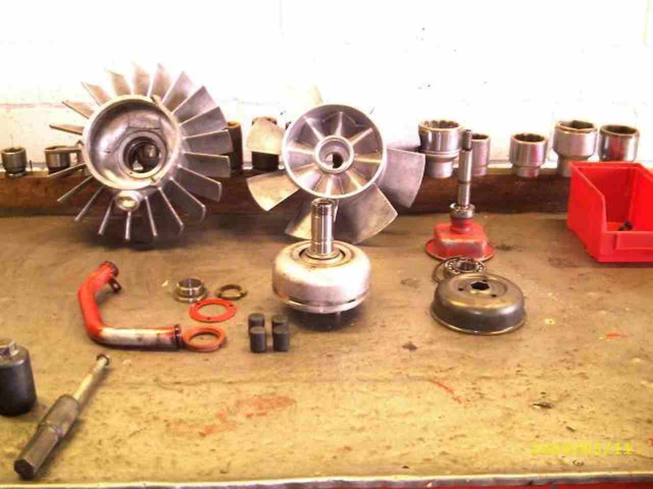

In dem Abgasthermostat ist noch ein weiterer Trick versteckt.
Eine kleine Bypassbohrung vermutlich auch 0,7 mm ,wie in der Kupplung, sorgt dafür das immer etwas Öl in die Kupplung gelangt und das Lüfterrad mit viel Schlupf mitläuft.
Dadurch konnte der Hilfslüfter komplett entfallen. Es ist ja Wind da, wegen Hitzenester und so.
Mit dieser Regelung gab und gibt es sehr selten Probleme.

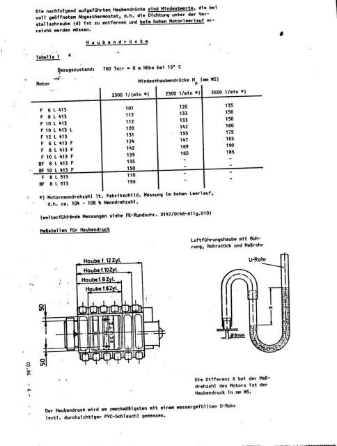

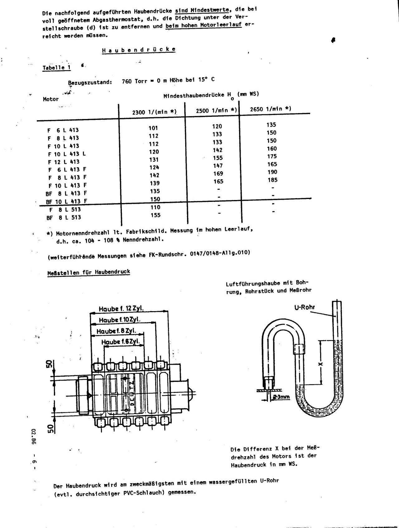

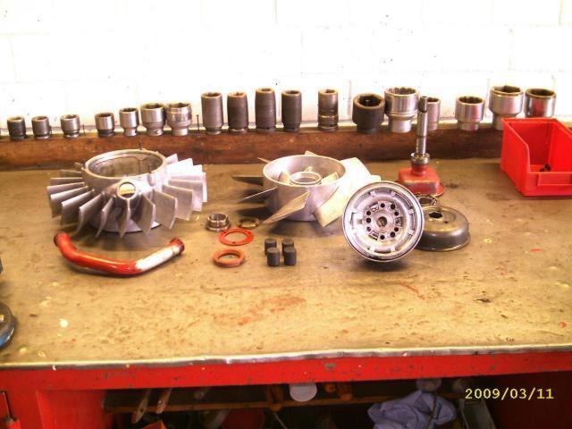

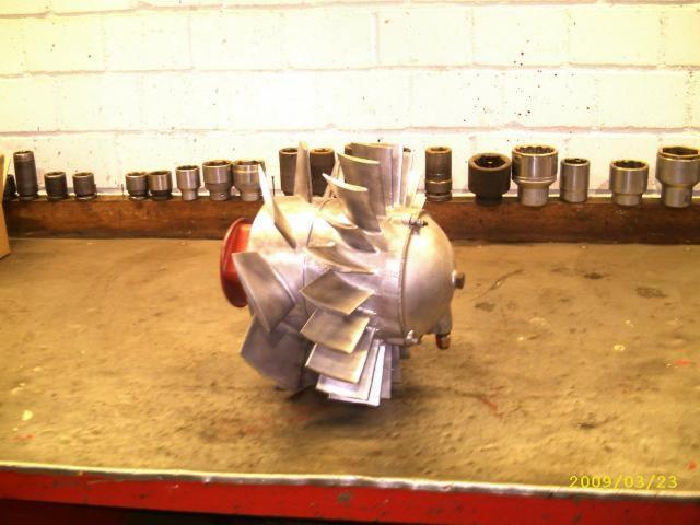

Damit die trockene Theorie etwas lebhafter wird schieße ich noch ein paar Bilder nach.
