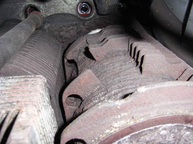

Hier noch der Zylinder.
Aber auch hier würde der Praktiker einfach Kolben und Zylinder, und wenn er gut ist, auch noch den Kopf tauschen, und das Teil läuft wieder.

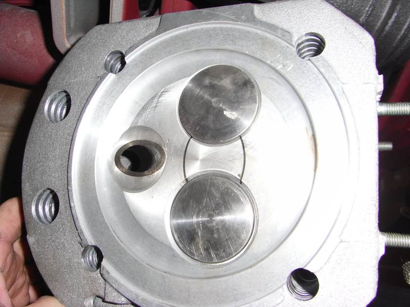

Und noch ein Bild von einem neuen FL714A (Vielstoff) Kopf.
(Wenn jemand welche braucht, habe noch ein paar, mit Kolben/Zyl.)
Da kann man auch schön die eingegossenen Stege erkennen.

Die alten Teile sehen ja ganz schön Böse aus.
Das schöne am DEUTZ Motor ist ja, man kann den Zylinder und den Kolben wechseln ohne die Ölwanne ab zu bauen.
Man zieht einfach die Zylinderlaufbüchse vom Nachbarzylinder ab und kann dann den Kolbenbolzen ziehen.

Nicht ganz: die alten Wirbelkammermotoren FL614 und FL714 haben noch vier Schrauben. Gründe für die Umstellung auf drei Schrauben war wohl hauptsächlich der jetzt bei den Direkteinspritzern von oben in den Kopf führende Einlaßkanal, der für die stärkere Verwirbelung (Drall) gebraucht wurde, und an der Stelle der rechten unteren Zylinderkopfschraube sitzt.
Auch meine ich gelesen zu haben, daß das Deutz-D-Verfahren nicht von MAN lizensiert war, entweder waren die Patente schon abgelaufen, oder nicht anwendbar.
Beim M-Verfahren wird ja der Kraftstoff so eingespritzt, daß er die Kolbeninnenfläche (Mittenkugel) benetzt, verdampft und dann langsam (in motorischen Zeiträumen gedacht) verbrennt. Dadurch läuft dieser Motortyp sehr weich.
Beim D-Verfahren vird der Kraftstoff in den Luftwirbel in der Nähe der Brennraumwand gepritzt, und soll sich nicht an der Kolbenwand niederschlagen. Die Verwirbelung soll eine langsame Verbrennung ermöglichen, mit nicht zu schnellem Druckanstieg und damit erträglichem Geräusch und Belastung.
