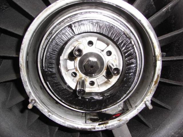

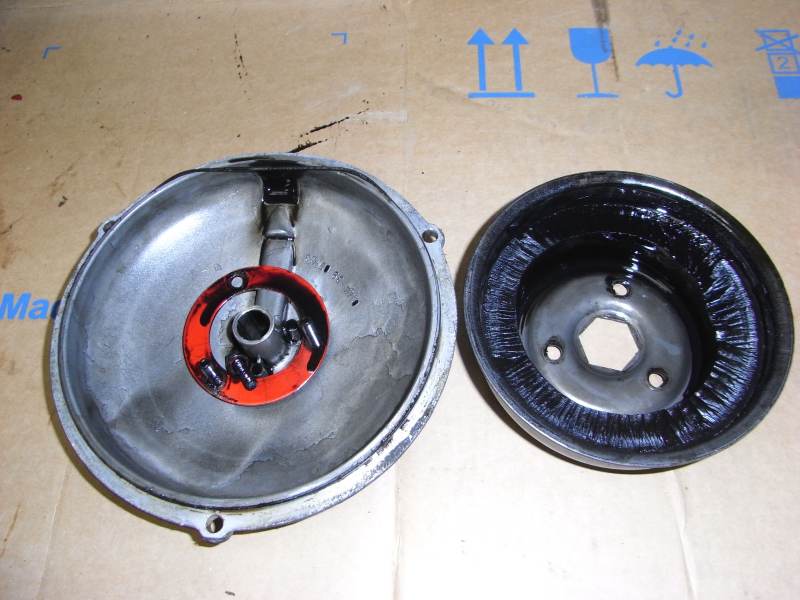

Vom Schleuderölfilter hab ich auch noch ein paar schöne Fotos. Letzte Wartung war wohl schon länger als zwei Woche her? Jedenfalls waren auch fast keine Kratzspuren im Deckel zu sehen. Man kann wohl davon ausgehen, daß der Mechaniker den Dreck mit einem Schraubenzieher oder Spachtel abgekratzt hat. Nur weinge Kratzer bedeuten dann wohl auch nur seltene Wartung eusa_think.gif

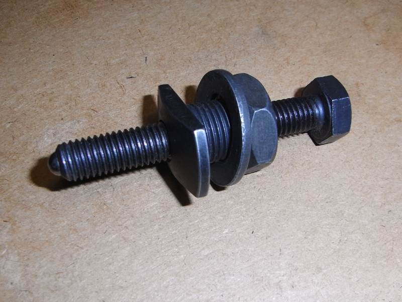

Und das dritte Bild zeigt den passenden DEUTZ Abzieher für den Deckel.

Übrigen ich kenne den Abzieher zwar habe ihn aber in all den Jahren nie benutzt.
Meine Metode ist, wenn der Deckel schon ab ist, die 3 6mm Schrauben rausdrehen und die 3 Lochscheibe entfernen.
Dann Eine Schraube ungefähr 3 Umdrehungen reindrehen.
Mit der Klinge von einem etwas größeren Schraubezieher geht man in das Sechskantloch vom Schleuderfilter und hebelt Ihn über den Schraubenkopf heraus, Fertig. Geht in wenigen Sekunden. klatsch.gif
