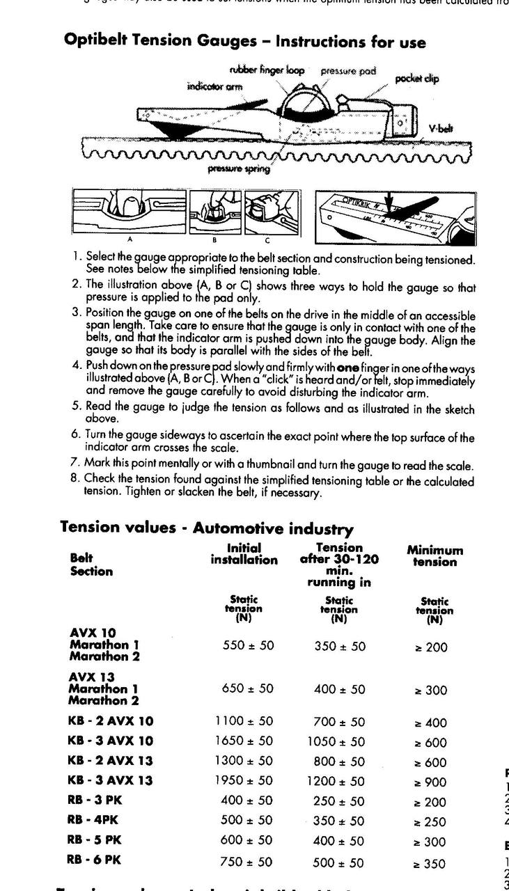

Ich habe die Riemen nach vielen Pannen und sehr vielen verärgerten Kunden nur noch nach Vorschrift mit dem Optikrik eingestellt. Siehe Tabelle.
Grüße Peter
