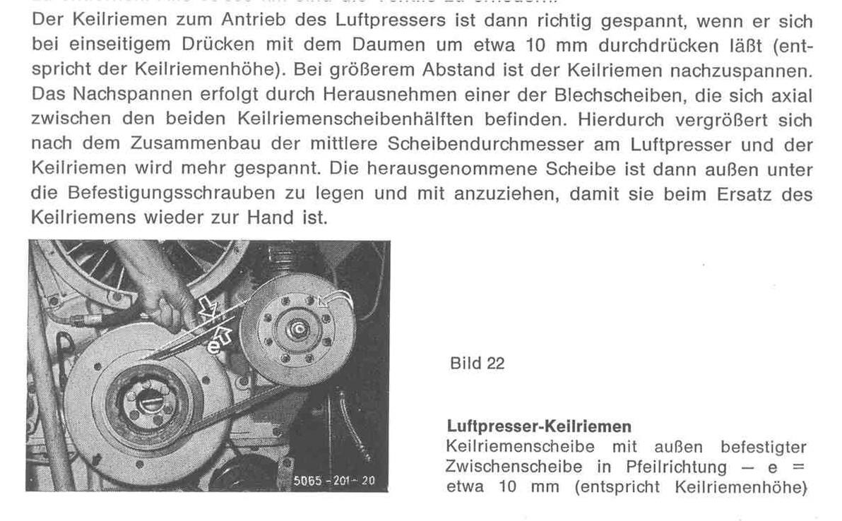

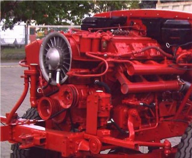

Tja der Trick mit dem Rostlöser ist Super Für PKWs und am LKW für die Lima (Lichtmaschine) und eventuell noch für den Klimakompressor. Aber am Luftpresser klappt das nicht mehr. Zu groß sind die Kräfte die übertragen werden müßen.
Aber nun zum Problem vom Luftpresserkeilriemen vom 513 er DEUTZ Motor.
Bei allen Motorbaureihen davor war es so. Siehe Bild.
2009/11/post-3072-1258413456_thumb.jpg
top.gif Ob einfach oder Doppelkeilriemen es klappte einwandfrei.
Das nachspannen war beim Hauber ein Klacks und beim Frontlenker auch nicht so schwer.
